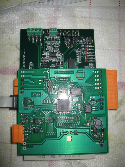

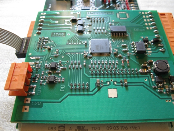

Малко развитие по проекта.
Това е електронният блок, който ще следи параметрите на мотора (температура, ъглова скорост и абсолютната позиция на ротора). На този етап за аналоговата част, четяща позицията на ротора, използвам готов модул (платката отдолу).
След като направя необходимите тестове и всичко заработи добре, ще интегрирам всички функции на една платка. Това ще намали доста броя на компонентите и ще изчисти дизайна. Крайният вариант ще има и малък DC/DC модул (от порядъка на десет вата) понеже ми трябват стабилни 12V за аналоговата част.
Крайният вариант ще е универсален модул, който да може да се използва за четене на сензори за абсолютна позиция от този тип (resolver).
https://en.wikipedia.org/wiki/Resolver_%28electrical%29
По високоволтовата част нямах много време да работя.
Мотора го завъртяхме на празен ход до към 6000об/мин. Токът без натоварване е по-малко от ампер, доста добре.
За тестовете при натоварване едва ли ще е трудно да използваме факта, че трансмисията разполага с два мотор/генератора. Ако единият работи в режим на динамо, това ще ни позволи плавното натоварване на другия за установяването на оптималните режими на работа. Това доста ще ни улесни.
Ценното на този проект е, че в процеса на работа и самите практически тестове се научава много.
Идеи за реализацията и мнението на хора с повече опит е добре дошло.
