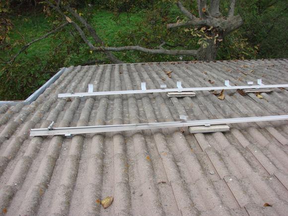

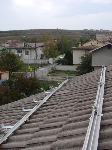

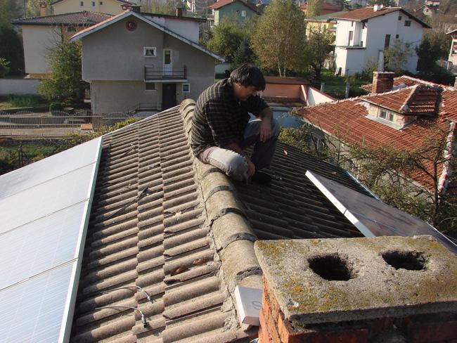

Ето как изглежда моята Домашна ел. Централа (ДеЦ).
ФВ панели - група изток & група запад
ФВ панели - група изток & група запад.jpg (74.83 KиБ) Видяна 49305 пъти
носеща конструкция - източна страна
носеща конструкция - източна страна.jpg (44.86 KиБ) Видяна 49305 пъти
носеща конструкция - западна страна
носеща конструкция - западна страна.jpg (51.09 KиБ) Видяна 49305 пъти

Идеално е станало, само дето дървото го е отнесло предполагам клоните са пречели. Кажи сега на колко пари взема фотоволтаиците.
