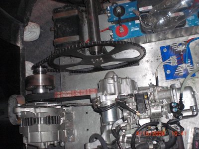

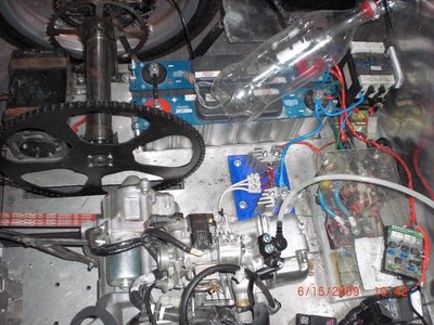

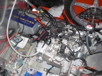

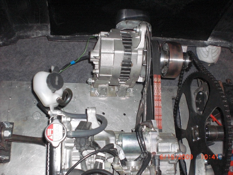

Прикачвам няколко снимки на целия задвижващ механизъм.
Липсва веригата на електромотора към задвижващото колело. Предполагам, че е свалена умишлено за да може да се бута по-лесно в изложбената зала.
