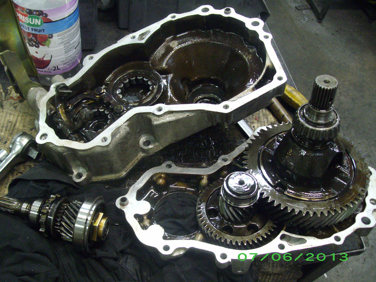

stealthhack написа: Според мен мен при 5:1 отношение на зъбите може да не стига въртящ момент за изкачване на наклони!
Мда.. тази "скоростна кутия" която е от италианката има предавателно число 1:9
Мотора на Сименс прави доста обороти - над 9-10 000
Ето и една снимка на това какво има в кутията ;)

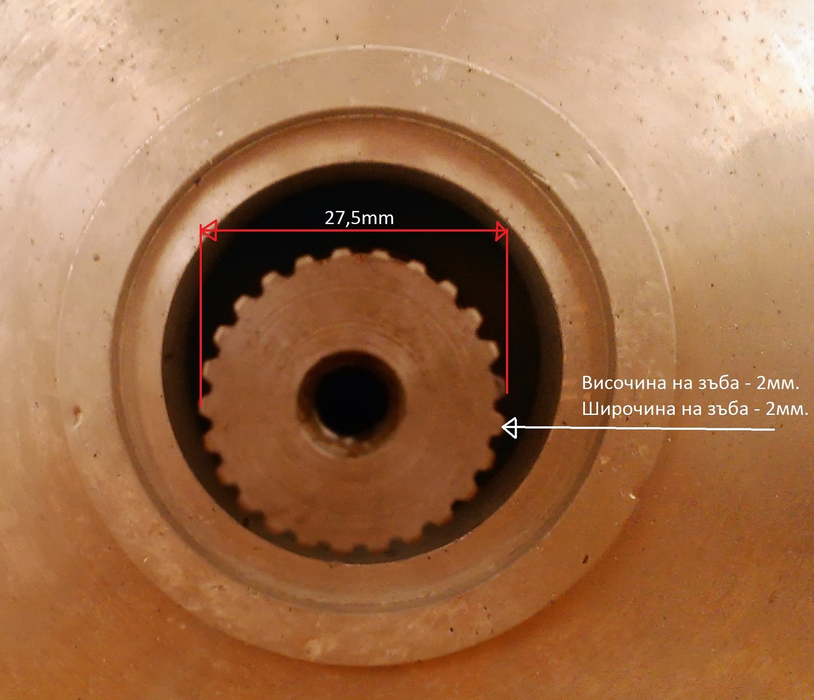

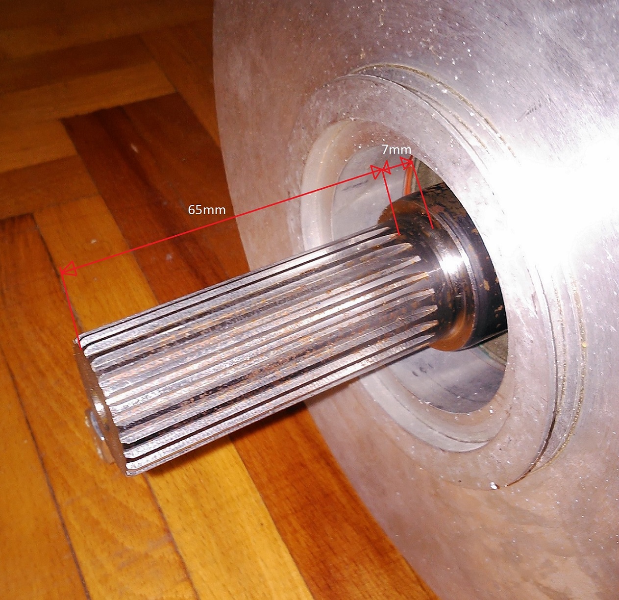

Някой може ли да качи снимки на шлицовото съединение, моля.

rrumpe написа:Някой може ли да качи снимки на шлицовото съединение, моля.
Ето с размери! :)

Колеги, днес се чух с един приятел - светнат в механиката и ме посъветва да потърсим стандартно шлицово съединение.
Говоря за нещо от този сорт -
http://www.maedler.de/product/1643/1618 ... l-05-bis-2
По снимката от колегата броя 25 зъба.
В общи линии имаме два варианта, които трябва да се проверят – единият е инчова или метрична сглобка
http://www.misumiusa.com/blog.aspx?id=2980&blogid=86 като първата малко ме съмнява.
Днес съм доста изморен, през почивните дни ще се поразровя и ще се консултирам с моя човек.
Предполагам във форума има хора по-компетентни от мене по темата, нека помагат :)

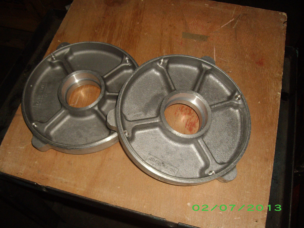

Затова намерихме малко време, направихме необходимите замервания, изчисления и консултация в близкия магазин за лагери.
Оказа се, че най-близък по размери е лагерът 65 на 32 на 17 мм.
А размерът на ротора и капака не са тези.
Затова трябваше да се разшири отворът в предния капак, както и да се отнеме около 3 десети от мястото където роторът лагерува.
Речено - сторено :mrgreen:

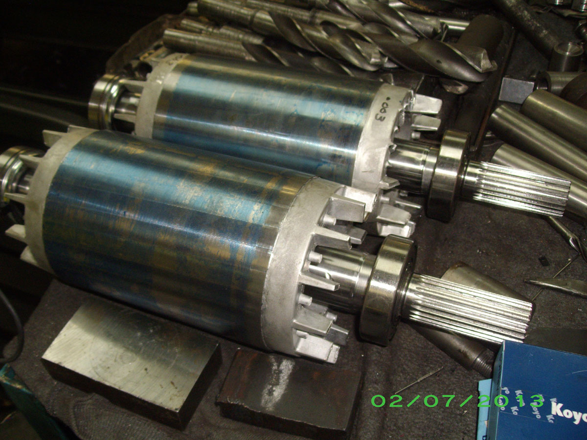

ето малко снимки:
Доста прецизна работа - при тази обработка човекът трябва да е наясно какво прави и да подсигури по никакъв начин да няма биене.
Това не е обикновена водна помпа на 1000-2000 оборота. Роторът на азурето е способен да се завърти над 10 000 оборота в мин, а това не е шега - не трябва да има никакво биене!

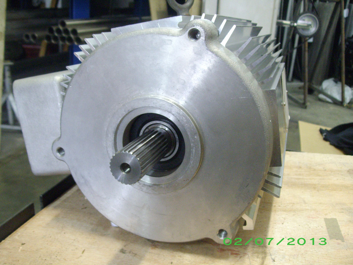

Мнение от stealthhack » 03 юли 2013г. 14:18
Виждам че и при теб част от ребрата по ротора за охлаждане на двигателя са премахнати (машинно срязани някои), това нормално ли е?
Аз реших проблема с един лагер 62/35/20 като леглото където лежи лагерът се подбива на 3-4 места с център (лагерът пасва идеално, няма радиална хлабина, а центрите се правят за да се намали и аксиалната хлабина). Има възможност и за 1-2 капчици течен метал около местата на центроване.
ЕДИТ:
Оказа се, че лагерът пасва идеално на ротора и като външен, и като вътрешен диаметър!
Да обясня: вътрешният семеринг се маха (оставен е с цел да пази ротора и статора от запрашаване при използване на АТ1200 скоростната кутия), измерих външния размер на канала, в който лежеше семерингът, оказа се че е точно 62мм. и е около 10-12мм. дълбок, което е достатъчно за лагера да уплътни и да не позволява вече аксиално движение (благодарение на вътрешното скосение на ротора, лагерът опира в него без да създава напрежение).
Сега роторът има аксиално отклонение около 1-2мм. ;)
Относно въз точното влизане на лагера във оста, както казах се решава с Керноване на няколко места по вала!
Ако ще ползвате директно куплиране към скоростите БЕЗ съединител, това монтиране на лагера е подходящо, ако е със съединител е по-подходящо да се ползва методът на Пламен, понеже самият съединител при натискане създава аксиални усилия в мотора!!!
