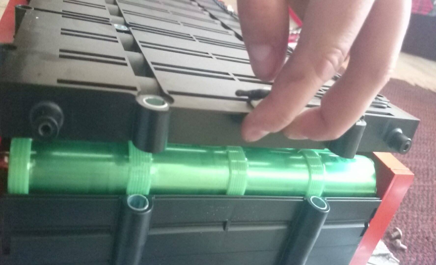

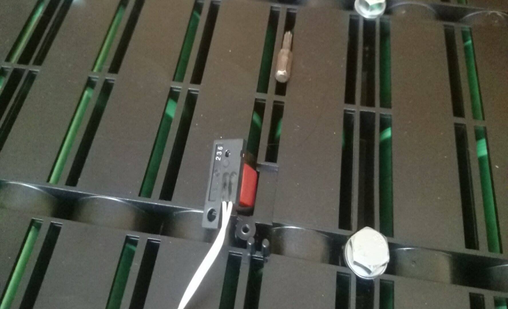

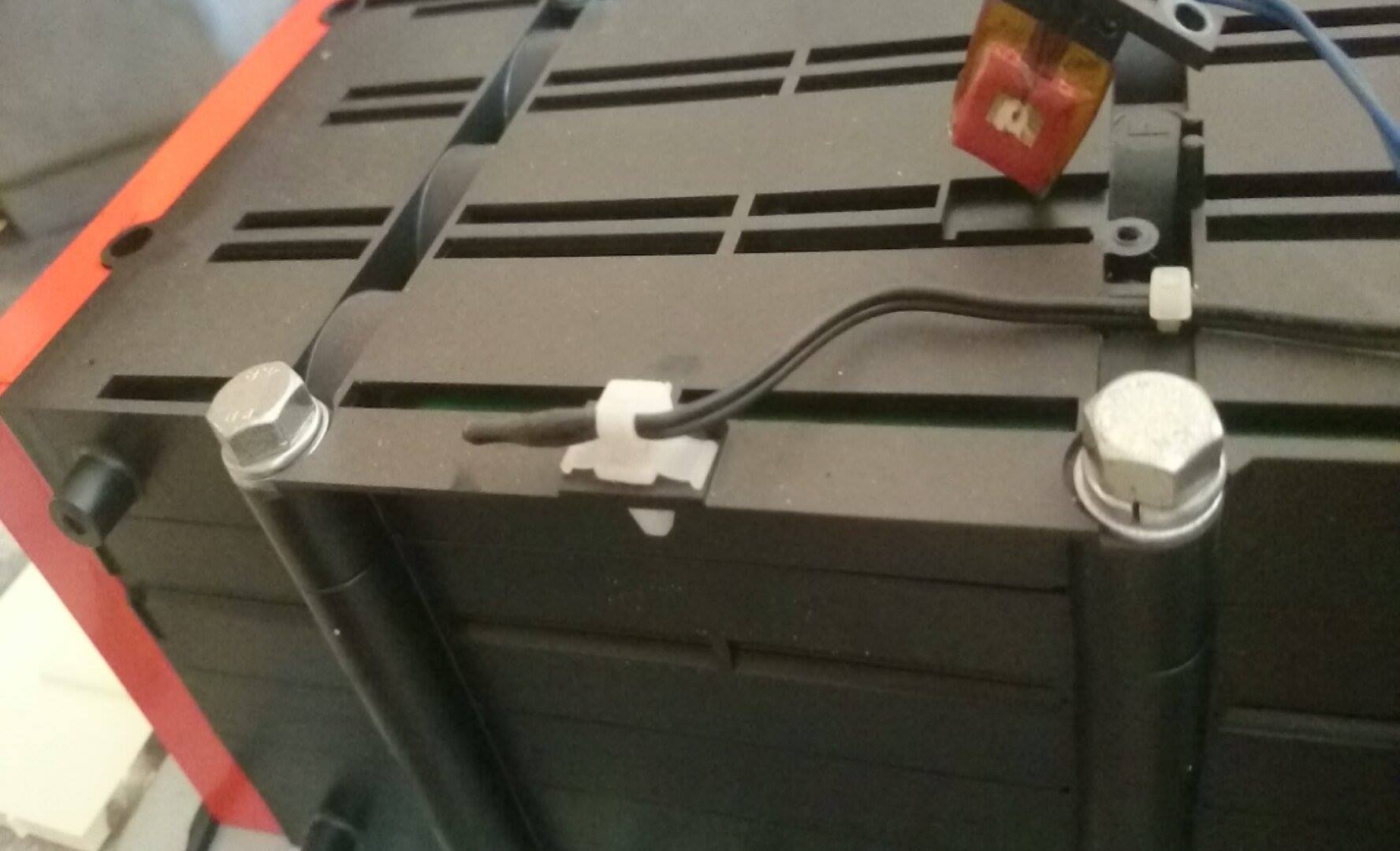

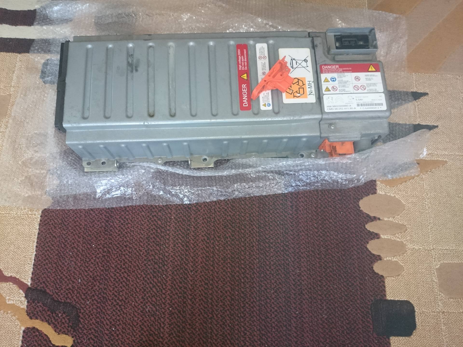

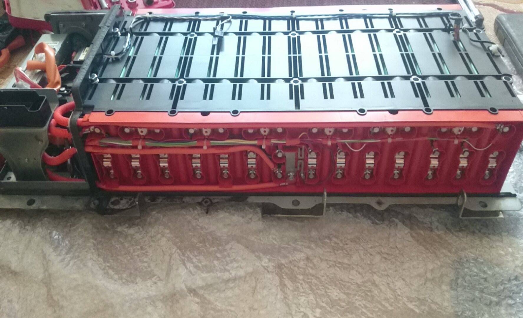

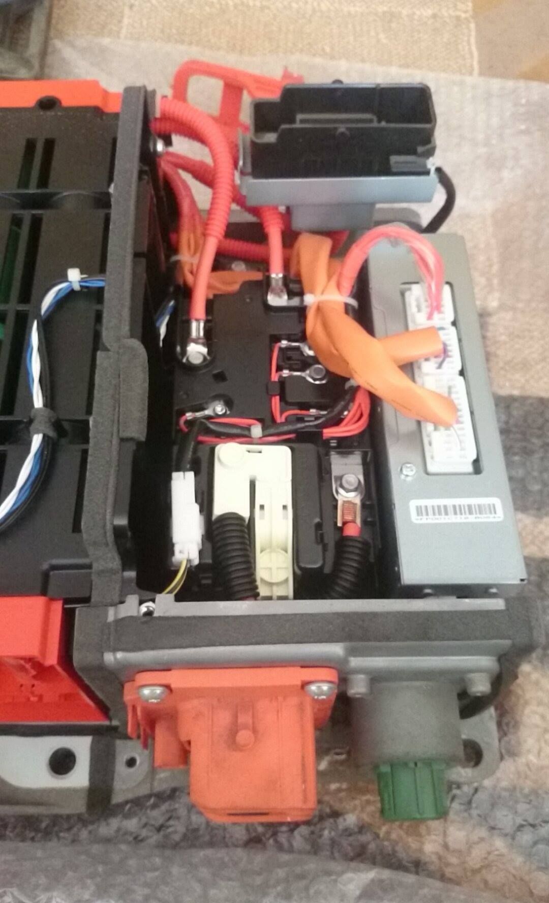

Здравейте колеги, скоро се сдобих с 2ри хибриден пакет за колата ми, както се сещате клетките са NiMh и са 168 последователно свързани. Направих обзор на BMS системата и ми направи впечатление, че самата тя следи волтаж (и съпротивление предполагам) през 16 серийно свързани клетки. В последната една седмица умувам за оптимален вариант за Li-ion или LiFePo4 елементи. В кутията на пръв поглед ще се съберат 5-6Kwh енергия, зависи от типа клетки които се използват.
Притеснява ме единствено самата BMS система, която явно следи за поведение на клетките и feedback от сензорите за въздух и температура на пакета. Ако монтирам други клетки, най вероятно ще се измени съпротивлението, от там може би BMS-а да изплюе грешка. Ако някой разбира от електроника, моля да помага.

Батерията прилича доста на приуските от Gen0 - цилиндрични клетки тип "бамбук", блок с релета и контролни изводи. Както и да е - при NiMh клетките зарядния процес се управлява по "делта пик", докато с литийките нещата стават по друг начин. Ако контролерът на тяговата акумулаторна батерия е проектиран да работи с NiMH химия и друг тип батерия се постави в паралел, тя ще страда от фатален под или над заряд. За защита на външните батерии от повреди се използва междинен DC-DC контролер.
