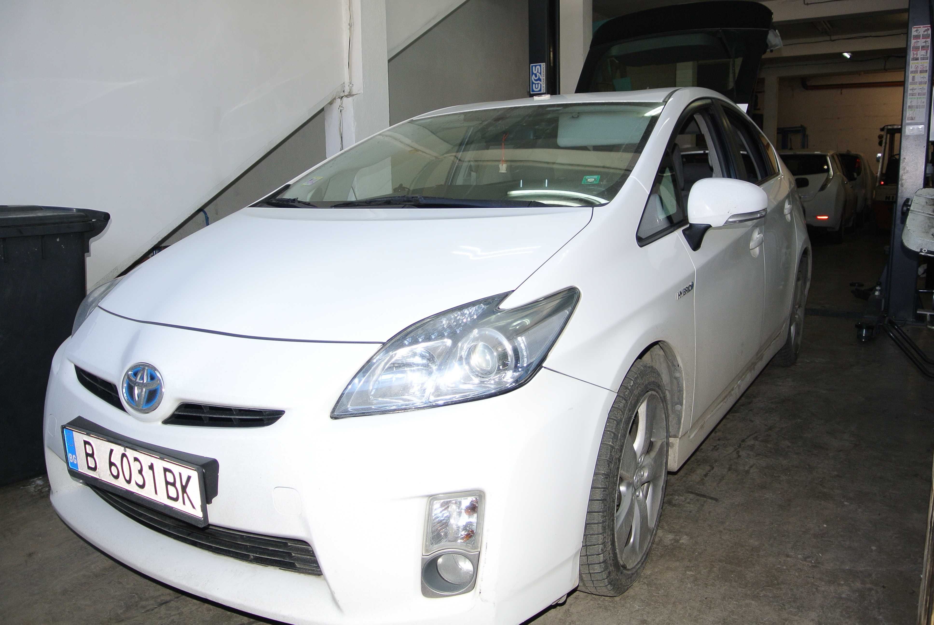

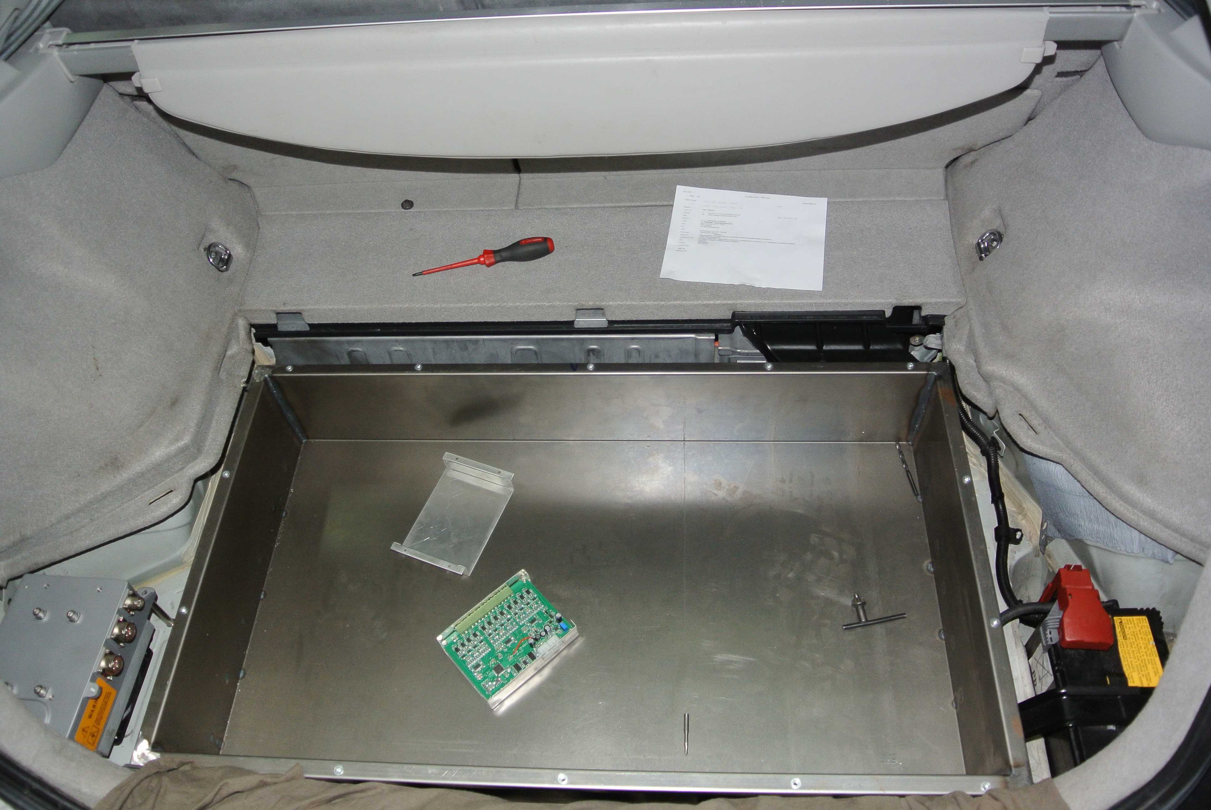

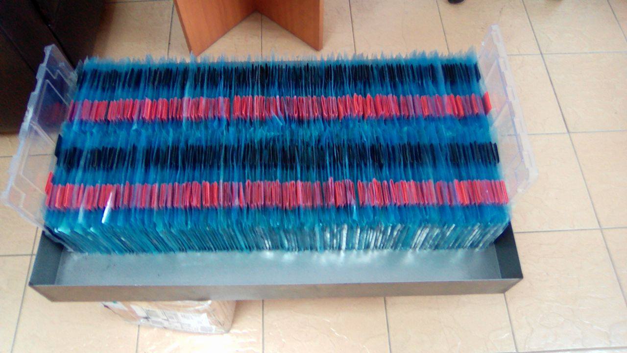

Здравейте, колеги и приятели. С някои от Вас вече се познаваме и лично и професионално. След дългото ми затишие по темата за конверсия на пежо 106, искам да споделя един проект, който стартирам в момента със съдействието на Коортех ООД Варна. Всъщност след като направих Пежото, му се наслаждавах около 2 години, бях в Белгия на специализация в сферата на електрическите автомобили. От там се върнах с разработка за Range Extender и една научна публкикация в IEEE по тази тема и с това приключи магистратурата ми. След вярната служба разглобих Пежото и започнах съвместен проект с мой приятел и колега. Разработихме BMS и вече имаме малко на брой, но щастливи клиенти. Паралелно с това започнах работа и във въпросната фирма, с която много от вас разбрах, че вече се познавате. Та ето ме тук, продължаваме напред.
Както виждате от заглавието, това е настоящият проект. Донорът е личният ми Приус 3, който закупих за тази цел. След дълго търсене на подходящите батерии, се спрях на технологията Li-graphene, с тегло от 65кг за 10kWh. Клетките са 3.7V 10Ah 220грама и константен ток при разряд 100А. Ще ги направя на пакети от по 40Ah и 66 клети за достигане на напрежение от 244V. Зарядното е 3,3kW, 10А и диапазон на изходното напрежение от 110 до 400V. Системата за баланс ще е тази, която сме си разработили. Очакваният пробег е 80км и максимална скорост 80км/ч. Прикачам ви малко снимки (електричарско порно) и ще ви държа в течение следващия месец как се движи проекта.

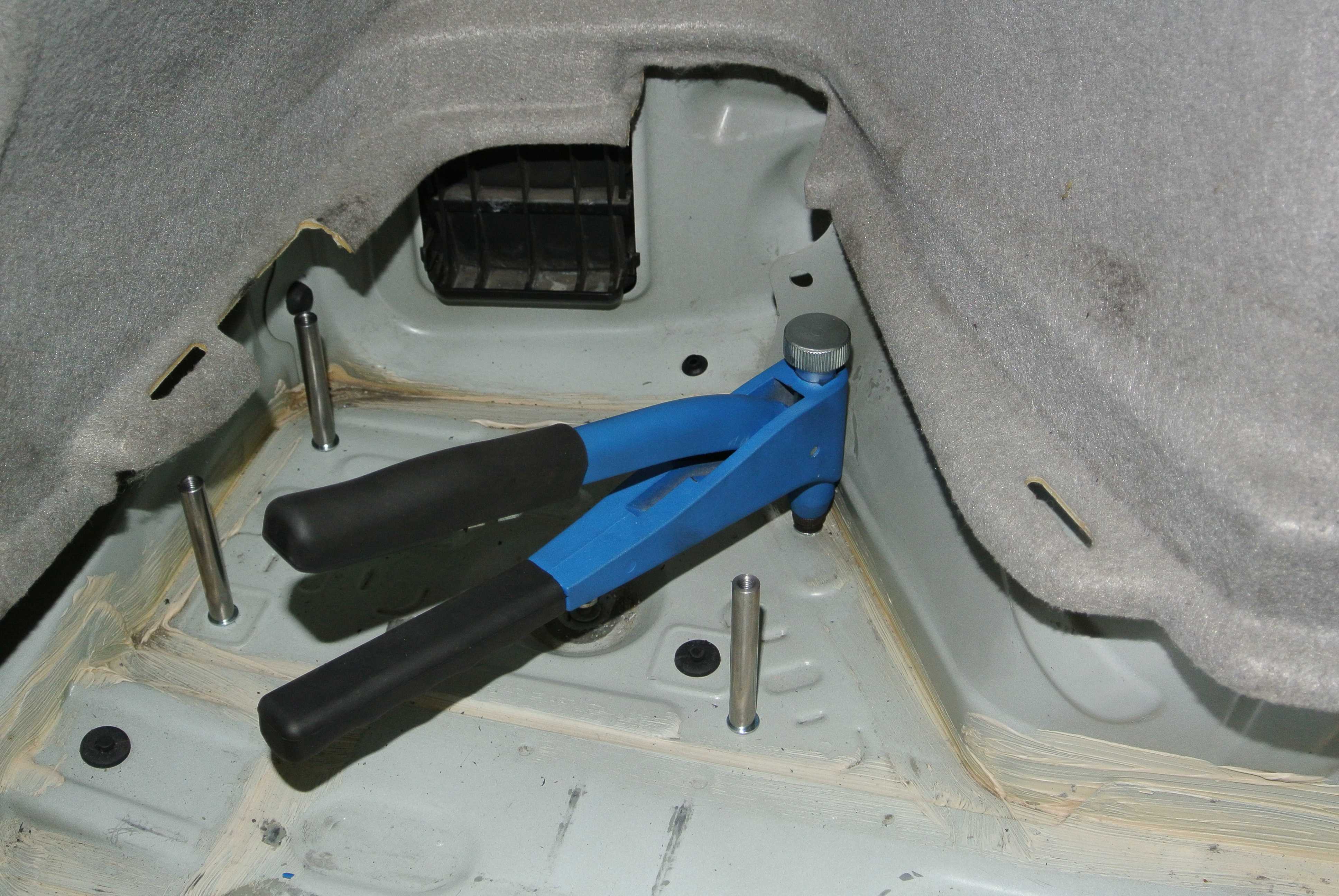

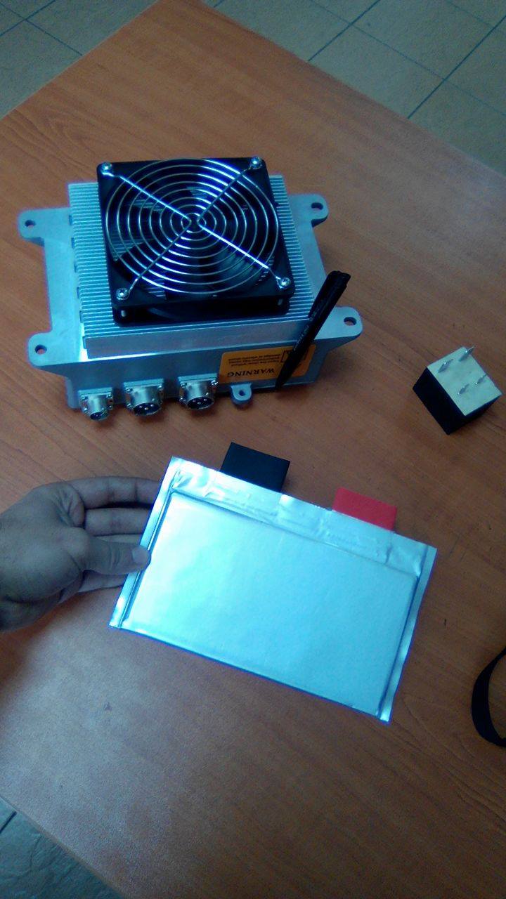

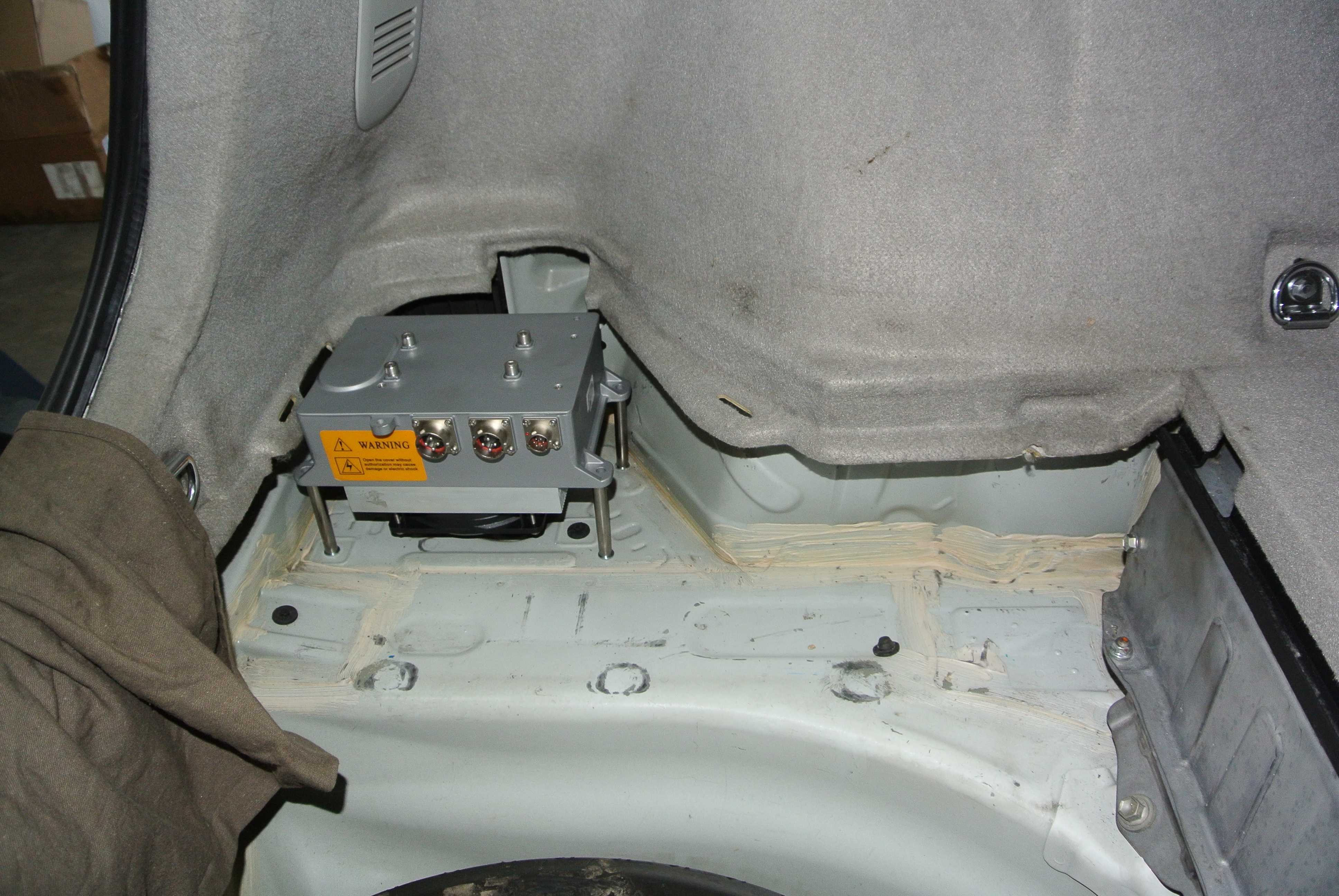

Колеги, здравейте отново
Като начало нямам намерение да променям нищо по колата, двата пакета в паралел и тази батерия ще зарежда хибридната. По този начин няма да има нужда да се ''лъже'' оригиналния БМС.
Въпросните батерии ги поръчахме от Китай, разбира се от наш доставчик.
LTO Технологията мисля, че ще вдигне поне с два пъти теглото.
Ето малко развитие при мен във вид на снимки.
