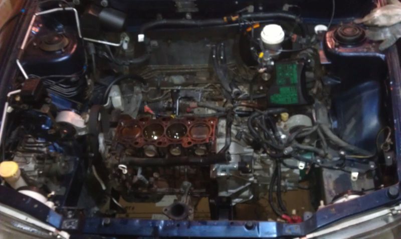

Преди една седмица започнахме един нов проект на базата на mitsubishi carisma:
До момента сме на етап: демонтаж на ненужни чаркалъци:
Скоро ще пуснем още инфо по темата :)
За момента работата върви с бавно темпо, понеже все още не сме приключили с подготвителните работи, а и отделяме по максимум 3 часа на ден / 2-3 дена в седмицата.
За момента мога да кажа само, че моторът ще е Asynchronous AC. Напрежение 300v и/или повече.... :mrgreen:
Зарядно 6kw
:D

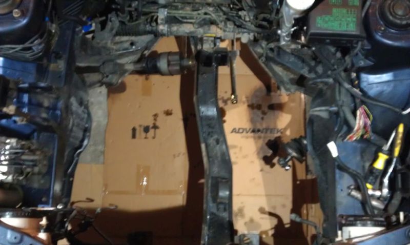

Мнение от SuriCat » 25 фев 2014г. 08:43
Вече нищо не остана в коша :)
Сега идва веселата част. Монтажа :mrgreen:

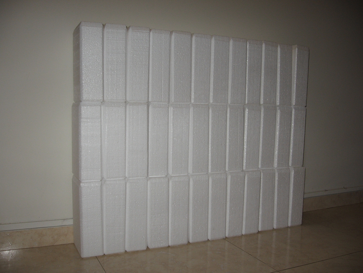

Мнение от jorov » 09 мар 2014г. 21:29
Първите клетки вече са тук ...
100 пъти по-леки, но в реален размер ;)
Първите клетки
Първите клетки

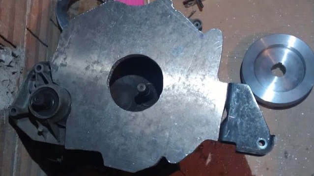

Мнение от SuriCat » 17 мар 2014г. 22:51
Фланецът на скоростната кутия е изрязан по контур. Сега остава дупките и резбите за болтовете 8-)

Мнение от jorov » 14 апр 2014г. 20:32
Дупките (с резбите) са вече готови.
Дойдоха и една част от батерийките от EVPOWER за по-малко от 2 седмици след поръчката :shock: :roll:

Мнение от rrumpe » 15 апр 2014г. 11:00
Да ви върви по вода :)
Какви и колко ще са батериите?
