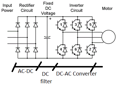

Не говоря за непрекъсваемо захранване или UPS, а говоря за индустриални инвертори за AC мотори, а 1KW мотор не би трябвало да е повече от 20кг.
Пример за 1KW честотен инвертор: http://prodavalnik.com/chestoten-invert ... -i15207895
Принципна схема на честотен инвертор:

Вариантът с асинхронен мотор не е лош, но трябва да се пренавива на ниско напрежение, за да можеш да извадиш от малък мотор големи обороти и голяма мощност. 2 киловатов мотор ще тежи под 10 килограма и ако го пренавиеш, спокойно можеш да извадиш до 10-ина киловата от него моментна мощност и 5 постоянна. Стига да имаш толкова ток.
