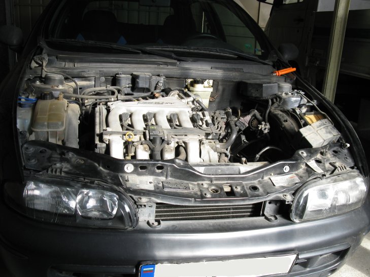

Фиатът вече с махнат преден капак.

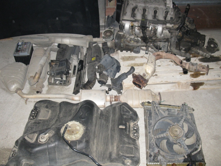

само най-ненужното:
двигател – 200кг.
всичко останало – 85кг.
и ако сложим – 15кг. за горивото,
всичко на всичко – 300кг.
...и не бързайте да ме упреквате, че съм развалил хубавата машина, преди да видите какво смятам да добавя.

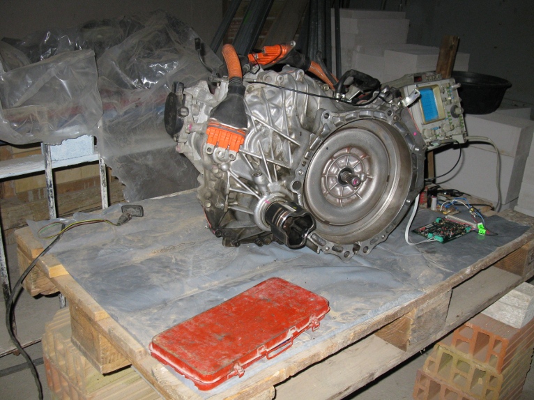

Това е трансмисия от Toyota Prius gen.2 - 2008г.
Разполага с два мотор/генератора с постоянни магнити.
По документи единият е 50кW и е свързан директно към редуктора.
Другият е от порядъка на 20kW и е свързан към планетарна предавка
(power split device).
Големият мотор е за доста високо напрежение, но обмислям възможноста да
използвам инвертора от тойотата, който е много добре направен и има DC-DC
конвертор вграден в същия блок. И трансмисията, и инверторът са с водно охлаждане.

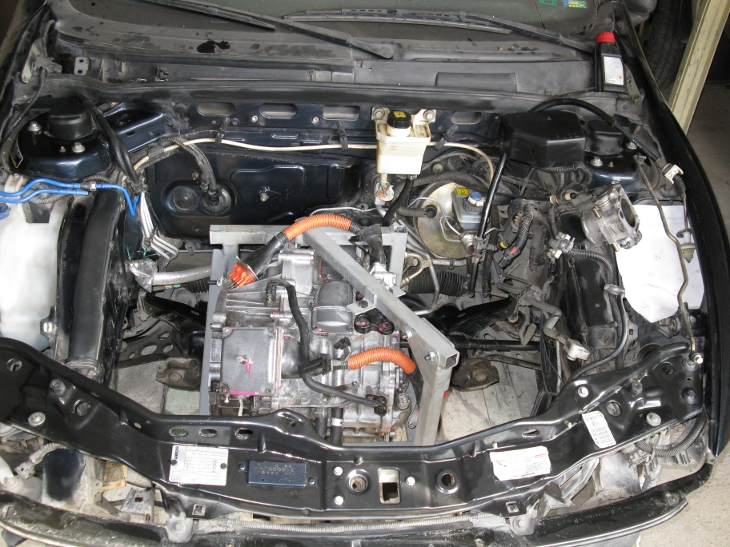

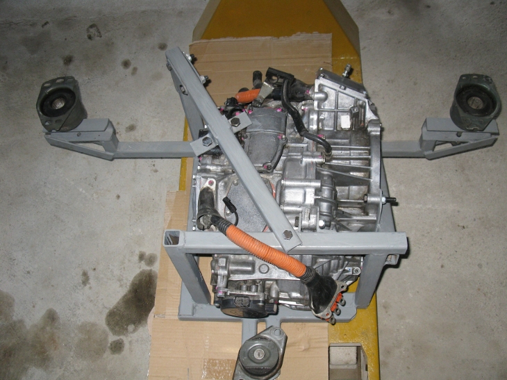

Рамката на трансмисията е почти завършена.
За захващане към шасито използвам оригиналните тампони и болтове на двигателя.
Рамката е направена от 30х30х3мм профили, а за захващането към трансмисията използвам болтове
12мм(5бр.) и 10мм(2бр.). Не е много лека, но идеята беше да стане здрава и да е лесна за изграждане
(без излишно усложнени форми). Очаквам крайното тегло на колата, след като сложа батериите, да не
надхвърли оригиналното тегло на фиата.
Инверторният блок ще се намира над трансмитията. От двете страни има място за две кутии с батерии.
Пред самата трансмисия мисля да оставя свободно пространство за по-добро охлаждане при движение.
Отделно ще има неголям радиатор (в сравнение с този който свалих) за водното охлаждане на инвертора
и трансмисията. Ефективността на електрическата система и електромотора е много по-голяма от тази на ДВГ,
така че загряването е далеч по-малко.
Освен това, колата се сдоби с нови главини, лагери и спирачни дискове. :mrgreen:
Така трансмисията става изцяло тойотска и не се наложи преработване на критични за сигурността елементи.
