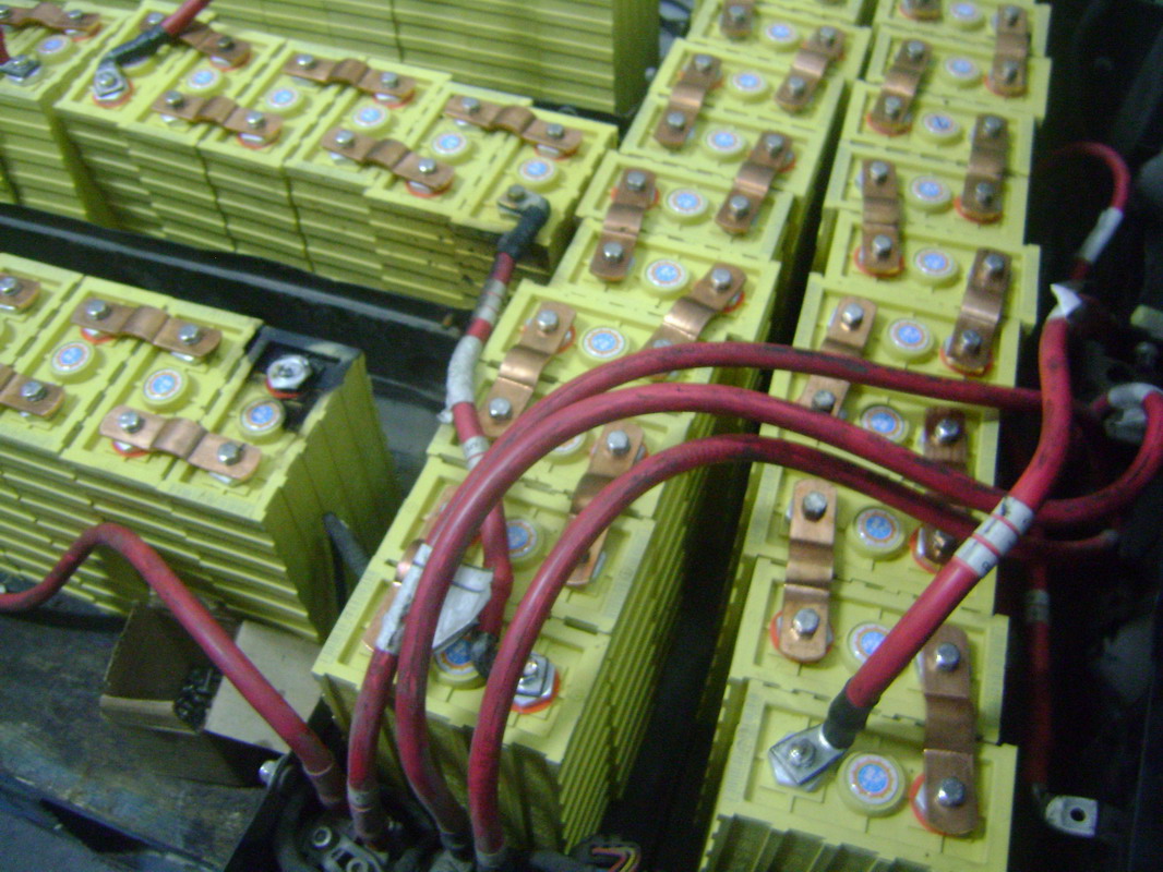

след малко затишие и доста време прекарано в чакане новите части да пристигнат, последните няколко дни напреднахме в тестването и сглобяването :)
Ето и малко снимки:
минути преди да влезе в коша:
Тестването го направихме с помощта на приятел, за което му благодарим!
Резултатите показаха, че инверторът работи на 30 килохерца (малко множко), има някои паразитни смущения, но се развърта благодарение само на 5-6А!
Разликата с DC мотора е огромна – при него само за да се развърти му трябваха 35-40А.
А другият мотор – черният е с постоянни магнити. При него консумацията, както се и очакваше е дори по-малка, като характеристиките му са подобни, че и по-добри от асинхронния мотор.
На осцилоскопа графиката му също е по-добра...
Но и цената не лъже, за съжаление.

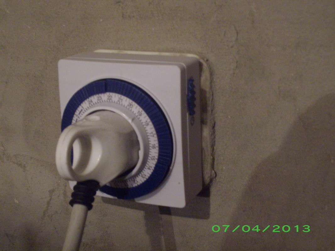

Една добавка, която отдавна изчакваше да бъде осъществена - автоматично спиране и пускане на заряда.
Цена - 11лв., може да се купи от почти всеки магазин ;)
Таймерът се настройва да се включва по време на нощната тарифа - хем електромерът отчита по малко, хем и автоматично се стартира/спира зарядът.
На сутринта остава само да "включиш" колата и си готов за още 100км ;)

eltransbg написа:Една добавка, която отдавна изчакваше да бъде осъществена - автоматично спиране и пускане на заряда.
Идеята за таймер не е лоша, но изпълнението никак не ми харесва.
Тези евтини играчки може да ти свършат работа, ако искаш да си изключиш зарядното на мобилния, телевизора или радиото. Тези просто не са предназначени да издържат на голям ток! Внимавайте и какви контакти използвате. Китайските боклуци, които са навсякъде не стават за захранване на мощни консуматори и са опасни!!!
Добре е да се допитвате до специалисти за такива работи.

Като цяло съм съгласен и бих се замислил за по-профи вариант,
аз самият обичам да се презапасявам (направих си кабел за зареждане с 4 квадрата),
но таймерът, които аз ползвам, е ползван близо 5 години на 3кв бойлер
с по няколко цикъла на вкл и изкл на ден, както и на радиатори 1.5-2 кв
зарядното ми е 1.5кв, не виждам причина да има проблем,
след като съм го ползвал на два пъти по-мощен уред
ако пропускам, нещо нямам нищо против малко критика :lol:

Мнение от eltransbg » 10 апр 2013г. 19:00
bLdC написа: Идеята за таймер не е лоша, но изпълнението никак не ми харесва.
Няма голям ток - 11-12А към батериите отчита, а от мрежата дърпа не повече от 9А - зарядното ми е 2 кВтч.
Да, ако има някъде слаба връзка е възможно да се получи нежелано искрене и от там нежеланите последици...
Но за момента да чукна на дърво връзките са добри и работи.
