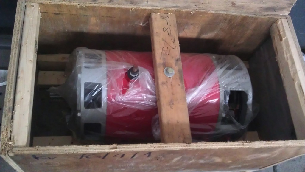

Пристигна ни моторът от US преди около 2-3 седмици. Взехме го от ebay и продавачът обясни, че е производство на General Electric – доста прилича на WARP 13" DC сериен. Сега почваме да разчистваме автомобила и да мислим как да монтираме ел. мотора. Ще махнем и скоростната кутия, най-малкото защото ще ни бъде доста по-лесно с монтажа.

Това е ел. моторът. Подходящ е за по-тежки превозни средства – само да имаш достатъчно батерии.
GE 13" serial DC motor
