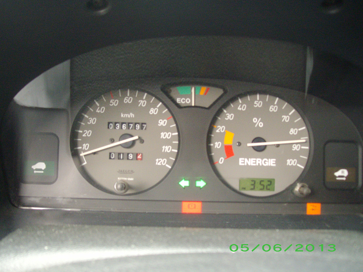

Измина почти година от замяната на никел-кадмиевите батерии на Партнер-а с литиеви такива.
Равносметката е 12 700км изминати на ток получен чрез фотоволтаици.
Т.е. една година без какъвто и да е "въглероден отпечатък" - една истинска кола с 0 (НУЛА) въглеродни емисии!

Мнение от infernus » 16 сеп 2013г. 21:06
Колко му е пробегът с новите батерии с един заряд, не може вече да не се знае. Би трябвало да е доста добре, по-леки, по-мощни...
Re: Пежо Партнер Електрик – оригинална електричка с нови бат
Мнение от eltransbg » 07 окт 2013г. 09:37
Пробвали са го - максимален пробег 157км, но в батерията е имало енергия и за още :)
