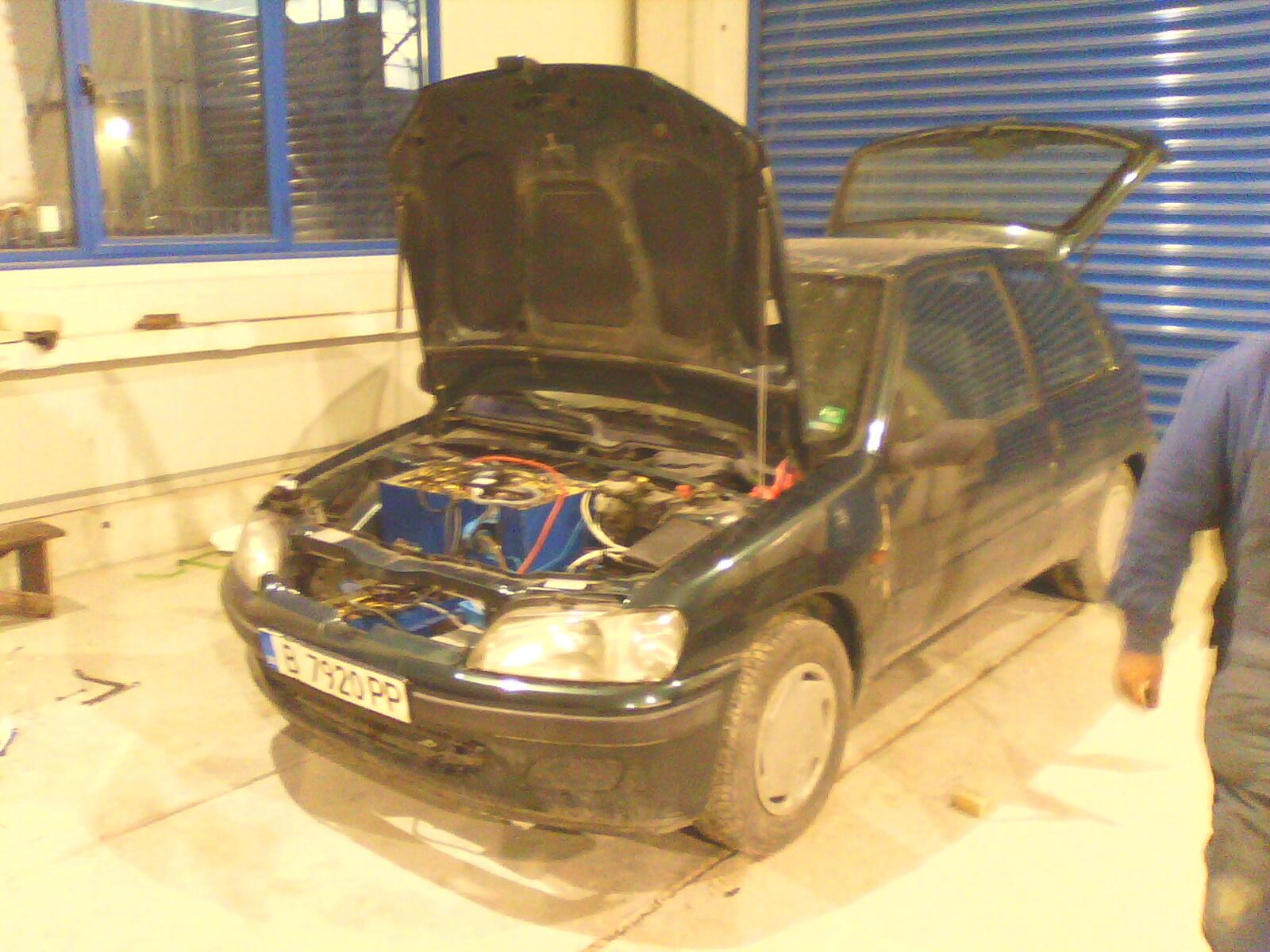

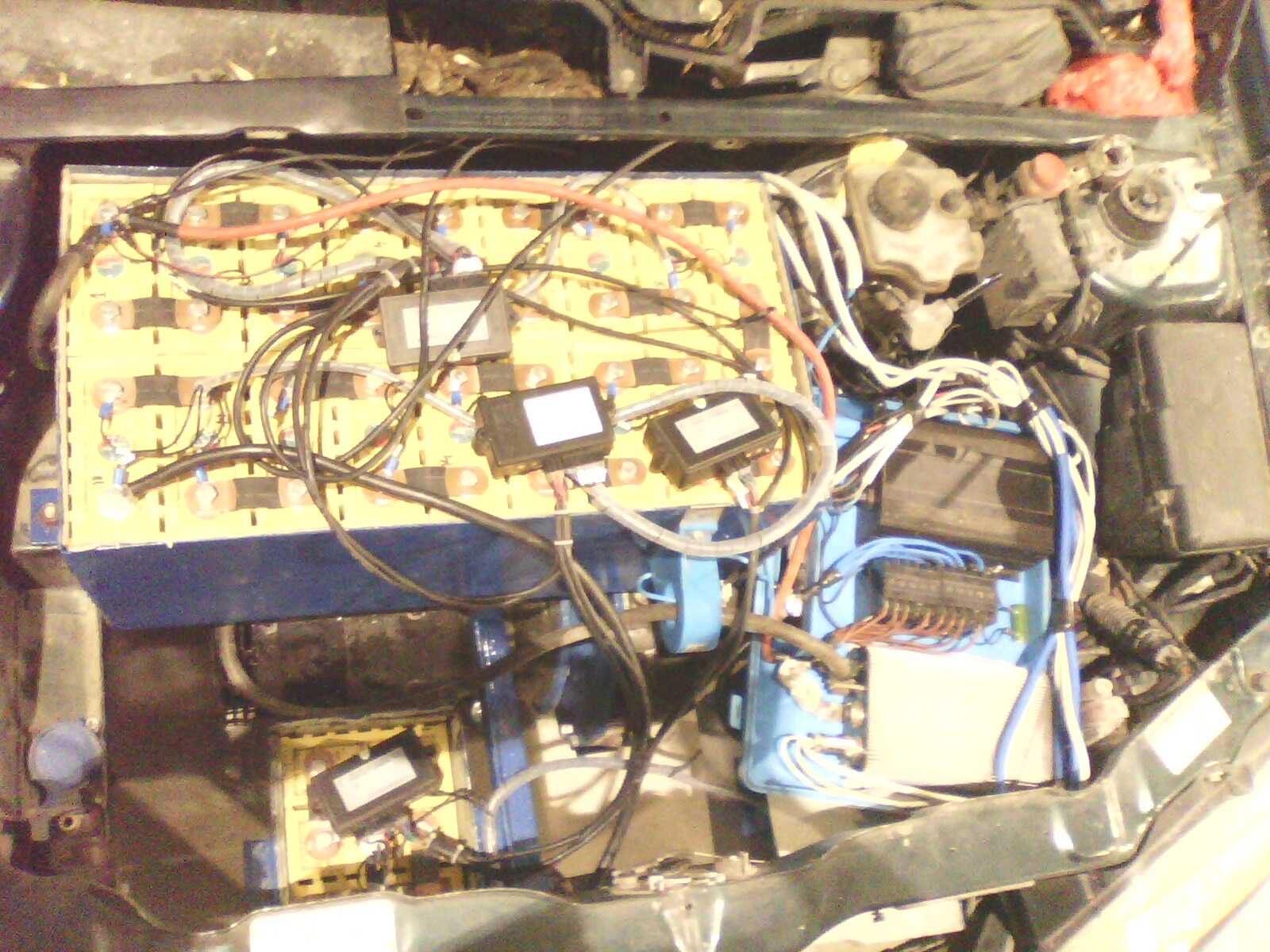

Re: Peugeot 106
Утре ще свалям мотор, за да разбера аджеба къде е проблемът и евентуално да го отстраня.
Ето снимки, правени след клипа.
- IMG0153A_1.jpg (215.45 KиБ) Видяна 7821 пъти
- IMG0151A_1.jpg (253.13 KиБ) Видяна 7821 пъти
- IMG0146A_1.jpg (203.78 KиБ) Видяна 7821 пъти

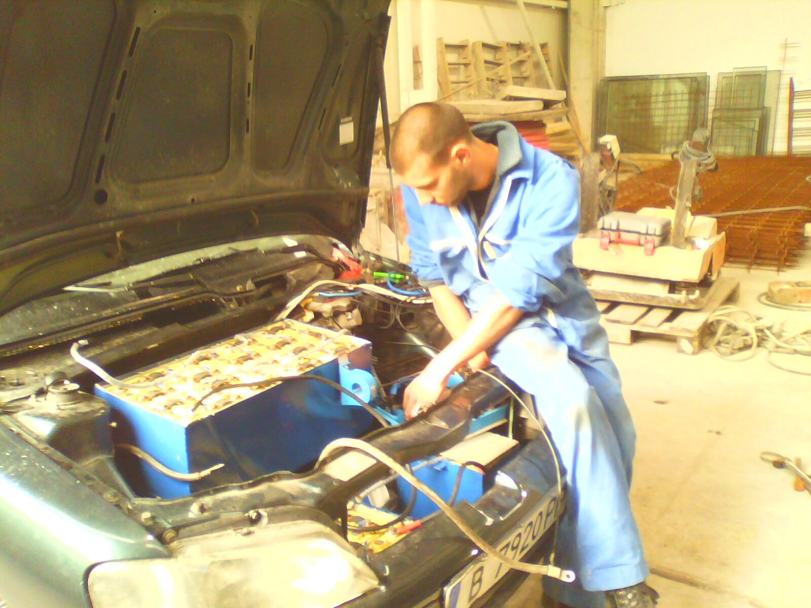

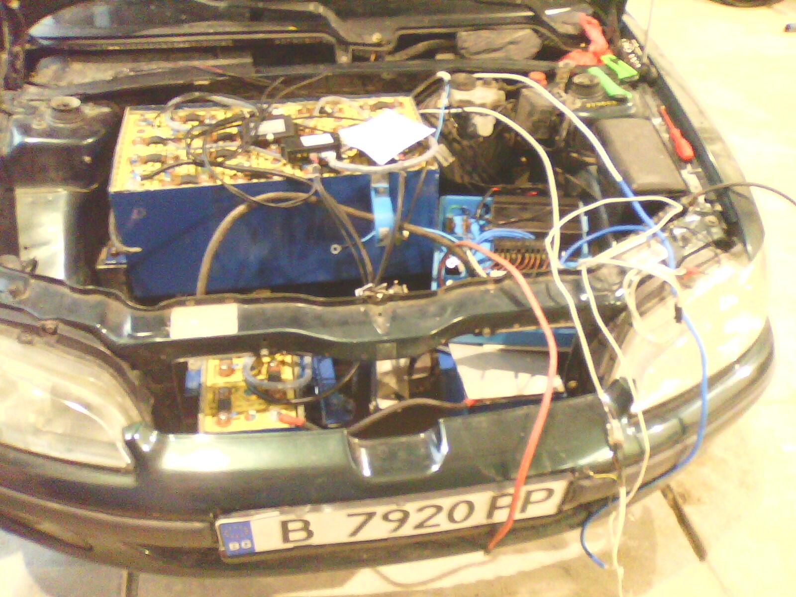

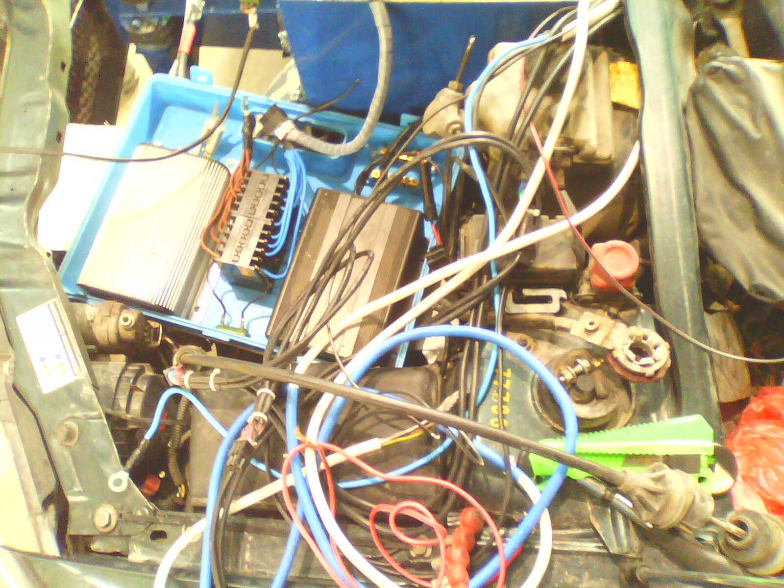

Re: Peugeot 106
Още малко
- IMG0152A_2.jpg (183.54 KиБ) Видяна 7820 пъти
- IMG0144A_2.jpg (188.77 KиБ) Видяна 7820 пъти
