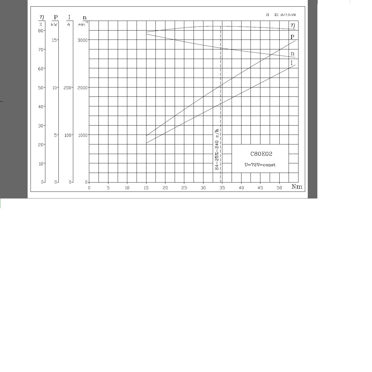

Момчета писах имейл до Костов моторс за да ми кажат какви са характеристиките на мотора ми. Оказа се по тяхно виждане, че е 10kW.
След всеки изминал ден по пътищата на Варна се замислям за регенерация и в тази връзка ще помоля вещите в схемотехниката да ударят по едно рамо. Моторът е със смесено възбуждане.

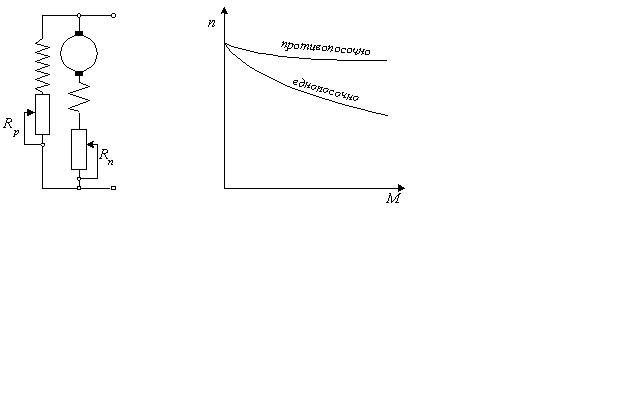

Това би следвало да е схемата на мотора. Въпросът е на коя намотка колко ток? Вторичната част е ясна, един повишаващ преобразовател с дълбока обратна връзка и евентуално регулировка на тока на спиране.

Колеги за генераторен режим мисля че трябваше да се обърне посоката на тока през шунтовата намотка. Така серийната не се размагнитва но поляритета на машината трябва да се провери. За да няма грешка трябва полученият ток да мине през Грец и контролера за управление на двигателния режим да е изключен. Преди да се пристъпи към това, проверете при какви обороти колко ток генерира машината и съпоставете с макс. заряден ток на батериите и да се прецени колко време ще е възможен този режим. Най накрая колко е запасената енергия в един такъв малък автомобил като маса. И най-голяма полза ще имат живеещите около град който е в котловина, иначе ползата е за градските електроавтобуси дето още ги няма у нас, а само по китайските сайтове.

Поправка. Сменяме изводите на роторната намотка. Целта е да запазим посоката на магнитното поле на статора.

Цикъл заряд е от минимум до максимум в идеалния случай. В малки порции токът на заряд не се смята за цикъл. Аз смятам да ползвам 60Ah литиеви клетки, максималният ток на заряд за тях при 25 градуса е 3С или 180А (което едва ли ще постигна). Контролерът трябва да се изкл. ясно. След греца ще има повишаващ преобразувател, тъй като при номинални обороти 2800 по теория машината трябва да генерира напрежение равно на напрежението на шунтовата (или каквато беше) намотка Rp, но тъй като няма да е винаги на 2800 оборота ще тряя се повиши напрежението. А интересно ми е дали има отбелязана посока или поляритет на проводниците вътре в мотора, тоест дали мога да разбера дали е с противопосочно или еднопосочно възбуждане.

Stefanov написа:Цикъл заряд е от минимум до максимум в идеалния случай. В малки порции токът на заряд не се смята за цикъл. Аз смятам да ползвам 60Ah литиеви клетки, максималният ток на заряд за тях при 25 градуса е 3С или 180А (което едва ли ще постигна). Контролерът трябва да се изкл. ясно. След греца ще има повишаващ преобразувател, тъй като при номинални обороти 2800 по теория машината трябва да генерира напрежение равно на напрежението на шунтовата (или каквато беше) намотка Rp, но тъй като няма да е винаги на 2800 оборота ще тряя се повиши напрежението. А интересно ми е дали има отбелязана посока или поляритет на проводниците вътре в мотора, тоест дали мога да разбера дали е с противопосочно или еднопосочно възбуждане.
Колега, в този случай в който машината генерира по-голямо напрежение, в него включването е съпосочно включване на намотките на статора. Иначе е противопосочно. Внимавай в каква посока ще оставиш възбуждането след опитите за да не се разхвърчат пластините на колектора от противопосочно включване на статора в двигателен режим.
