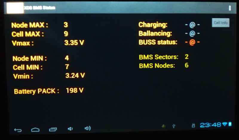

Малко Update на BMS-s.
- добавена е информация за конфигурацията на системата. В случая е 6 Node x 10 cells разделени в 2 сектора, като всеки сектор има отделно зарядно 1,5кв (3кв тотал)
- добавена е информация за общото напрежение на всички клетки.
- размерът на шрифта е увеличен малко както предложи колегата С.Николов.
- Bug-fixes and algorithm features.
В момента са вързани различни спрямо нивото на заряд клетки и веднага си бие на очи състоянието им. Разликата между най-малката и най-голямата са над 100мв. което не е добре. По спецификации на производители трябва да е по-малко от 50мв. а напрежението да е над 3,4в. за големи клетки, тогава пакетът е добре зареден.

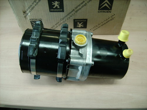

Вече се сдобих и с помпа за хидравликата... :D

Re: Top-End Electric Vehicles
Мнение от rrumpe » 19 авг 2013г. 22:23
Честито, айде да черпиш сега :D
Останаха ли още части за набяване или вече си готов да почваш конверсията?
Мнение от SuriCat » 19 авг 2013г. 22:37
Ами още не съм оправил въпроса с вакума на спирачките....
А и по мотор контролера си има доста работа, то повечето е след като го монтирам на колата

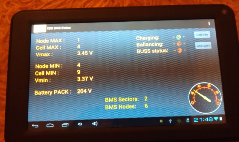

Ето и малко Update по BMS-a:
Има си вече и стрелкови инструменти :D
В момента за тест показва остатъка от миливолтите на общото напрежение, тоест 204,25V :lol:
За в бъдеще ще показва амперите на консумация/регенерация

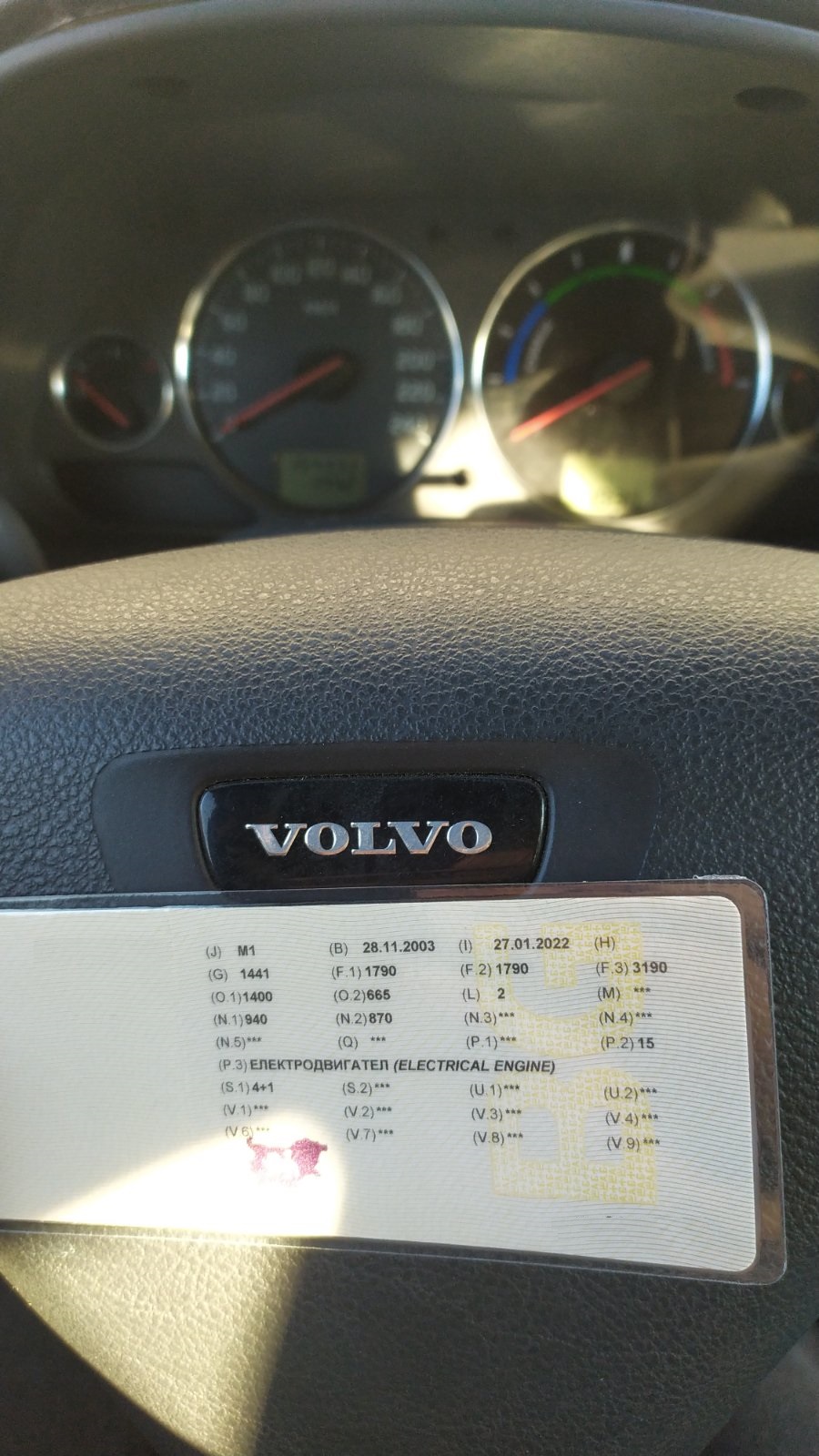

Е, малко позакъснял с крайните срокове, и с много отклонение от първоначалната идея, но все пак успешно завършен проект.
