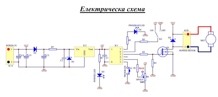

Говорим да проектират, направят и оживят платката, и по еконта да ми я пратят готова, но си мисля дали да не взема една от техните готови например PWM DC Controller Rev. 1 и мощните транзистори да ги отделя на отделна платка, а закупената платка да я ползвам за Driver на Mosfet-ите (които ще са на отделната платка), така ще мога да захранвам платката примерно с произволен волтаж от 18-45V а мосфетите директно с волтажа от голямата батерия на колата!
Нещо такова съм го замислил.

Не знам ..... не се обиждай, но това ми изглежда доста несериозно решение... нямаш никакви защити... а това е опасно като цяло. Проблемите са в силовата част това ще ти го кажат всички вещи по материята. Не забравяй обратни диоди възможно най-бързи с малкъл пад на напрежение. Хубави електролити и също така къси кабели!!!
Ако слагаш повече от един транзистор, обърни внимание колко ампера може да ти осигури интегралката.
Re: Peugeot 106
Мнение от stealthhack » 26 окт 2011г. 00:33
Stefanov написа:Не знам ..... не се обиждай, но това ми изглежда доста несериозно решение... нямаш никакви защити... а това е опасно като цяло. Проблемите са в силовата част това ще ти го кажат всички вещи по материята. Не забравяй обратни диоди възможно най-бързи с малкъл пад на напрежение. Хубави електролити и също така къси кабели!!!
Така е да, НО това е само драйверът за мосфетите, не е контролерът като цяло и не е силовата част, а управляващата, където се модулира правоъгълният сигнал и се указва честотата на превключване, вече след тази платка се слагат мощните мосфети, където преди тях ще има прекъсвачи и ще е със всякакви защити! ;)
Мосфетите няма да са на тази платка, те ще са на радиатори (които вече закупих 100х200х25мм. 2 броя) с изнесени кабели и термошлаух изолация на всеки кабел, като от тази платка ще взема само кабела да управлява Gate-a на Mosfet-ите.
Вместо тези мощни Mosfet-и мисля да го направя с по-маломощни с цел по-малко топлоотделяне на управлението и повдигане на волтажа на системата (предразполага за по-малки амперажи при еднаква мощност с предишните Mosfet-и).
Елементите, с които мисля да пробвам управлението са IRF640FP искренно се надявам PWM контролерът да може да отваря 8 елемента наведнъж! :|

Ако съм те разбрал правилно, ще правиш контролер който ще подава аналогов сигнал вместо потенциометъра...
То тогава що не си направиш и шим-а направо в другия контролер. Поне от снимката на тази платка разбирам, че тук има само едно дребно PIC-че, което генерира ШИМ по задание от потенциометър, което е почти безполезно.
Това нещо схема към него имаш ли? Ако има постни я да видим въобще какво е сложено там...

Ето я схемата, всичко до последния резистор преди мосфета ще си остане на платката, само управлението (кабелът за GAte-a на мосфета) ще се изведе отделно и ще отива към мосфетите.

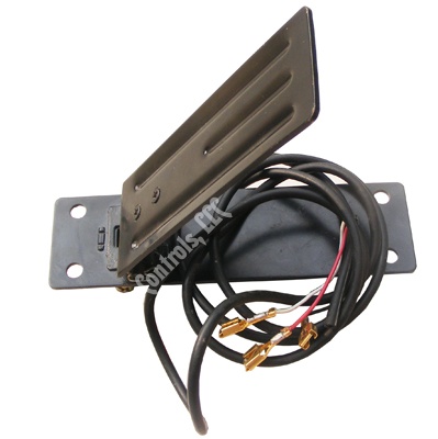

Управлението може да не е с потенциометър, може да се измисли по друг начин, например чрез педал:
Схема на контролера
Схема на контролера
