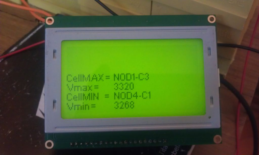

Още една малка стъпка напред.... ;)
BMS LCD v0.500
До момента се визуализира адресът на най-заредента клетка (в случая: NOD 1 , Cell 3) както и напрежението и (3320mV). Респективно и за клетката с най-нисък волтаж. (NOD 4, Cell 1)

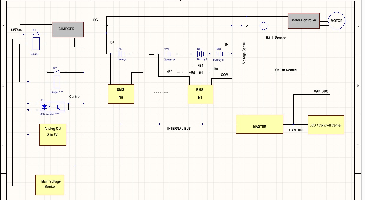

За пояснение:
NOD 1 следи клетки от 0-9
NOD 2 следи клетки от 10-19 и тнт....
В момента има 6 NOD-a в системата, респективно 60 клетки.
System configuration diagram

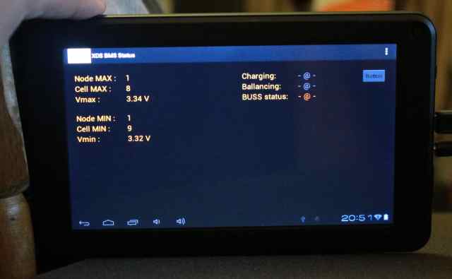

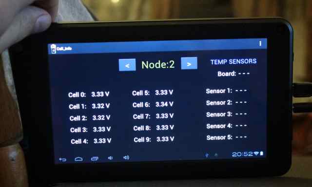

Мнение от SuriCat » 20 май 2013г. 22:15
Малко опресняване на проекта след една голяма пауза... :D
БМС-ът претърпя тотални промени. Сега вече може да управлява до 160 клетки и 6 отделни зарядни :) Не е проблем тези числа да се увеличат, но не виждам нужда за момента. Все пак 160 клетки са над 600V :twisted:
Най-готиното обаче е новият дисплей, а именно: Android Tablet.
Връзката към колата е чрез USB. За момента са добавени 2 екрана за основните функции на БМС-а, но за в бъдеще ще се добавят и другите системи като мотор-контролера и тнт....
Като за първа версия на софтуера не е много лъскав откъм дизайн, но пък работи :)
Шаренийките лесно ще се добавят, само някой графичен дизайнер да ги пипне малко картинките. Вече са подготвени разни глезотийки, но засега не са довършени ( както се забелязва, температурните сензори все още ги няма.... )
