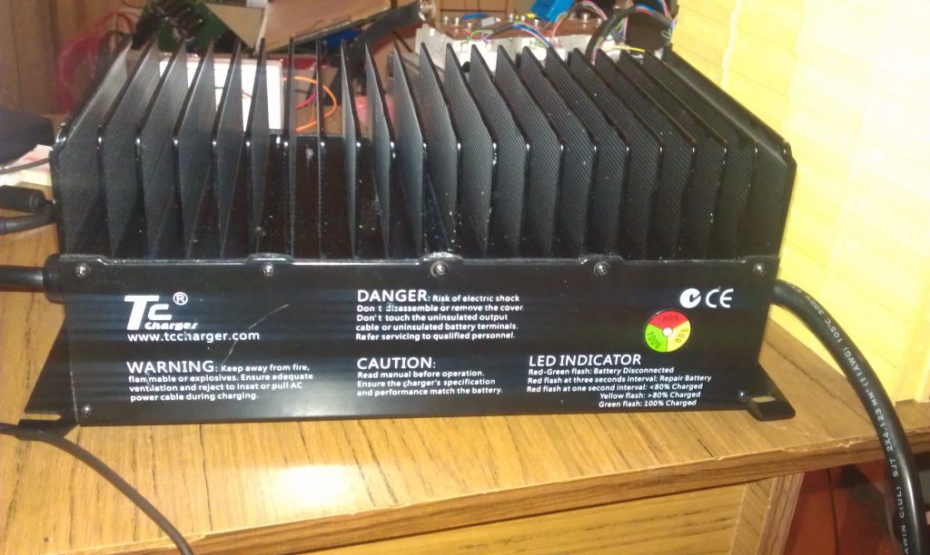

Мнение от SuriCat » 17 юли 2012г. 22:03
Малко прогрес след голяма пауза ;)
Батериите вече са 60 броя.
БМС-ът е сглобен.
Зарядното вече е тук:
Остава да се направи кутия на контролера и да се пристъпи към механичната дейност.
Re: Top-End Electric Vehicles
Мнение от turin » 18 юли 2012г. 09:17
Супер!
http://www.tccharger.com/english/Product/T35/47.html ли е?
Колко парички излезе и дълго ли го носиха?
Ако не се лъжа, подобно (поне на същата фирма) май беше и зарядното на eltransbg?
Мнение от SuriCat » 18 юли 2012г. 18:19
Доставка 3-4 дни
Цена: 600лв без ДДС.
