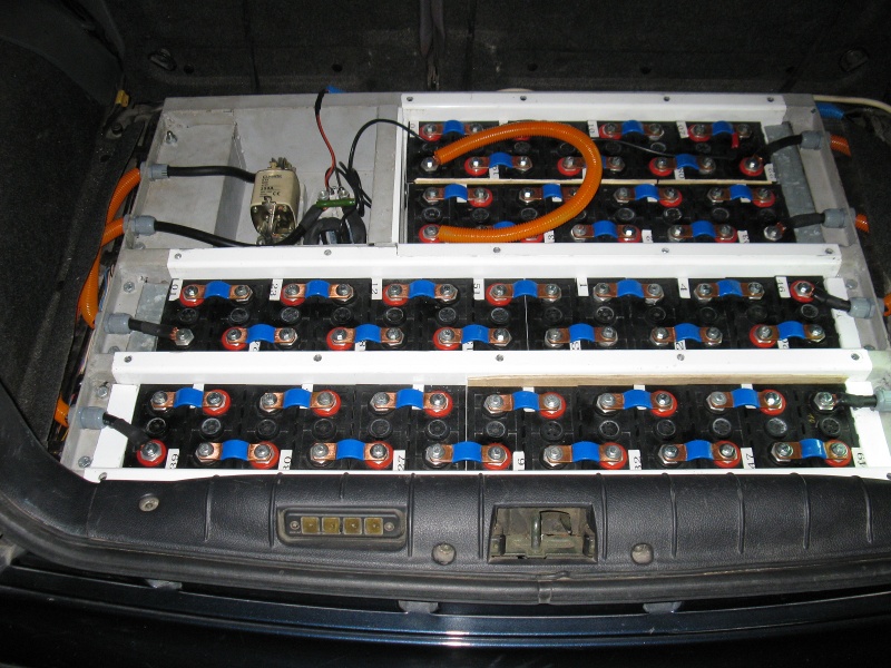

SuriCat написа:Колко килца е самата кутия?
Кутията се получи към 20кг.
Теглото на кутията с батериите е сравнимо с това на демонтираните неща в задната част - резервоар с гориво, резервна гума, гърнетата на ауспуха и ламарина.

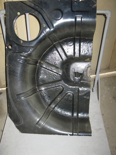

SuriCat написа:От снимката не става много ясно какво си отрязал от колата, но там при резервната гума и резервоара нямаше ли носещи греди? Пипал ли си ги?
Само ламарина. Носещи греди има от двете страни по дължина на колата.
Ето това е отрязаното парче.

Батериите са монтирани и балансирани. Общо към 12kWh капацитет. Утре ще направя малко снимки и ще дам подробности за окабеляването.
Засякох пробега и съм повече от доволен. С тази малка батерия изминава без проблем 80км (очаквах по-малко). Това е при далеч от идеалните условия, средна скорост около 60км/ч, с минимум един пътник и никаква рекуперация при спиране.
