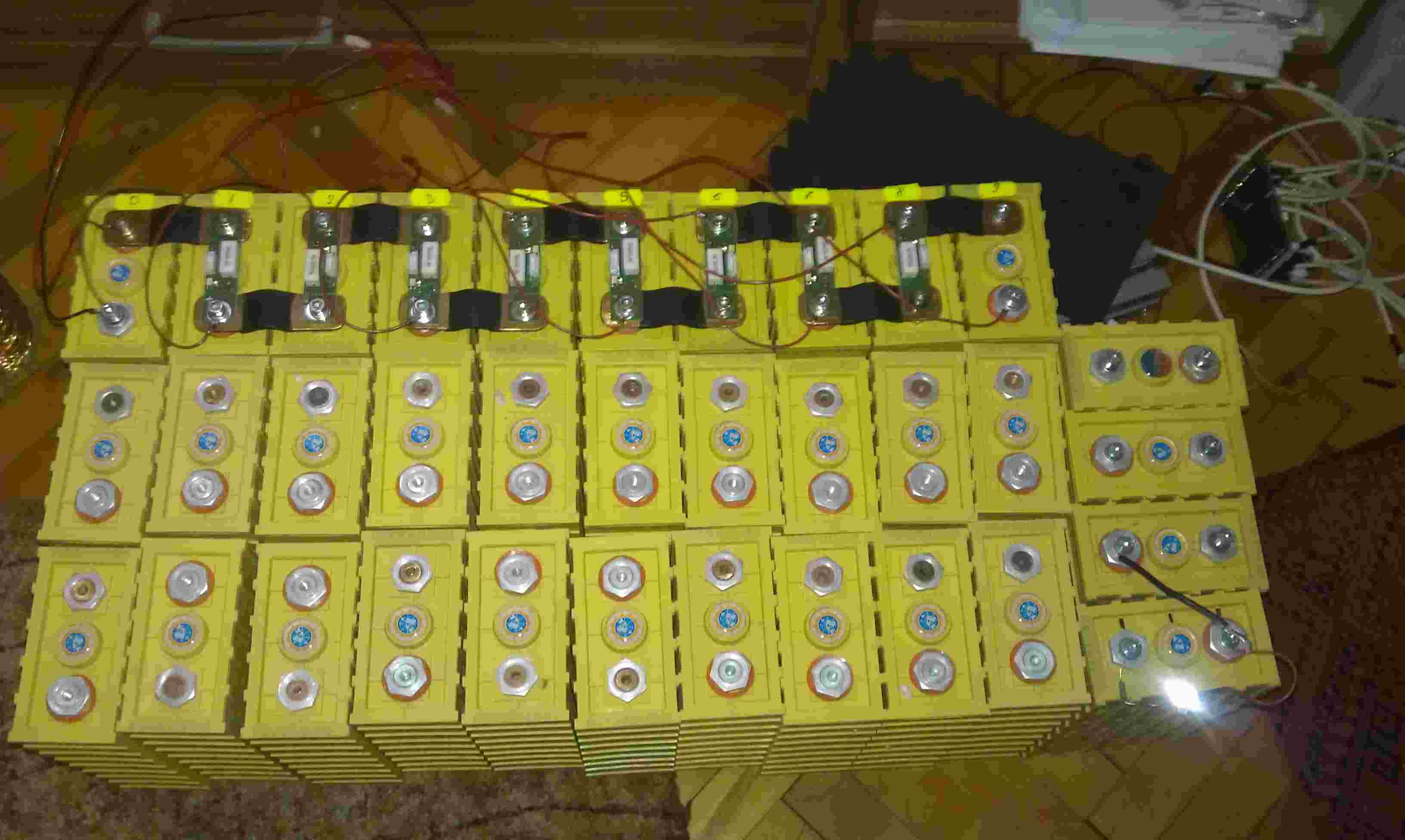

Мнение от SuriCat » 09 мар 2012г. 13:32
Още малко батерийки :)
