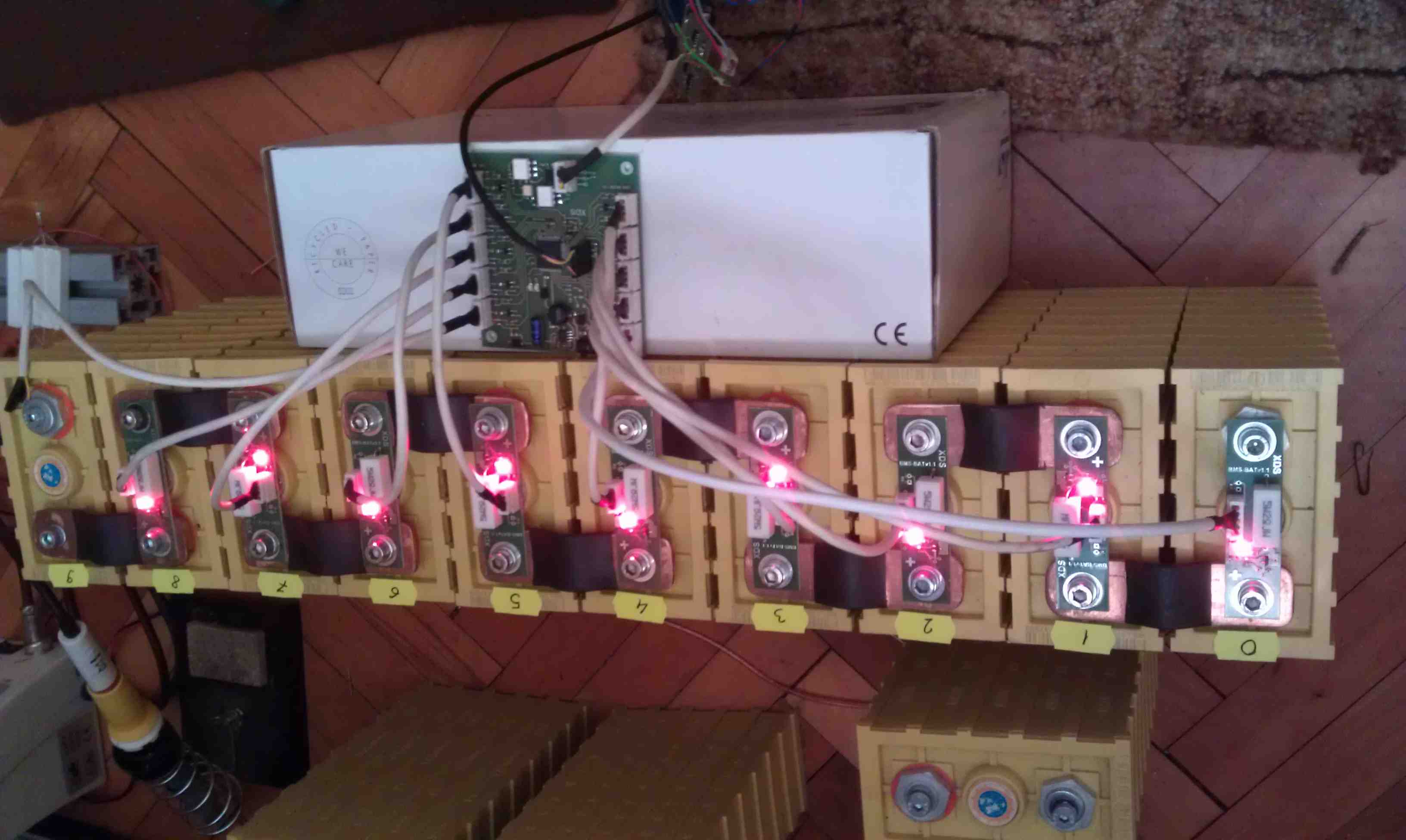

Ето и малко развитие.....
BMS V1.0.
Първият прототип на БМС-а, и то работещ доста добре като за първа самоделка :lol:
Един модул мери и балансира 10 клетки.
На снимката още не са монтирани баластите на баланса, още е в производство....
Понеже обичам всичко да е на макс... като напиша всичкия софтуер по тази платка, ще пусна и весия V2.0 която ще е с 4 пъти по-висока точност на измерване на клетките (в момента грешката е само 0,045v :lol: ). Също така ще се добави и функция за мерене на температурата върху всяка клетка по отделно понеже не ми стигна времето и материалите да го имплементирам още на V1.0
V3.0 ще включва 4,3 инча тъч-дисплей за таблото с опции на борд-компютър.... ;)
BMS V1.0.jpg (73.74 KиБ) Видяна 15868 пъти

Мнение от Stefanov » 31 окт 2011г. 19:16
Браво!!!!!!
Би ли издал малко тайни за принципа на създаването на бмс?
В момента от кое ти зависи точността на измерването? От ADC или използваш входни операциони за преобразуване?
Re: Top-End Electric Vehicles
Мнение от SuriCat » 31 окт 2011г. 20:29
ADC-то.....
Каквото и да ползваш преди това, най-тесното място е ADC-то. От него зависи всичко.....

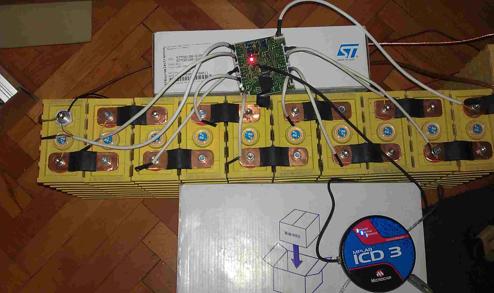

Мнение от SuriCat » 30 яну 2012г. 18:02
Статусът на BMS вече е на 90%.
На финалната права остава да се направи дисплей и модул за мерене на тока.
Останалата част по меренето и баланса на клетките работи и в момента се тества за издръжливост и се дописват дребни функции като комуникация.
Кратко описание на модула
- Измерва до 10 клетки с точност +- 10mV
- Измерва до 10 температури ( на всяка клетка )
- Балансира всяка клетка по отделно по всяко време в зависимост от настройките
- Възможност за включване до 16 модула в мрежа ( до 160 клетки )
За сега е това от мен по въпроса с BMS-a ;)
Мнение от С.Николов » 31 яну 2012г. 13:44
едно предложение
ако ти се занимава, идеята е да го направиш с USB комуникационен порт
с цел качваш се в колата с лапа-топа, бодеш кабела, стартираш програмата
и караш и си наблюдаваш на монитора :)
е, ще трябва и програма да напишеш за виндовс :)
