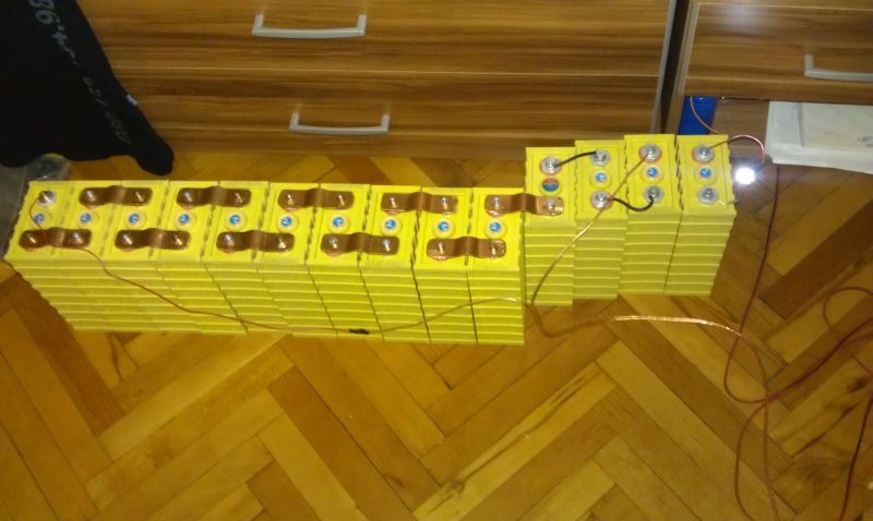

Мнение от SuriCat » 22 сеп 2011г. 12:13
Това е първата партида батерии :D
Остават само още 90 броя :lol:
Задачата на тези първите 14 парчока е да си направя и настроя BMS-a + Баланса.

Мнение от eltransbg » 23 сеп 2011г. 11:31
Ей страшна снимка си направил!!!
Успех с БМС-а, ще чакаме още положителни новини!

Мнение от turin » 23 сеп 2011г. 11:50
Ммм, сладки жълтурковци!
Супер ще е волвото :)

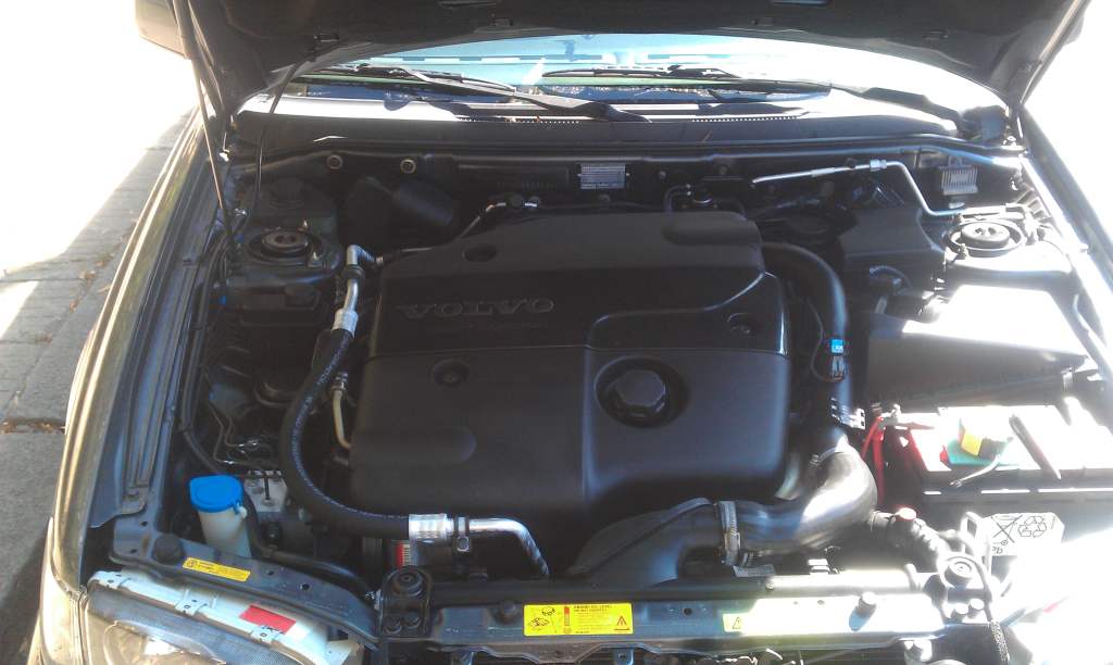

Мнение от SuriCat » 02 окт 2011г. 13:06
ДВГ................
