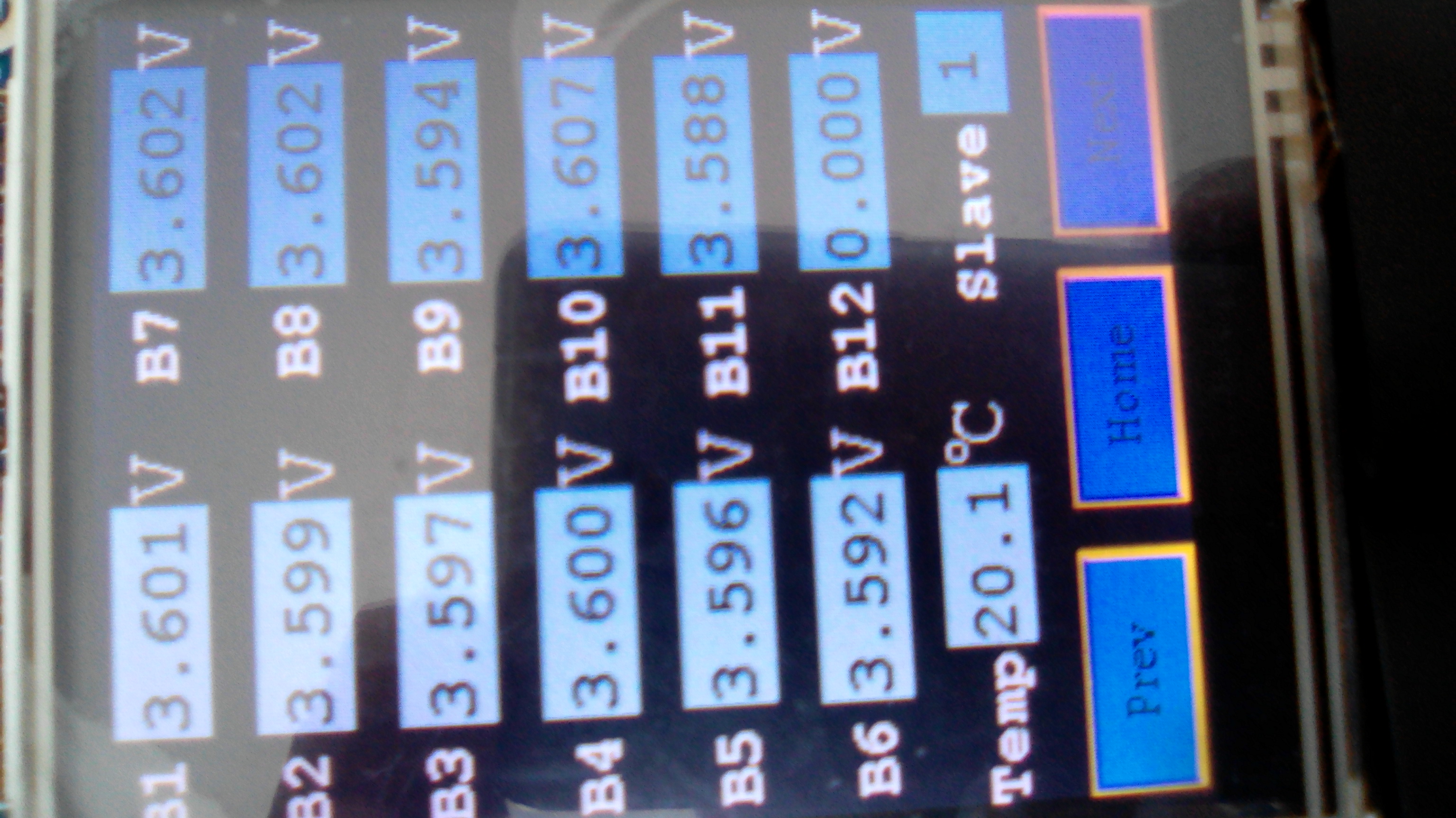

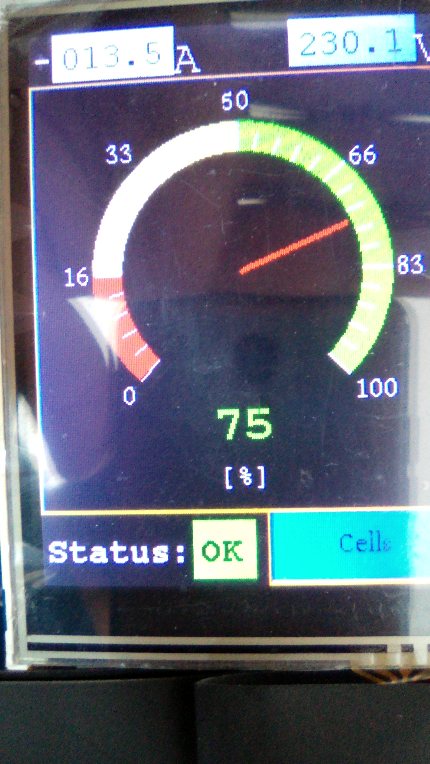

Много ми е интересно колко капацитет ще загубят тези батерии след 1,2,3, 5 години. Имаш ли как лесно да им мериш капацитета?
Re: Приус Плъг ин хибрид
Мнение от Stefanov » 16 мар 2017г. 09:20
Е то може да се пренастрои БМС-а да го измерва, но да речем както каза след 1-2-3-5 години да се гледа как старее клетката. Всъщност ще помисля за такъв вариант, аз мисля, че от вътрешното съпротивление може да се извлече информация за състоянието на капацитета.

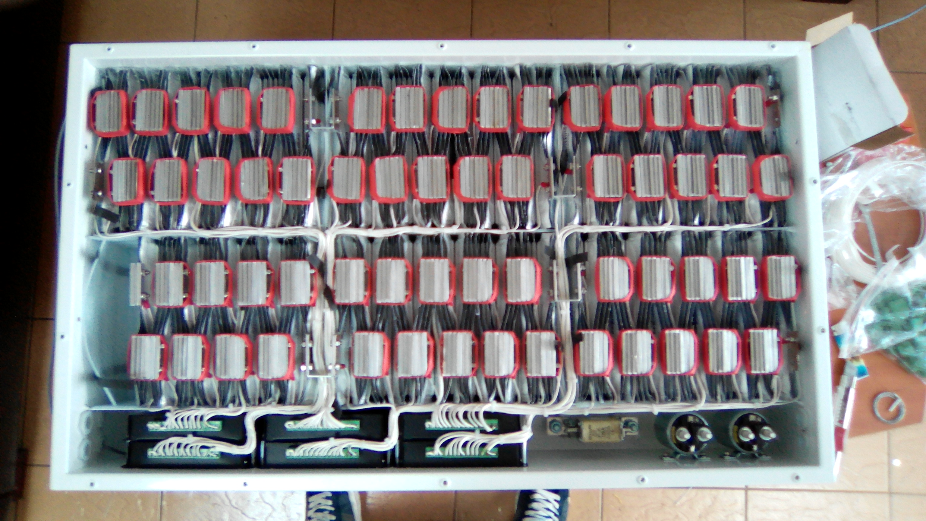

Мнение от stealthhack » 16 мар 2017г. 18:24
С радост ще дойда да разгледам труда ти, мен най-вече ми е интересно присъединяването на акумулаторния пакет към хибридния и самата BMS система за следене. Може доста пари да направиш, ако започнеш да го правиш серийно, приложимо е при доста хибридни системи мисля.
