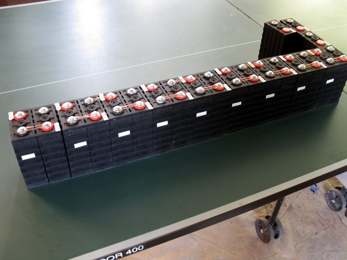

засега само върти колела на място, но има напредък по проекта.
Батериите са налице и се обмислят вариантите за зареждане.
малко чарколяк
трябва да послужат за зарядното
на първо време...
Не знаят какво ги чака :mrgreen:
споко, няма да ги закача направо към мрежата, ще има и трансформатор.

Мнение от SuriCat » 28 май 2013г. 23:23
Wow.... Трансформатор ли? .... Явно ще е нещо голямо и тежко.

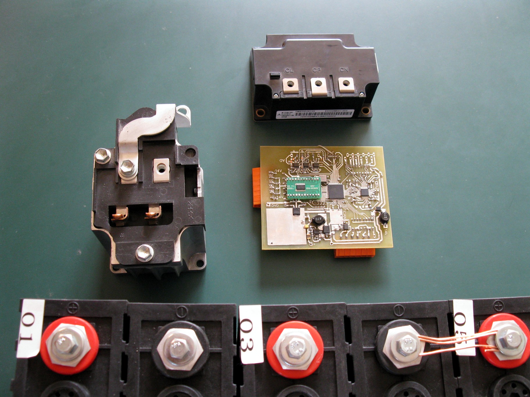

А БМС ще има ли? Тази платка на снимката какво всъщност е?

SuriCat написа:А БМС ще има ли? Тази платка на снимката какво всъщност е?
Платката трябва да послужи за управление на инвертора и конветрора. Доста ранен вариант е и ще има промени по нея, но това, с което разполага в момента е:
- 6 аналогови входа (буферирани) към АЦП-то на контролера;
- 2 бързи АЦП (в един корпус, малкото чипче) за следене на тока през всяка от фазите на мотора;
- малко оптрони и изходни буфери с три състояния;
- CAN интерфейс за комуникацията с другите модули;
- JTAG отгоре и още един конектор към останалия свободен порт Б;
- това е в общи линии.
Може да се помисли за изолиране на CAN интерфейса и евентуално за изолирано захранване, но засега ще е това.
Ще има още една платка, която ще следи оборотите на мотора и температурата, трябва да е извън инверторния блок, че аналоговата част е доста чувствителна и прецизна (14bit+ резолвер конвертор).
БМС-то е също доста обширна тема. Мисля да балансирам батериите в разредено състояние. Има си някои предимства. БМС-а като за начало само ще мери напреженията на клетките и ще следи да не излизат извън зададени граници.
Има още доста работа по програмата и интерфейса, но детайлите са в общи линии уточнени. :)
