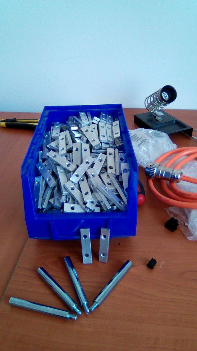

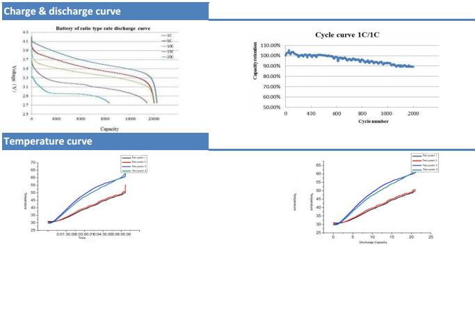

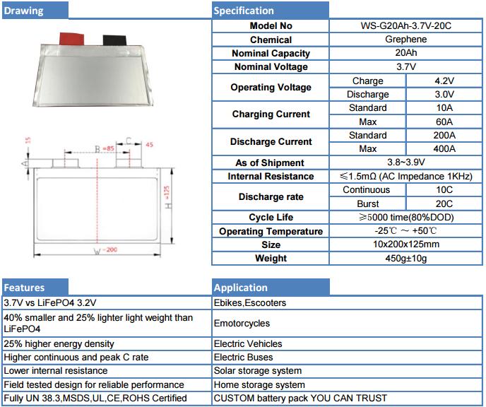

След цяла седмица шкурене, пробиване, фрезоване и пак шкурене ..... най-накрая 540 конектора излязоха наяве.
Следващата седмица предстои сеченето на отворите на изводите на батериите, в момента се изработва щанцата за тази цел.
graphene 20Ah_1.JPG (29.08 KиБ) Видяна 29118 пъти
graphene 20Ah.JPG (86.83 KиБ) Видяна 29118 пъти

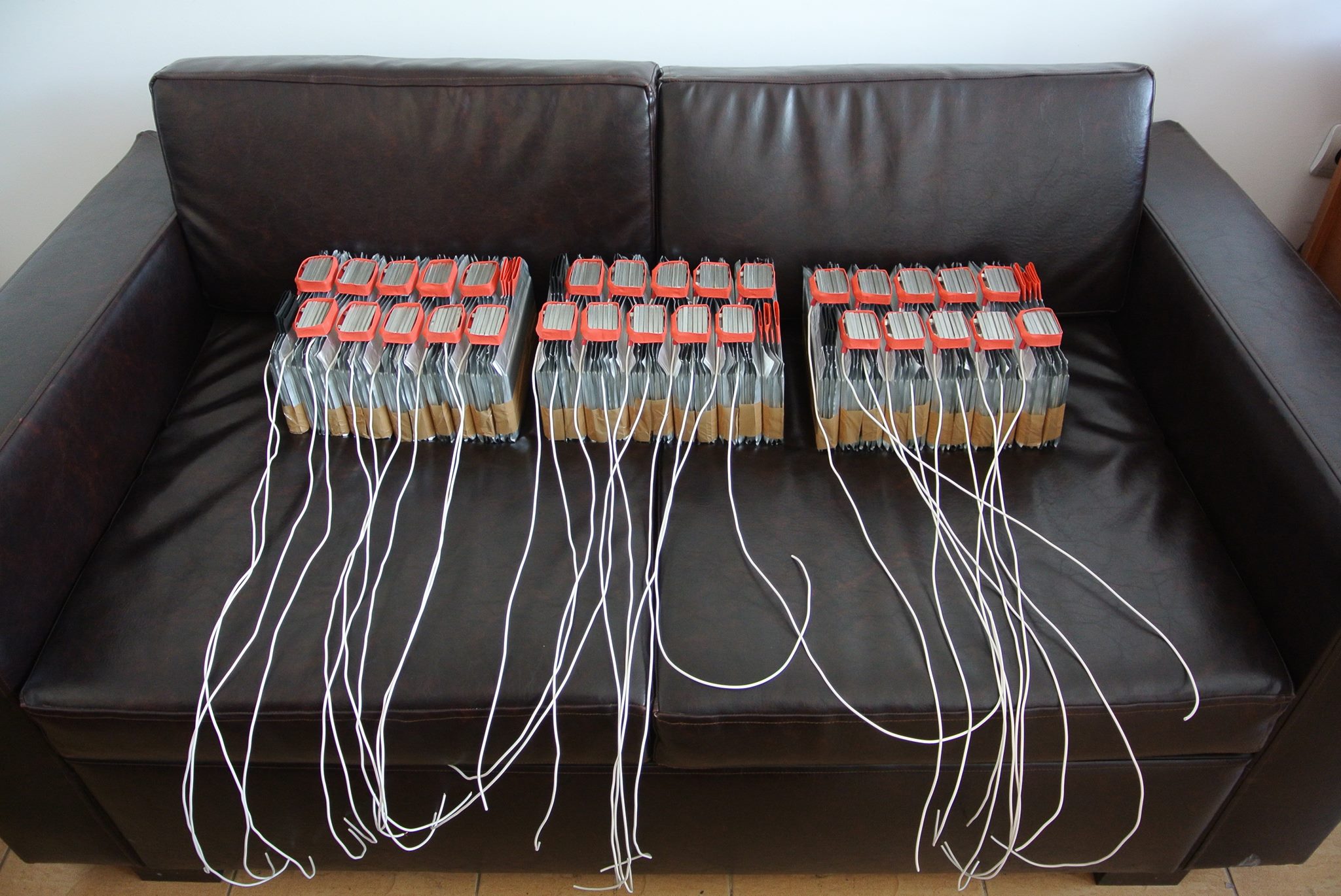

Мнение от Stefanov » 10 фев 2017г. 10:33
Да, колега, откраднал съм си няколко идеи от този проект :mrgreen:

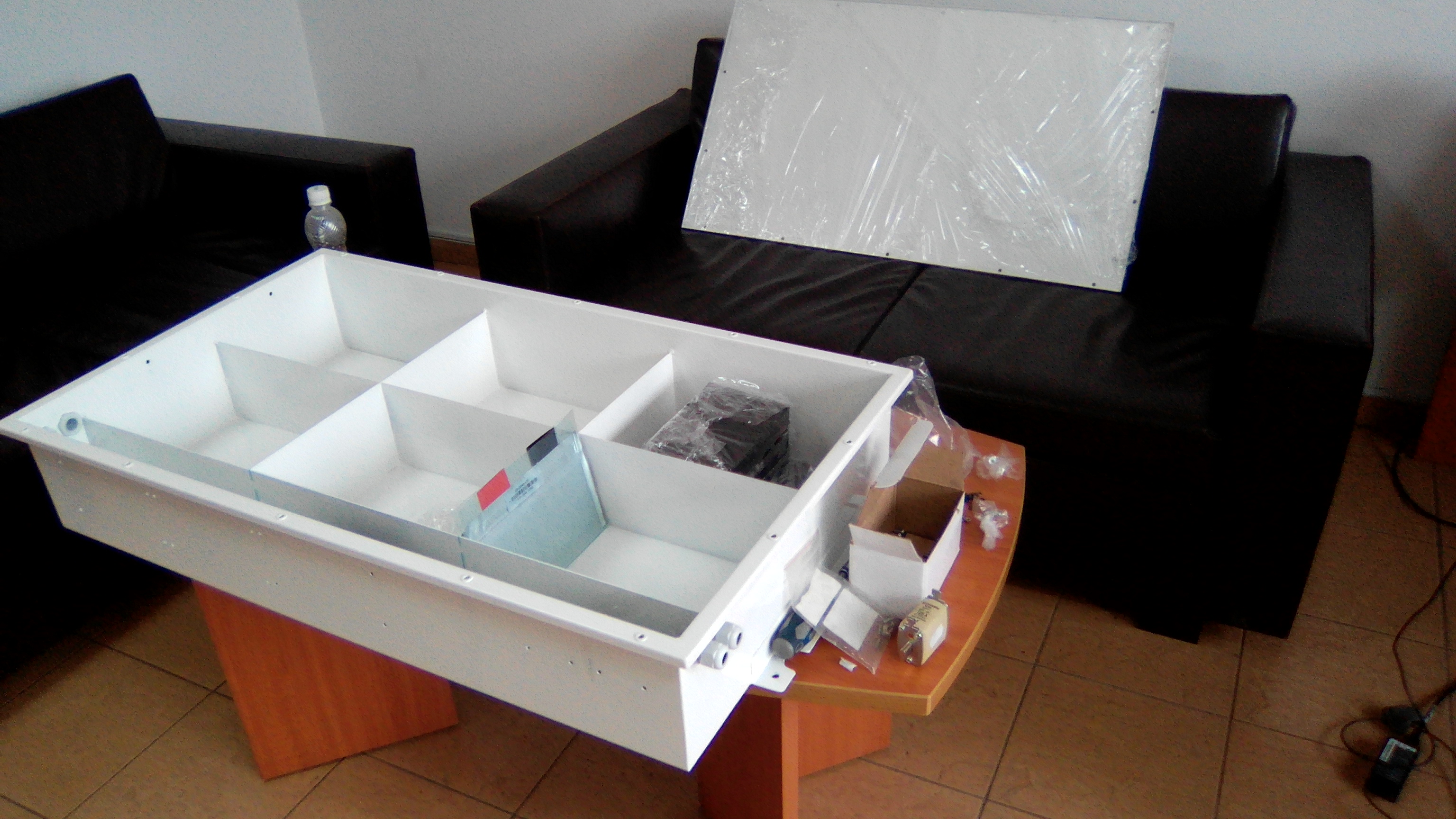

Ето малко развитие при мен

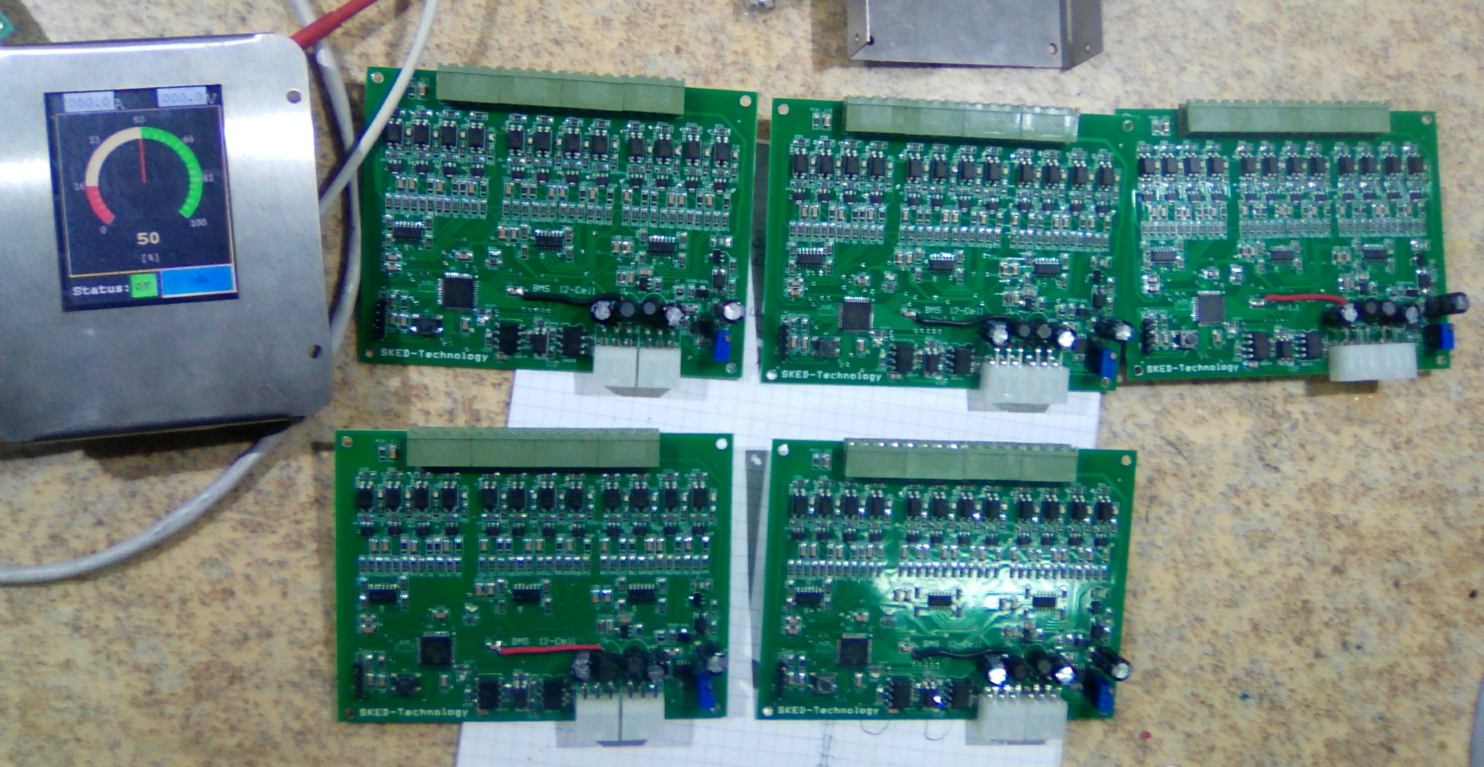

Боядисаната кутия и системата за баланс разработена от мен и мой колега и приятел ;)
Re: Приус Плъг ин хибрид
Мнение от stealthhack » 10 фев 2017г. 11:06
За 60 серийно клетки ли е BMS-a?
Мнение от Stefanov » 10 фев 2017г. 11:34
Всяка платка следи 12 клетки, ще използвам 6 платки, последната която не е заснета на снимката се тестваше ;)

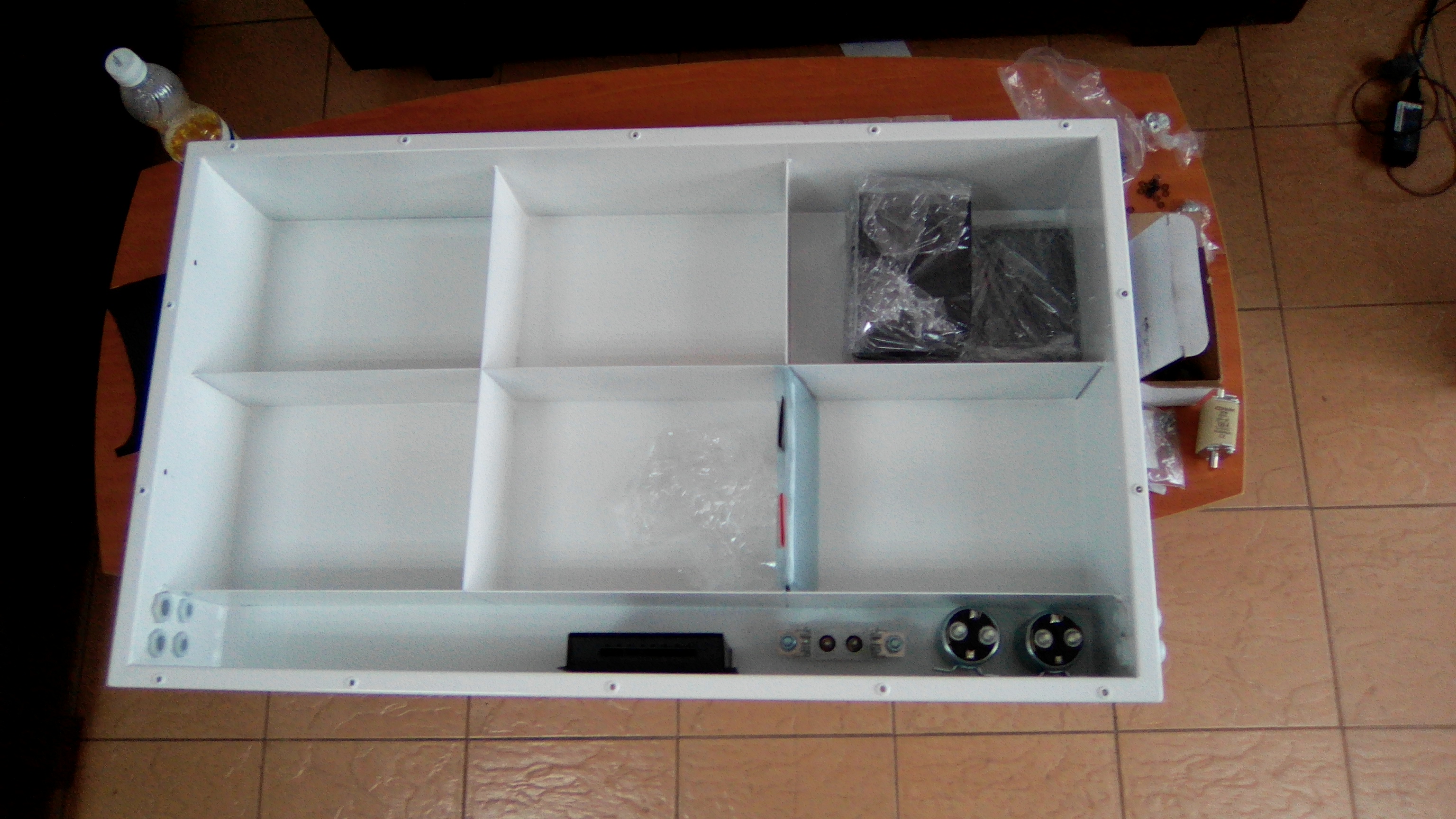

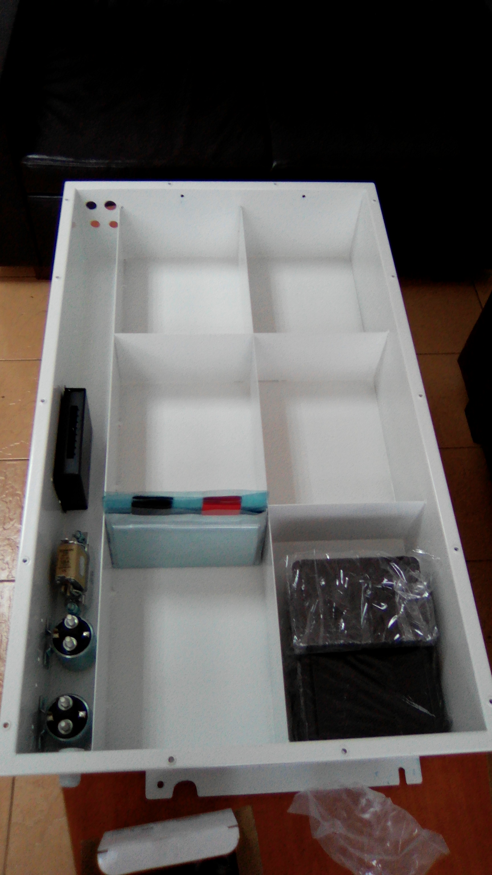

И така, продължаваме по план.
