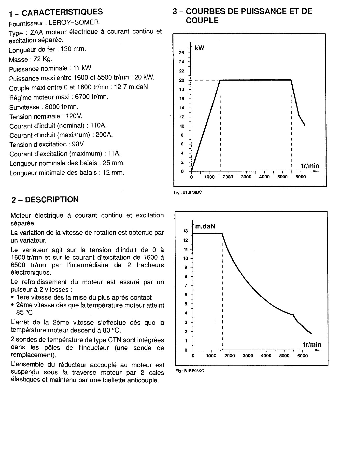

100% е с оригиналния си мотор, и гаранция клетките няма да ги скапеш скоро, дори и да ускоряваш на пълна мощност, просто моторът над 20-30KW няма как да изкара, а това е 2С (200A мисля беше мотора на Saxo-то) за текущите батерии.
120V e моторът, ти го караш в момента с 145V и ще имаш около 29KW максимална мощност, ако няма спад на напрежение по кабелите, което за тази малка кола е идеално.
Впрочем ако можеш направи едно клипче с ускорението до 95км., ще ми е интересно да видя как се държи спрямо бензинов мотор.
И си проверявай четките за износване на 20-30 000км. все пак е четков мотор.
Не мога да атачна pdf файла за Саксото, админът да се погрижи ако може.

- Характеристика на мотора
- Untitled3.png (163.92 KиБ) Видяна 29163 пъти
