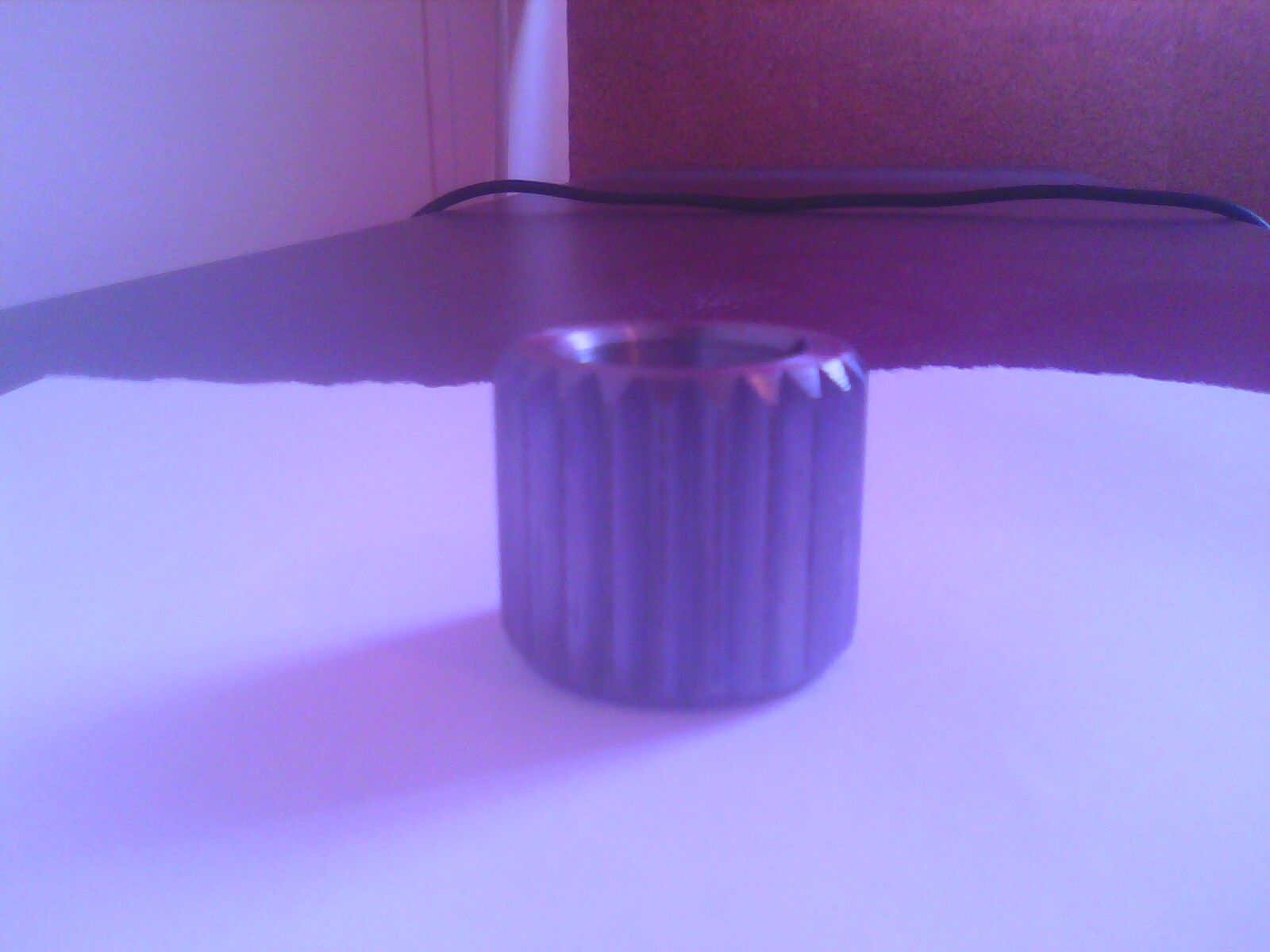

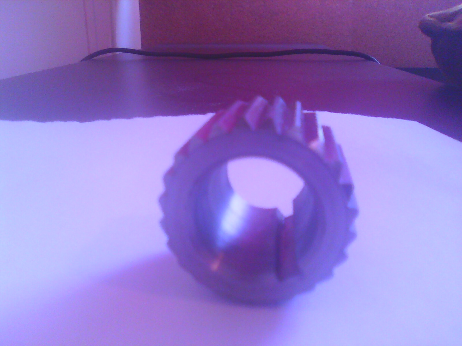

Здравейте пак. stealthhack виж какво намерих. Тази преходна втулка дава вече свобода на действията при куплиране със скоростната кутия и най-вече поевтинява. Тази втулка струва 6,5 лв.
Проверих цената на тяговите батерии на монбат при един доставчик при нас 185 лв/бр когато купя 6 бр. Но не можаха да ми кажат абсолютно нищо освен пусков ток и размери.
Каза ми само, че ги вземали за лодки и били много доволни. Е аз смятам да използвам гелови от този тип http://mallbg.com/%D0%93%D0%B5%D0%BB%D0 ... 20406.html
Имат на същата фирма и спецално за EV. От вносителя могат да се вземат на малко под 300лв.
