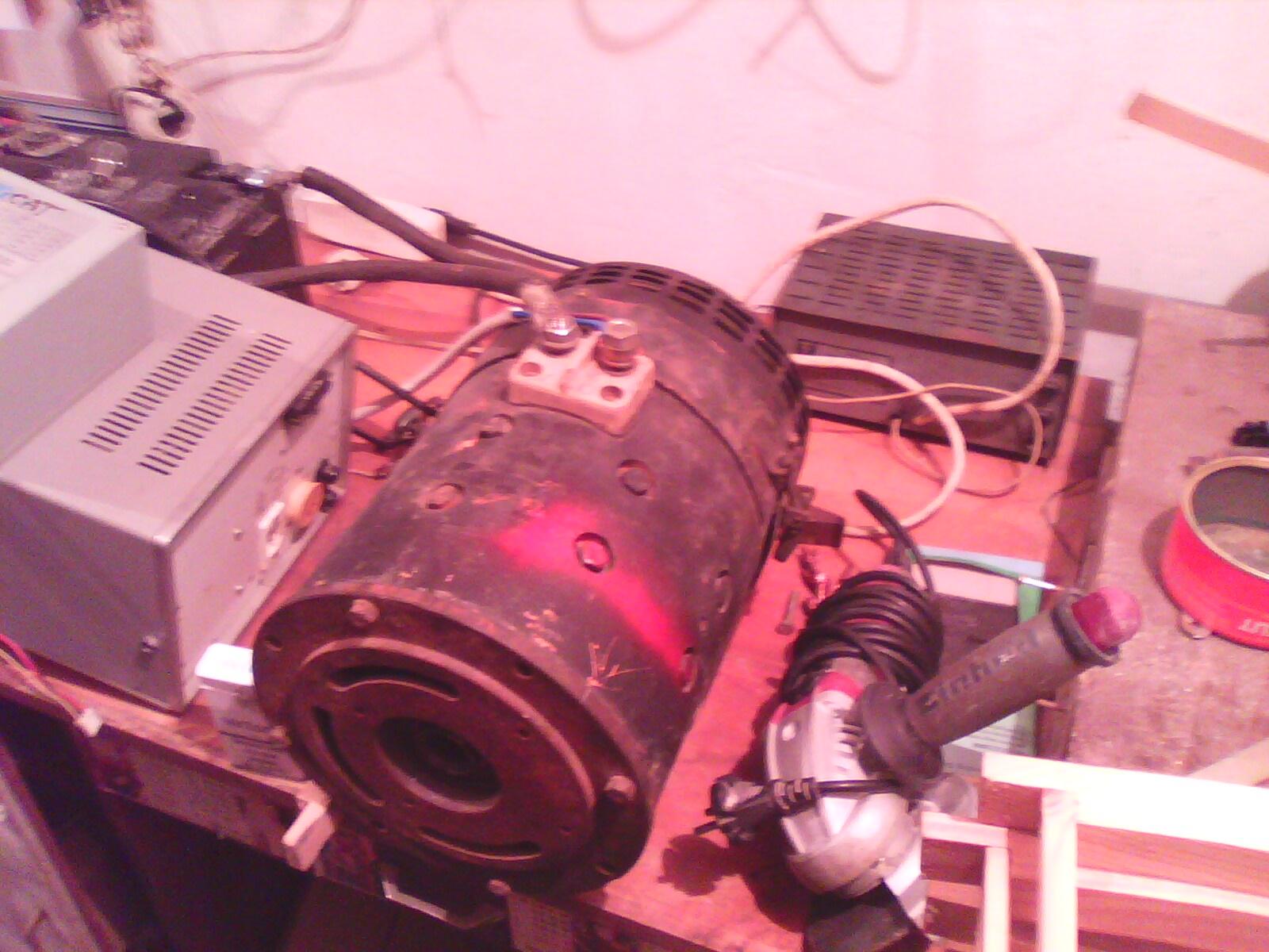

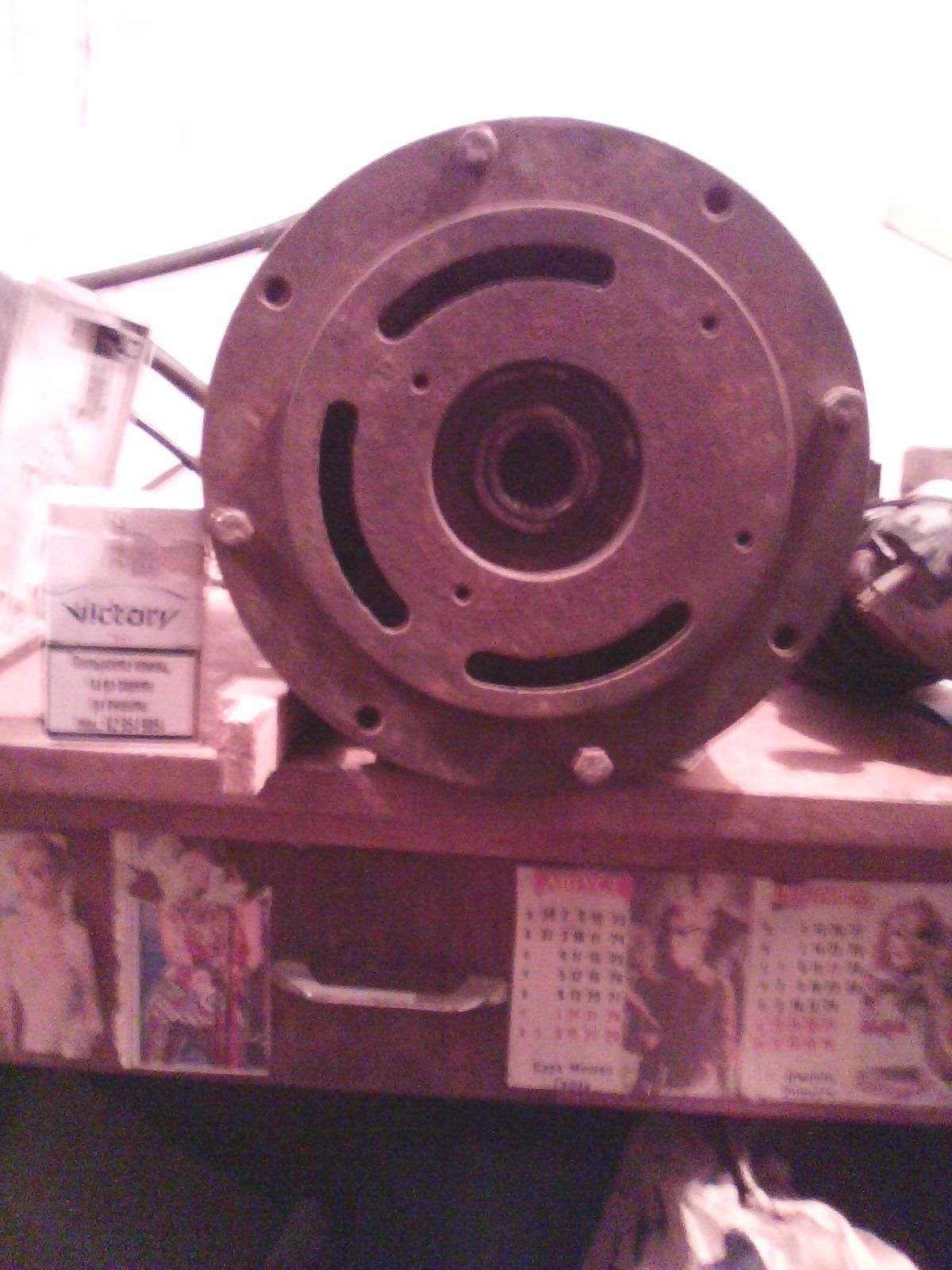

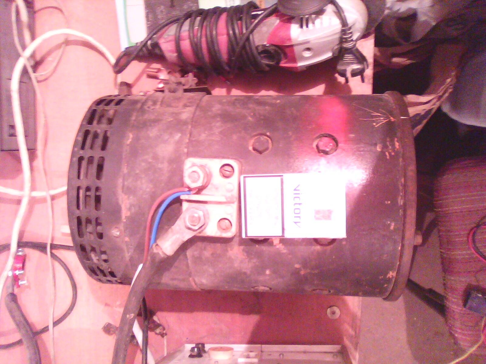

Stealthhack, това е моят мотор. Смятам да му подобря топлоотвеждането като разширя предните отвори . Утре ще го нося при едни момчета тук във Варна да му обърнат посоката на въртене . Относно режима на работа смятам, че за моя проект градска кола е подходящ, тъй като във Варна повече от минута рядко ми се налага да настъпвам педала, моторът е с такова предназначение. А моят може би е по-различен от твоя. Имам вентилатор на ротора. Хм може би и аз съм в заблуда моят може да е по-мощен мотор. Това за топлоотвеждането в купето е добра идея трябва да се пробва!!! Относно батериите: на каква цена излизат тези 6 броя, тъй като аз в момента издирвам фирми вносители от Китай и ги нюхам да ми вкарат 6 броя Гелови батерии. Те се използват най-широко за UPS, телекомуникации и за фотоволтаични системи. Издържат на трикратно претоварвано по ток от номиналния, не се обслужват, до 1600 цикъла на разряд при 50% DOD (до колкото може да се вярва на китайчетата) и цена в Китай 740 лв за 6 броя.

Здравей Stefanov, действително твоят се различава от моя, макар маркировката да е една и съща, относно охлаждането да добре е че има вентилатор все пак е зацепен на вала и дърпа от мощността на мотора, а батерийте на Monbat semi-traction според мен са най подходящи за тази цел от гледна точка на евтин заместител на скъпите LiFePo!

Виждам че и ти си на шлиц отпред на мотора, как мислиш да захванеш маховика отпред, аз предполагам да стане с планка идентична тази на коляновия вал на оригиналният мотор (захващане с болтовете си) окончаваща на шлицова връзка към мотора. По между другото разбрах че Искра Силатроник произвеждат управления до 80V@150A продължително отдаване, може би днес ще ми върнат отговор включаещ цената (Предполагам <1000лв.).

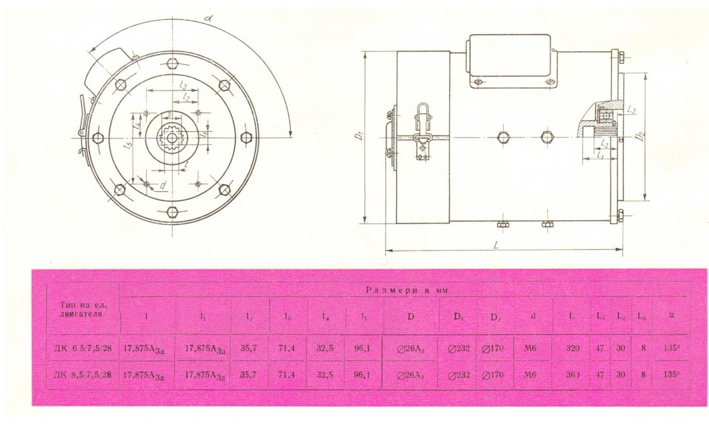

Имам официалната спецификация за тези мотори от завода Георги Костов, довечера ще я сканирам и ще я кача, може да ти е от полза!
EДИТ: ето я спецификацията с размерите:

Хм... Изключително полезна информация!!! Не бях запознат с това, че има и по голям модел като мощност (който вероятно е моят, не съм сигурен защото няма табелка взех го готов свален от електрокара). Остава да намерим и някакъв документ като сертификат за да можем да го представим на Технотест.

Закрепването по същия начин както си описал само с един допълнителен радиално-аксиален лагер на преходната планка, който да поема усилието от съединителя вместо да се натоварва лагера на мотора.

До къде стигнахте с конверсията г-н Стефанов, при вас мотора отпред захващането е на шлици, трябва фирма да изработи подходяща шайба за да се захване маховика, в София не намерих такава.
