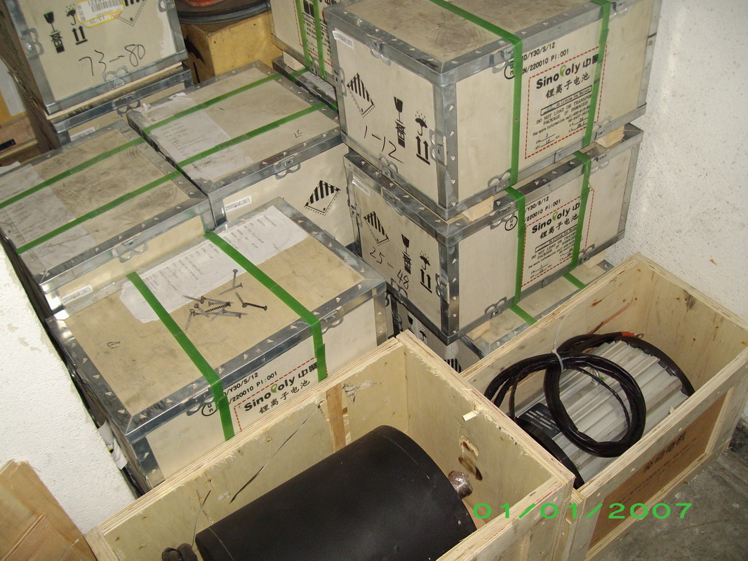

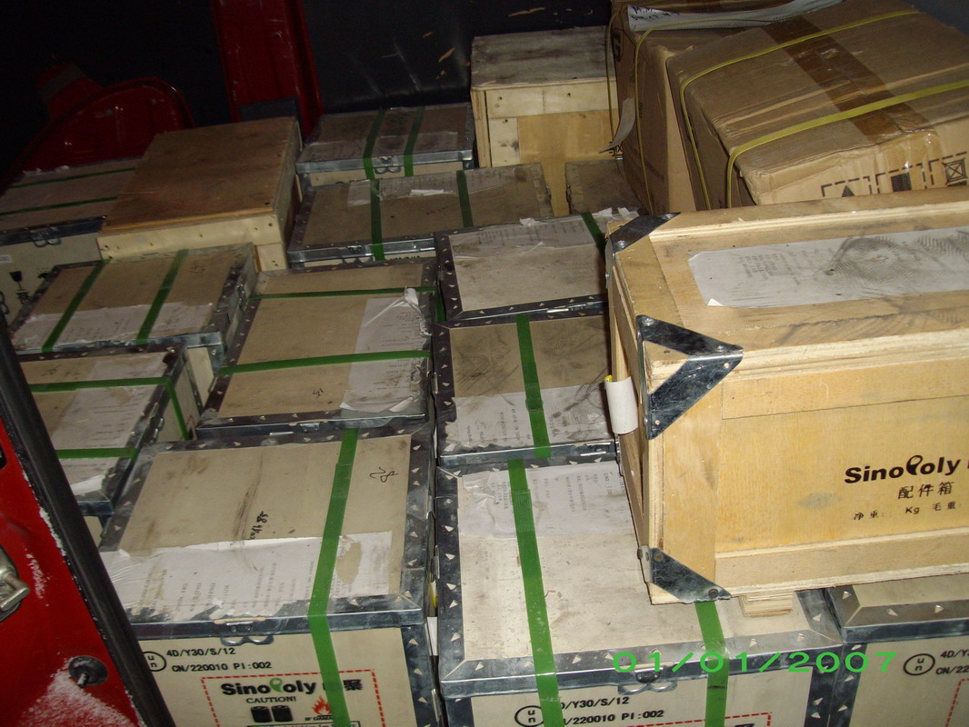

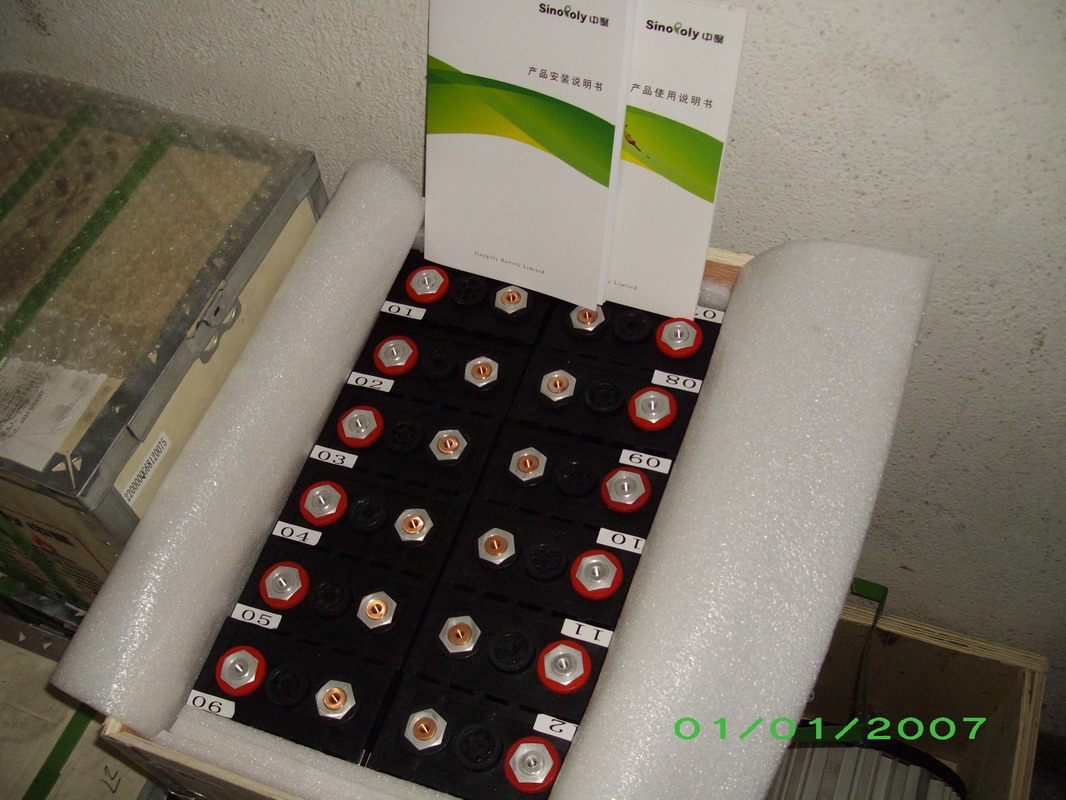

Поствам няколко снимки на последно пристигналите части - батерии и мотори за два нови проекта.
Единият ще използва асинхронен мотор - 15кВт(номинална) / 30кВт(максимална) мощност за купе с тегло до 800кг.
Ще използва и 60Ач батерии.
В другия проект нещата стават вече груби :mrgreen:
Моторът е синхронен с постоянни магнити и мощност 40/80кВт с въртящ момент от 330Нм!
Ще използва 90 броя 100Ач батерии - близо 30кВтч съхранена енергия.
Донорът ще е някой от следните модели Пежо Партнер / Ситроен Берлинго или Рено Канго.

ехаа 30kW/h колко км преход прогнозирате? 150-200?

Айде, стига се хвали ами отсипи малко батерии, че заседнахме в гаража! :lol:
Това с Пежо Партнер / Ситроен Берлинго или Рено Канго - то ще е интересно да се види.
330Нм-то си искат и стабилна трансмисия. Може би от донор с дизелов мотор?

Мнение от eltransbg » 06 фев 2013г. 09:23
bLdC написа:Айде, стига се хвали ами отсипи малко батерии, че заседнахме в гаража! :lol:
Още малко търпение - нещата идват, но все пак пътуват от другия край на света...
В мрежата може да разгледаш оригинални електрически Партнери – ние също модифицирахме един такъв и го обзаведохме с нови литиеви батерии. Старите никел-кадмий имаха още волтаж, но след 5 минути въртене на гумите във въздуха и клякаха :(
Е, все пак бяха по на 11-12 години...
Ето я темичката с повече инфо, снимки и видео:
http://electriclub.com/projects/topic-t165.html
