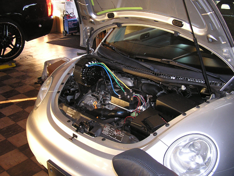

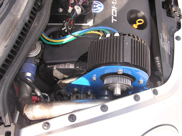

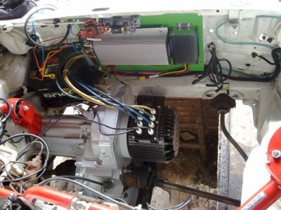

Ето това съм виждал което е близко до твоето запитване. има и с водно охлаждане. С такива двигатели някои са си направили електроколки а други сега ще ги почват. Китайците имат най много разработки. Искаш нещо обратно на руския хибрид: е-мобил (йо-мобиль). Само че там Прохоров ползва кондензатори за обиране на излишната енергия, защото са с по-голяма проводимост на зарядката.
Ако оставиш само него.
същото от другата страна
това е Вагенче - бръмби

Даааа. Това е ГРАМАДНО 5кW трифазно ЧУДОВИЩЕ!!! Аз съм по-скромен: малък правотоков двигател с мощност, колкото да движи пистовия ремък, max. около 1-1,5kW, с малък въртящ момент и консумация, така че да работи със стандартния акумулатор на колата. Да работи и в режим генератор с минимално натоварване на ДВГ – около 1-2А. Външните габарити трябва да позволяват монтажа му на мястото на компресора на климатика, там мястото е ограничено, около 100-120мм диаметър. От готовата продукция най-подходящи са двигателите от лебедки 12V, към тях има и управление.
