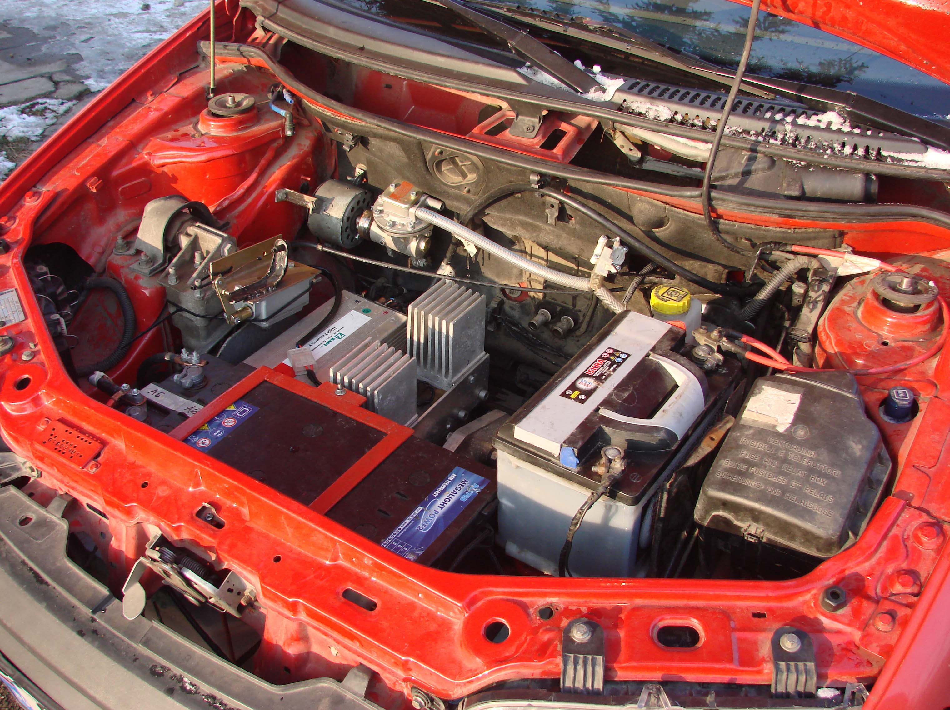

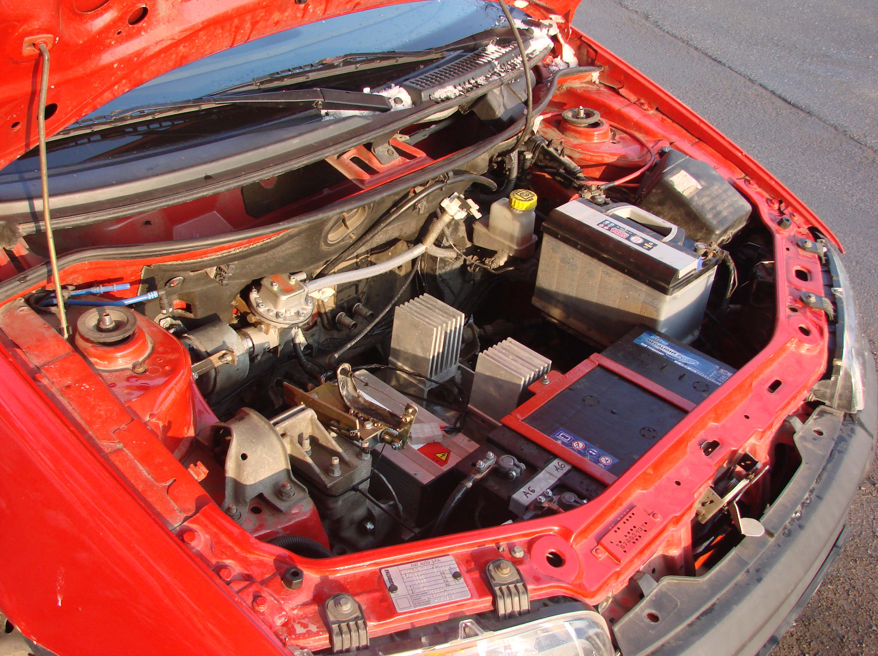

Продавам електромобил ФИАТ ПУНТО.
Колата донор е фабричен ФИАТ ПУНТО произведен 2000 г.
Електричката е с 4 врати + задна.
Ел. мотор - 20 кВт, ном. обороти 5 600 об/мин, ном ток 200 А, напрежение 140 V
четков мотор произведен от "КОСТОВ МОТОРС" София
контролер за управление на ел. мотор - ZAPI Италия

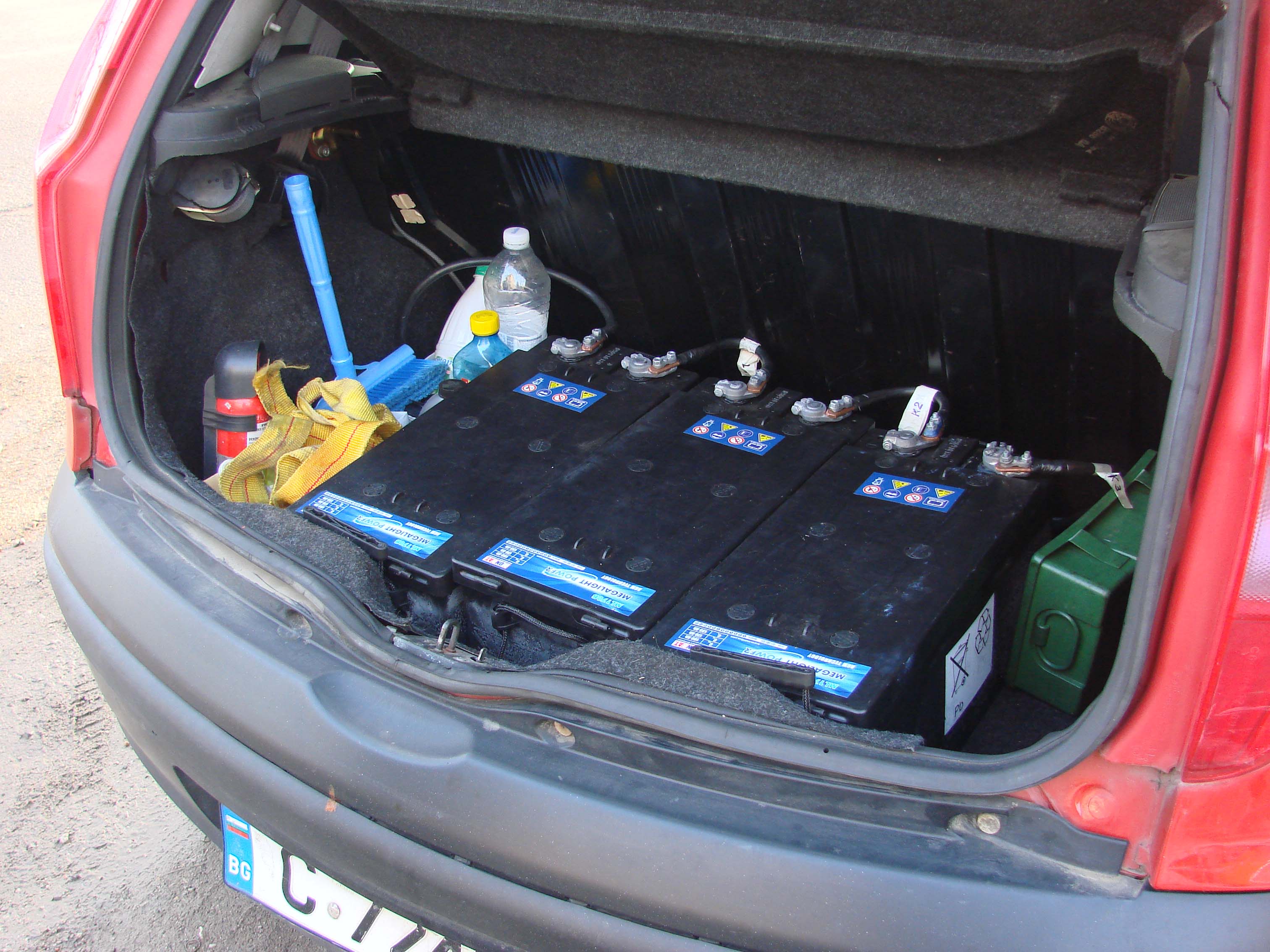

Електричката е без акумулатори. Карана е с оловни батерии, 7 бр. 12V 180 Ah Монбат
