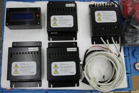

С голямо удоволствие качвам следните две снимки.
Както се казва Made in Bulgaria BMS за балансиране на 30 клетки (в случая за 25)
Работата продължава, разработката и тя, а главният виновник е SuriCat.
Насам народе! :D

Красота голяма, радвахме им се на срещата – знае си работата SuriCat.
Само така, дерзайте! ;)

Бравос на SuriCat-а :)
А параметри, функции ще споделите ли? Очаквана цена или още е рано?

На кратко:
В момента състоянието е следното:
Всеки NODE поддържа до 10 клетки. Измерва и балансира. Както има и входове до 5 температурни сензора за батерии + един на самия нод.
Към един MASTER могат да бъдат включени до 20 нод-а + 6 зарядни. В момента е реализирана поддръжка на зарядни TC-charge.
На снимката по-горе е вариантът с буквено-цифров дисплей 4х20 символа. В момента се разработва вариант за връзка с Андроидски таблети през USB, но срок за release все още не е уточнен.
За следващите версии има още много запланувани функции, но да ги оставим когато им дойде времето.
