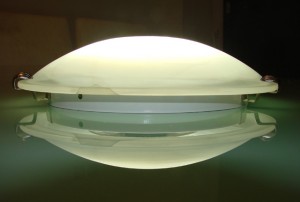

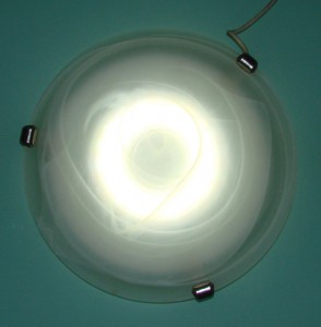

Плафонът е за битово осветление. Излъчва светлина колкото ел. крушка с нажежаема жичка от 100 wat.
LED плафонът има ел. мощност 15 wat. Свети повече от 2 години в стаята на колегата.
- това е плафон за битово осветление, свети повече от две години в стаята на един от колегите
- плафон LED_15wat 3.jpg (14.74 KиБ) Видяна 29391 пъти
- плафон LED_15wat 2.jpg (11.72 KиБ) Видяна 29391 пъти
- плафон LED_15wat.jpg (9.72 KиБ) Видяна 29391 пъти

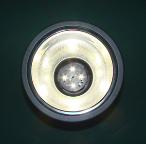

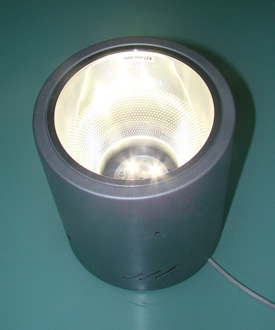

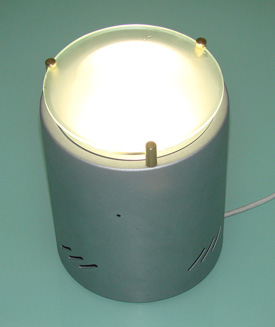

Цилиндричното тяло LED 10 беше разработено специално за мебелен магазин "КОВЕ" в гр. Хасково. Корпусът е фабричен и е предназначен за ел. крушка с нажежаема жичка. Телата са монтирани в изложбената зала, на тавана, на 3,5 - 4 м. височина. Ел. крушки консумираха много ток, осветяваха слабо залата и често изгаряха.
За този корпус разработихме специално захранване и светодиоден излъчвател. Получи се много сполучливо тяло LED 10 с ел. мощност 10 wat, а светлината която излъчва се равнява на ел. крушка 150 wat. Рефлекторът събира светлината в светлинно петно, когато има разсейвател от мат. стъкло петното се размива.
Преработихме 250 тела и ги монтирахме на окачения таван в магазина. Залата грейна. LED 10 светят от края на 2011г.

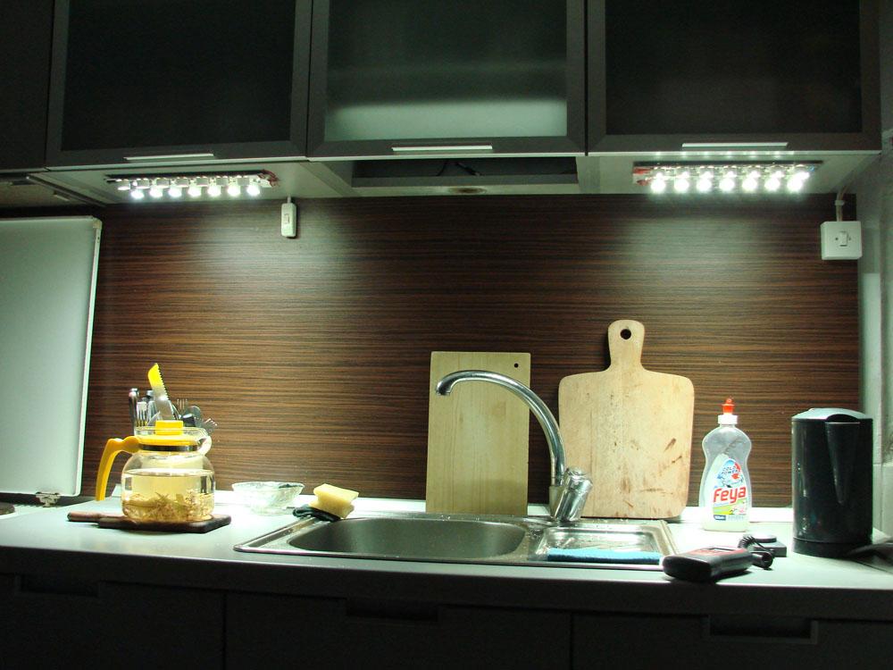

Ето още един пример за LED осветител, но този път моделът е "направи си сам".
Мястото на събитието е моята кухня, по-точно кухненският плот и мивката.
Първоначално плотът се осветяваше от 3 бр. "лунички" по 20 Вт всяка, или общо 60 Вт и 2 бр. миньонки по 40 Вт. Общо 140 Вт ел. мощност.
Луничките светиха добросъвестно 5 - 6 години. За това време подмених над 10 пъти халогенките, просто изгаряха през 6 месеца. Стъклата им се спукаха от високата температура, пластмасовите гривни се спекоха, цоклите нагоряха.

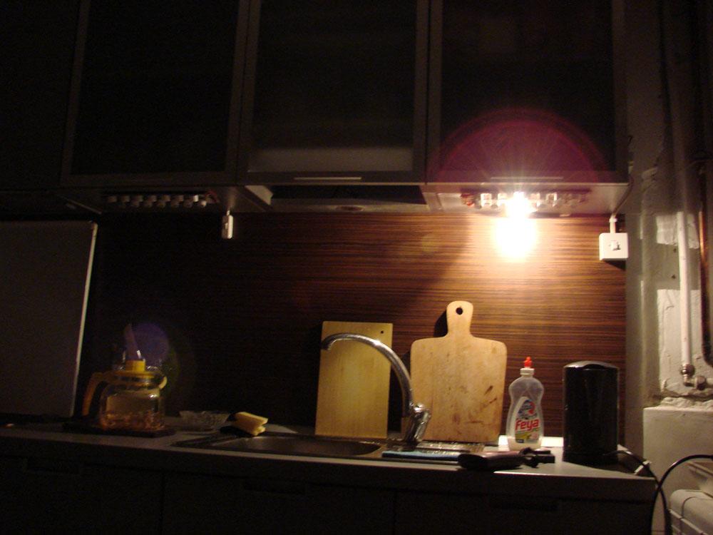

На снимката се вижда каква светлина излъчва една "луничка" с мощност 20 Вт.
Две "лунички" изгоряха и трябваше да ги сменя.
Тогава реших да изпробвам светодиодно осветление. Имах 30 бр. стари светодиоди, от 2007г., 60 см. алуминиева лента, дебела 1,5 мм. и 20 Вт захранване.
Направих два модула. Всеки модул има по 14 светодиода комплектовани с лещи.
Ел. мощност на всеки модул е 10 Вт, общо 20 Вт.
Монтирах модулите от двете страни на мивката, там където бяха "луничките".
Външният вид на модулите е доста неугледен
, но светлината
Но светлината която излъчват е ... всъщност всеки може да прецени сам от снимките, както и да направи сравнение с "луничката". Мощността на LED модулите и "луничката" е еднаква т.е. 20 Вт, но разликата в излъчваната светлина е очебодна.

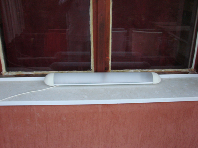

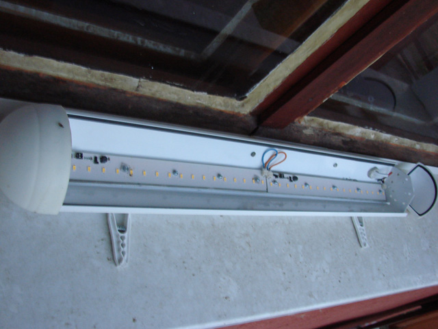

Ето още един нагледен пример за използване на LED осв. тяло и сравнение.

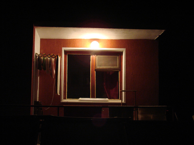

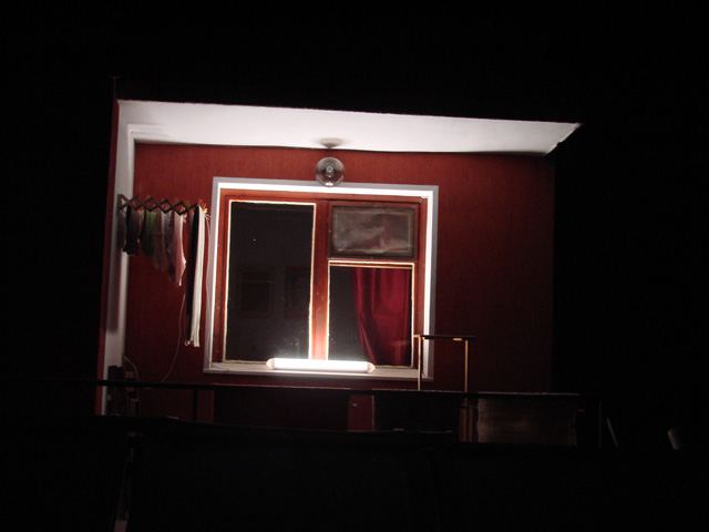

Мястото е прозорецът, който гледа към терасата ми. Терасата се осветява от сферично тяло с ел.крушка от 100 Вт., от LED тяло 10 Вт. и от двете тела.
На снимка 3 свети ел. крушка 100 Вт. с нажежаема жичка.
На снимка 2 свети LED тяло 10 Вт.
LED тялото 10 Вт. е поставено върху перваза на прозореца и стои там почти две години.
Корпусът е фабричен, LED излъчвателят е 2 бр. ленти х 18 светодиода всяка. Захранването е корейско - 20 Вт. Лентите са разработени от фирма БИЕЛТ, от инж. П.Лазаров.
Разработихме цяла гама от такива LED тела, които са подходящи за ОСВЕТЛЕНИЕ на офиси, жил. помещения, магазини и др.
LED телата работят безотказно повече от две години.
