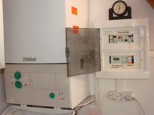

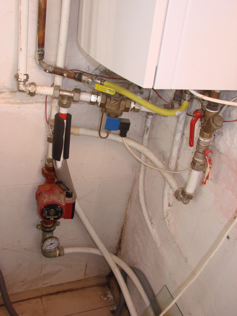

Имам система за затопляне на вода от слънцето - Солар.
Соларът работи от м. май 2010г. и осигурява Битова Топла Вода (БТВ) за домакинството,
както и топла вода за парно отопление. Соларът работи ЦЕЛОГОДИШНО т.е. през всички сезони,
пролет, лято, есен и зима.
Водя статистика за всеки ден откакто работи Соларът.
Ето какво показва статистиката за работата на Солара през 2014г.
През 2014г. слънчевата активност в района на София е:
104 слънчеви дни
123 дни с разкъсана облачност
138 облачни дни
Соларът е работил в режим слънчев бойлер . . . . . 90 дни
Соларът е работил в режим слънчево парно . . . . . 155 дни
Топлинната енергия от солара е . . . . . . . . . . . . . . . > 2 300 kWh
Газовият котел е работил в режим бойлер . . . . . . . 234 дни
Газовият котел е работил в режим парно . . . . . . . . 186 дни
През 2014г. домакинството е изразходвало газ за отопление, топла вода и
готвене . . . . . . . . . . . . . . . . . . . . . . . . . . . . . . . . . . . . . . 1 119 куб.м
Разходът на газ през 2014г. е с 80 куб.м. повече в сравнение с 2013г. (1 038 куб.м.)
Като цяло 2014г. НЕ беше добра за слънчевата енергетика. Малко слънце, много
дъжд и облаци, а за добавка и... 4 наводнения на приземния ми етаж. :oops:
На практика отоплителният сезон за домакинството ми беше 365 дни. Газовото парно и
слънчевото работиха без прекъсване цялата година.
Въпреки това, разходът на газ е само с 80 куб.м. повече от 2013г., а 2013г. беше
с рекорден брой слънчеви дни.

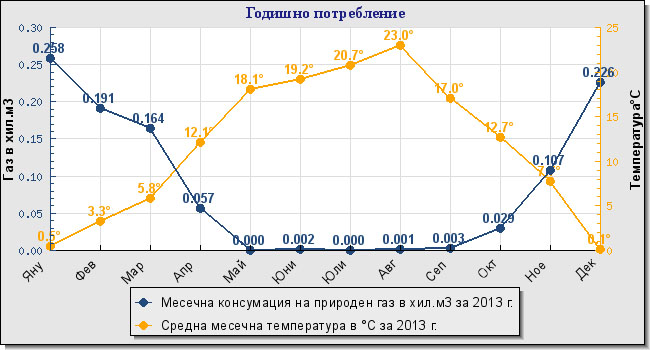

infernus, къщата ми е в Банкя, селището е газифицирано. Домакинството ползва природен газ т.е. метан.
1 119 куб.м. метан в пари са около 1 200лв. Цената на 1 куб.м. е около 1,05 лв. Затруднявам се да кажа точната сума. Цената се променя няколко пъти през 2014г.
Доставчикът "София - газ" повече от половин година не ми праща фактури, а сайтът му не работи. Нямам представа защо.
Ето графиката за потреблението на газ през 2013г., месец за месец.

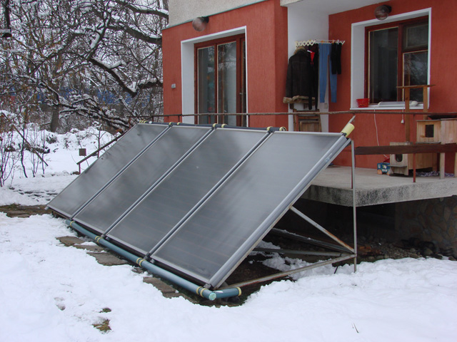

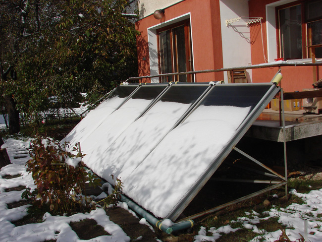

Отоплявам първия етаж на къщата и кухня в приземния етаж, общо около 70 м2.
Къщата е от тухли четворки, има топлоизолация. Дограмата е дървена.
Соларът има 4 бр. плоски колектора, около 10 м2 и буферен съд 500 л.

Ето как изглежда къщата и плоските топлинни колектори

infernus, с мъка успях да се регистрирам отново в новия сайт на overgas.
Новият сайт е зле структуриран и дава по-малко информация.
Няма ги графиките, като тази за годишното потребление, дадена в поста по-горе.
Точната сума, която е платена за 1 119 куб.м. газ - метан е ... 1 187,59 лв.
1 куб.м. газ през 2014 г. е струвал 1, 036лв. след което поскъпва до 1,048 лв.
Топлинната енергия, която е произвел Соларът през 2014 г. се равнява на повече от
250 куб.м. газ, или 23% от общото количество газ, изразходвано от домакинството през 2014 г.
