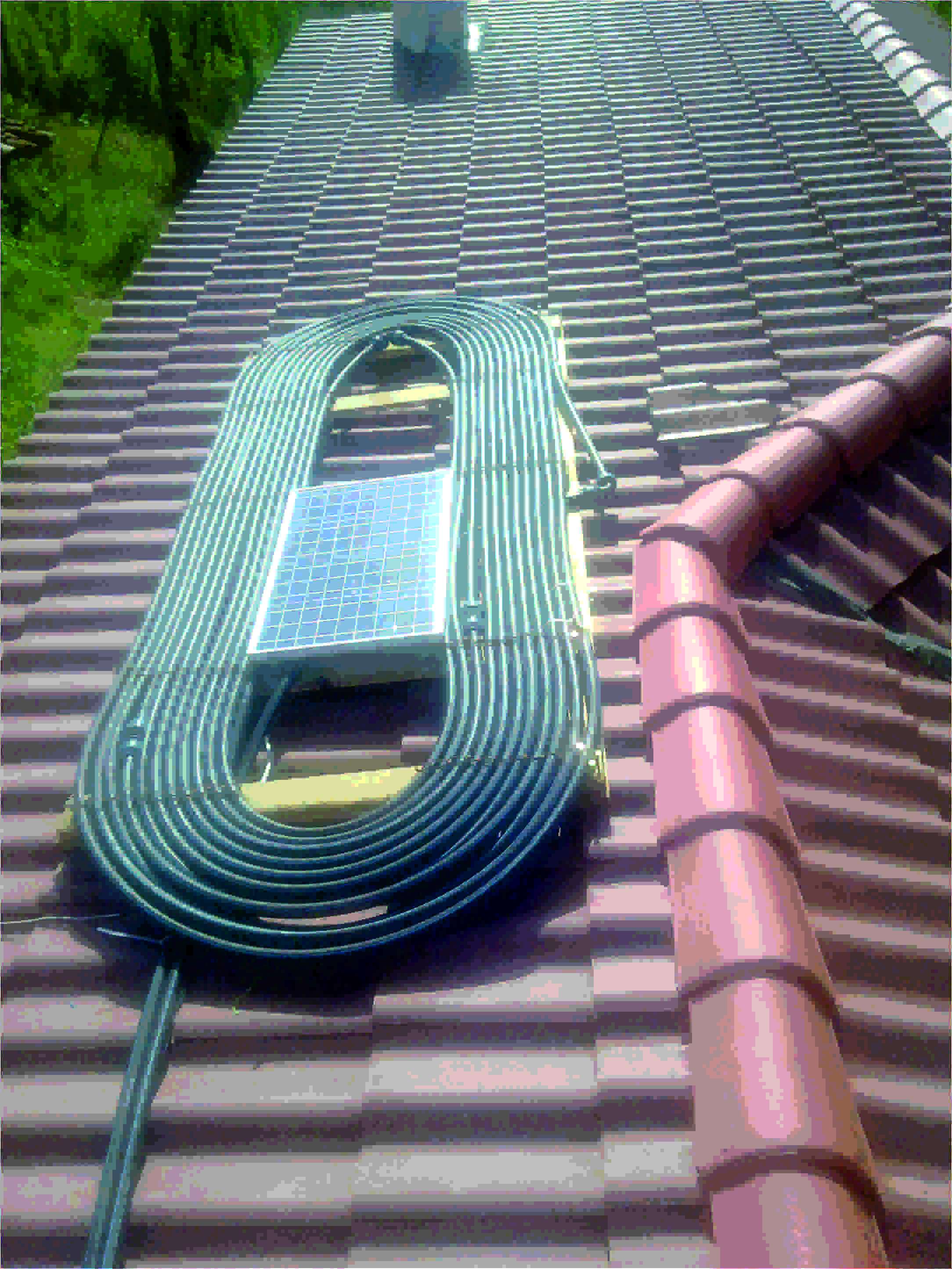

Здравейте колеги, ето нещо което си сглобих преди две седмици и си осигурих затопляне на 900 литра (малко басейнче) вода до приятна температура за плацикане - 40 градуса :) Използвах 75 метра черна водопроводна тръба фи25, няколко дъски за основа, малко пирони и тел за захващането на тръбата, че е много шавлива докато я навиваш. После добавих една соларна помпа на 12 волта - 13 вата според характеристиките и един фотоволтаик 30 вата. Помпата я намерих в продавалник за 50 лв, фотоволтаика за 115лв, тръбата по 80ст за метър и няколко колена по 2 лв.

Така като има слънце, помпата върти водата и подгрява басейнчето, щом се скрие слънцето спира и циркулацията :) Стана напълно автономно, като на влизане в басейнчето прекарах водата през филтъра на оригиналната помпа - така хем циркулира и затопля, хем пречиства.

Много хитро решение! Браво!
Re: един добър вариант за затопляне на вода
Мнение от rrumpe » 10 юли 2014г. 10:32
Браво. Екстра решение. А тези тръби за външно полагане ли са?

Не стандартна водопроводна черна тръба, която обаче се оказва много издръжлива, на железарията до селото има един такъв прекаран по въздуха на няколко кола от 5 години седи и не се е пукал досега от слънцето. Зимата го източват, разбира се :)

Мнение от todor_raev59 » 10 юли 2014г. 19:04
Дане, страхотен си. Това можеш да го пуснеш и в сайта "Направи сам", ще е страхотно и актуално.
Смятам, че можеш да го покриеш с прозрачен полиетилен, като отдолу можеш да сложиш черна покривна хартия за добър парников ефект. По този начин ще влошиш топлообмена с подухващия на покрива ветрец, като оставиш разбира се отвор за фотоволтаика. Още веднъж, това, което си направил е изключително просто и достъпно с възможност за донадграждане и доизкусуряване. Давай снимки и за басейна, помпичката и фотоволтаика. Приятно къпане и не само къпане. https://www.facebook.com/napravisam.net

Мнение от dane78 » 10 юли 2014г. 23:15
Прав си, вятърът доста охлажда, сложил съм един датчик за температура под изходящата тръба – в слънчев, но ветровит ден трудно вдига 35 градуса, а спре ли вятърът, вдига бързо 40, това при спряна помпа. Но засега не мисля да го обличам, защото това е на вилата, а там ходя само събота и неделя и има опасност да стопя винила на басейна, ако вдигне над 60 градуса. Засякъл съм го, че при това положение и слънчев ден леко ветровит, вдига по 5 градуса през деня и спада с 2 нощеска. Ако е слънчева седмица, това са 15 градуса нагоре. То значение има и това, че басейнът е върху терасата, която е остъклена, а и го покривам с 3 см фибран, за да не бяга топлото нагоре.
