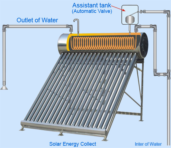

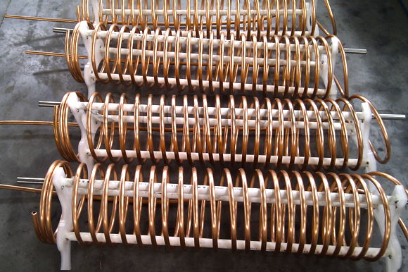

Не, не си ме разбрал правилно – това е вакумно-тръбен колектор от отворен тип, тоест 20 тръби влизат в един 200-литров бойлер директно, водата, която е вътре си остава вътре и не се използва за нищо друго, освен за акумулиране на топлина. През целия този бойлер преминава една медна серпентина от медна тръба, ако не се лъжа 12мм диаметър и с дължина 20м (което не ми се вярва), та в единия край на тази серпентина има вход 1.2 цола – там връзваш студената вода от водопровода (пише, че издържа до 6 атмосфери). А на изхода връзваш тръбата, която ти отива към топлата вода.
И това е – има ли слънце, тези 200 литра вода се загряват и топлоотдават на серпентината. Забелязали сме, че например ако температурата на колектора е 40 градуса, тече вода с температура около 30-35 градуса. Ако искаш да се окъпеш, е нужно да е 45-50гр. температурата на колектора и стига за около 10-20мин. душ. Забелязали сме, че ако темпераурата на колектора е 90 градуса, като се изкъпе някой тя пада с 5 градуса лятно време, докато зимата пада с по 10 градуса заради по студената входяща вода. Лятото често завира колекторът заради силното слънце и се налага да го допълвам всеки път, като ходя на вилата – забелязал съм, че завира някъде към 3-4 часа седобед, хубавото е, че като е отворен тип колекторът, просто виждаш как през преливника излиза пара като заври и нямаш щети, освен че го допълваш от време на време. За тази цел му взех покривало да го засенчва докато не съм на вилата и така ми се налага по-рядко да го допълвам. Ще потърся снимка с описание да кача, за да ти стане по ясно.

ето и две снимки – едната е на целия колектор, другата е на самата серпентина

Ахааа, ти ползваш от другия тип, дето е с външен (вграден) бойлер.
Другият вариант е с вътрешен комбиниран боилер, ток + серпентина за парно или за слънчев колектор.
