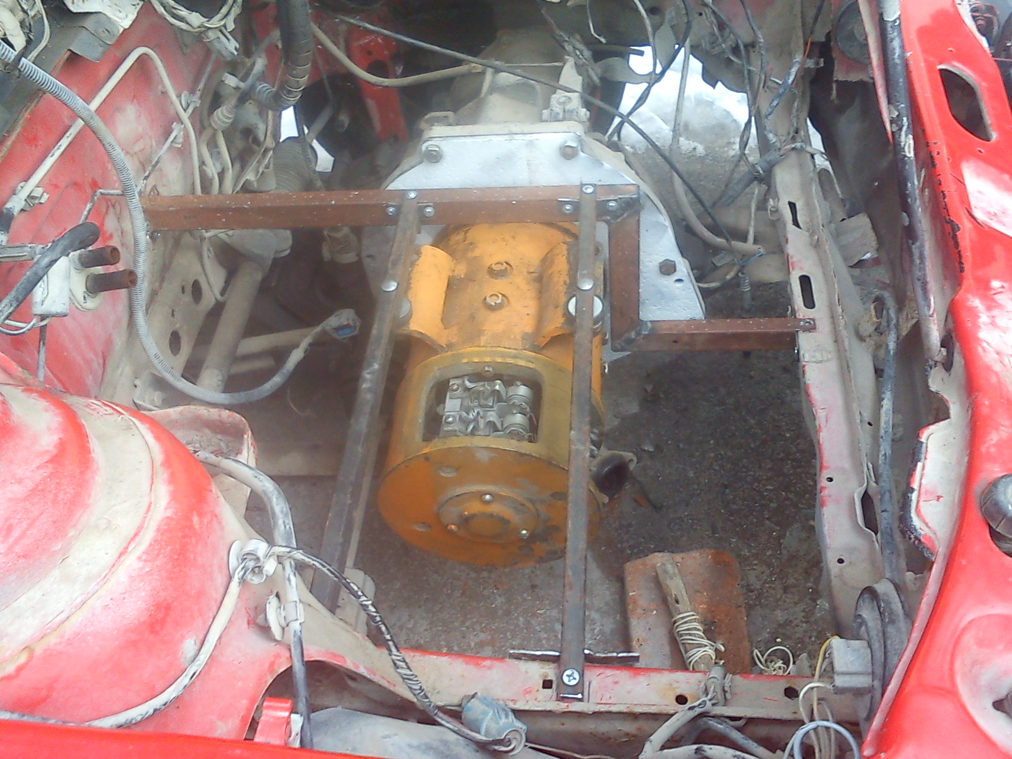

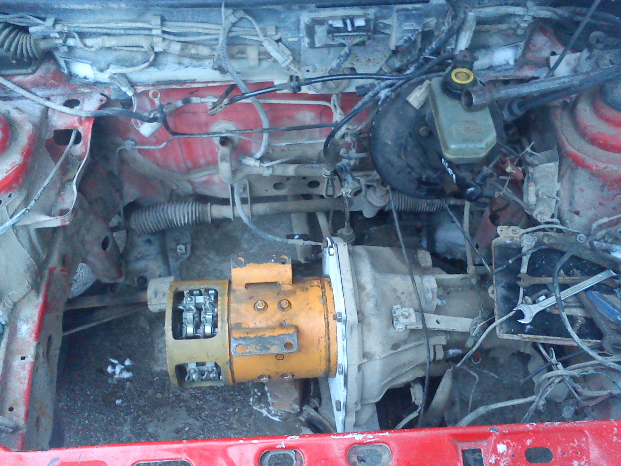

Мотора се реверсира от контролера или чрез скоростния лост?
Браво за ентусиазма и за направата на контролер - изобщо не е малка работа!
Само една малка забележка - обмислете как да замените заварките по крепежа на мотора с тампони :)

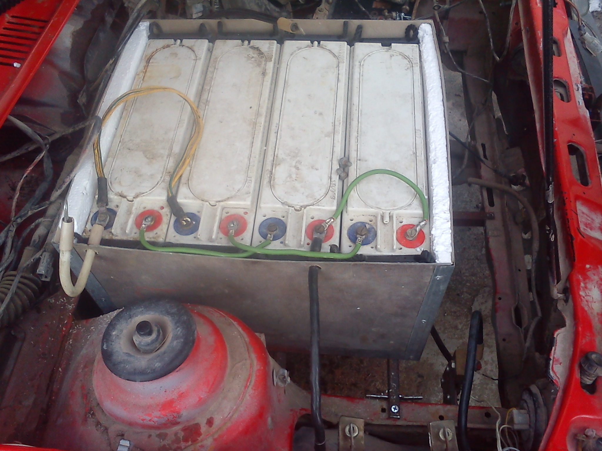

...да, лапите на мотора са закрепени с гумени тампони. Приготвил съм 50 квадрата кабел, че 35 наистина грее :D .
4 kW ми се струва че е слабичко. Какво ще стане ако наслагам стартерни акумулатори? Е, върти гуми ама на лед :lol: .

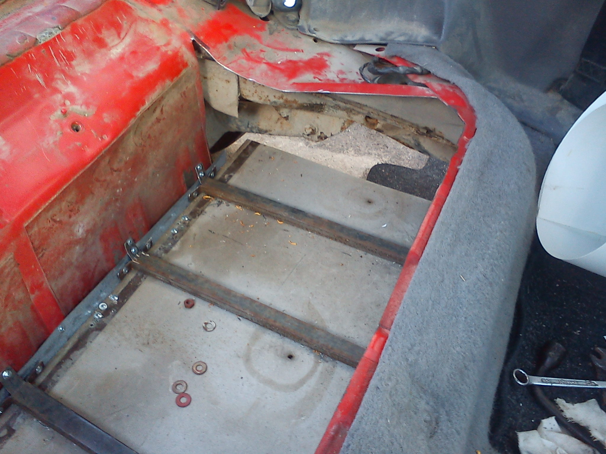

Изработвам сандък за още акумулатори на мястото на резервоара под задната седалка.

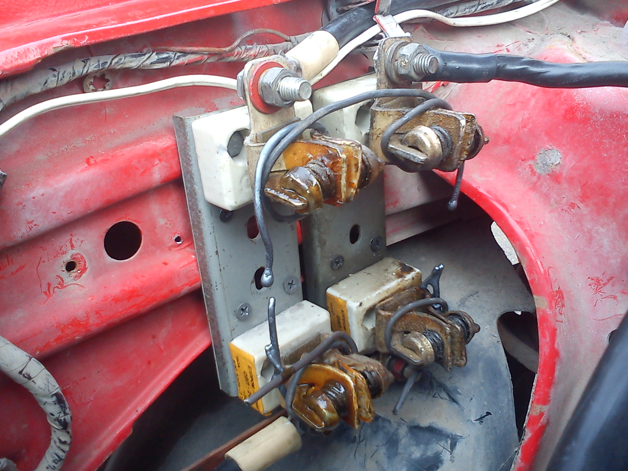

След като изгоорях няколко пъти бушоните, се опитах да се прибера аварийно с тази стоманена тел.

1. Намери по-голям ампермер, този не дава достатъчно информация за тока нужен на мотора.
2. 4kW за градско е достатъчна мощност, и от клипа разбирам че добре ускорява на права улица, но пак ще спомена – следи температурата на мотора.
3. Оправи гнездото за бушона или го смени с ново.
4. 50 квадрата мисля стигат за 200-250А, но нагоре не съм много сигурен, ако вече си го купил можеш да вържеш паралелно двойки кабели 35+35 квадрата на минуса(-) и 35+35 квадрата на плюса(+), или различни комбинации с цел сваляне на загубите по кабелите (също става 35+50 квадрата за всеки един от поляритетите), поради ниското напрежение на което работи моторът.
5. Стартерните акумулатори са с по-тънки ламели и заради това дават по-голям стартов ток, но не стават за продължително дърпане на ток от тях, трябват си тягови или литиеви елементи.
