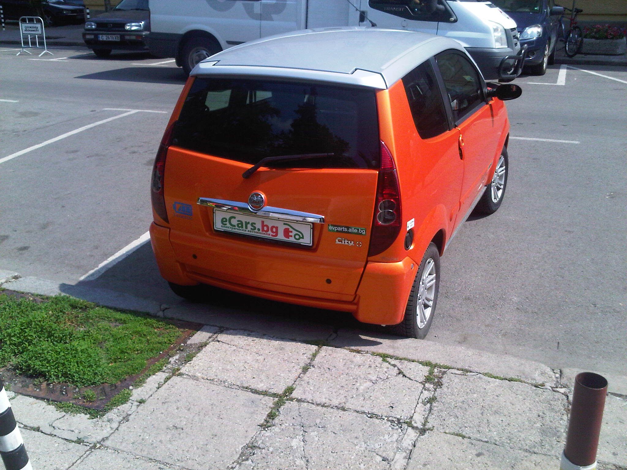

и една снимка да плесна да е по-шареничко
много ми се щеше и един форумен стикер да имам ама нещо работата с Уепенките зацикли май ...
