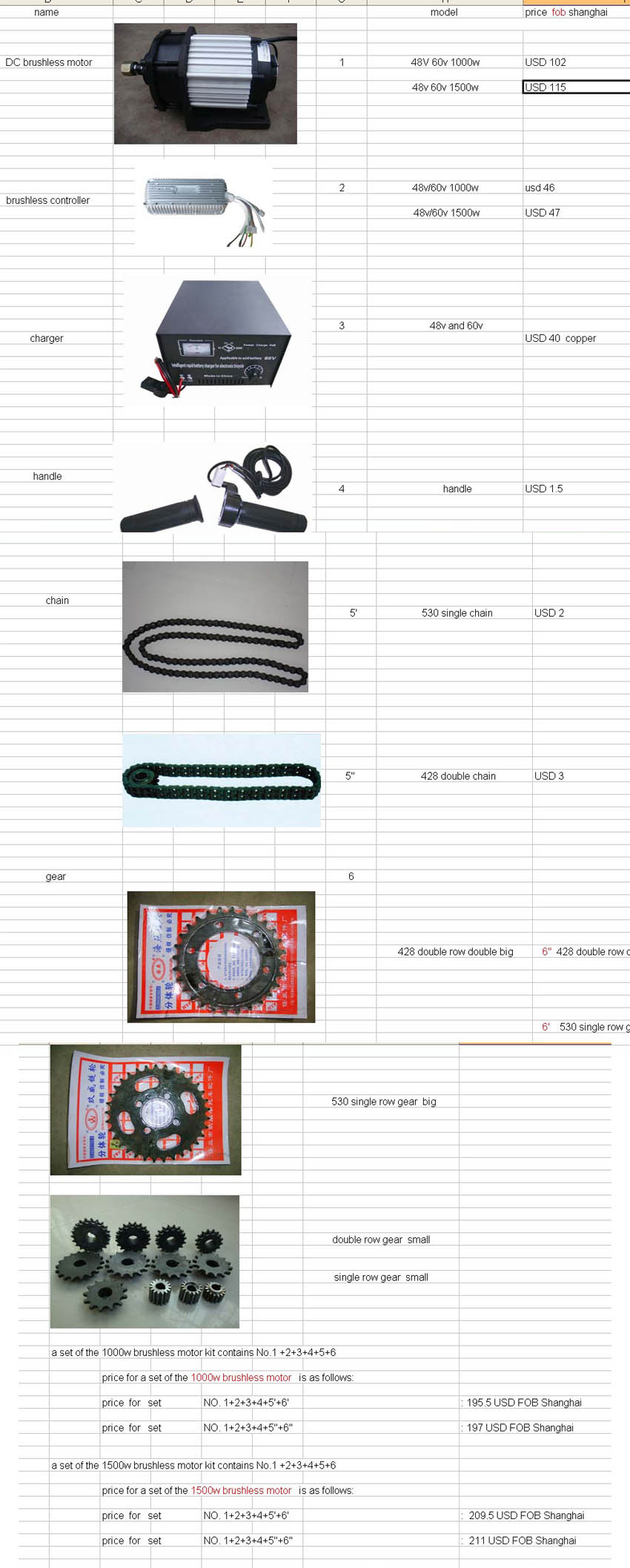

Здравей dane78, може ли да дадеш връзка към китайския сайт? Благодаря предварително!
Re: Направи си сам електро-мотоциклет
WUXI TYRONE INTERNATIONAL TRADING Co., Ltd
това е фирмата, мога да прикача проформата която са ми пратили, но е word файл и не знам как да го направя.
Сайтът баш оригиналният не го намирам, само този в alibaba.com, но там е показано производството им.
http://tyrone.en.alibaba.com/

не стана защото беше в екселски фаил така че си поиграх малко с фотошопа и ето резултата:)
както изглежда не съм добър
Оправих настройките да не смалява изображенията при преглед и сега се чете вече добре.

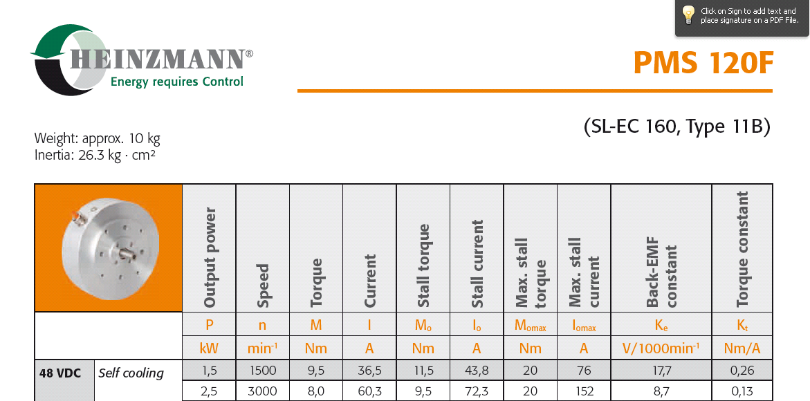

Вчера поисках оферта за този двигател (в прикачения файл 2,5 кв който е). Чел съм по е-магазините, че тези мотори PERM http://www.heinzmann.com/en/electric-and-hybrid-drives много ги хвалят. Та даже се обадих в Германия, обаче мадамата ми каза, че на физически лица не продават и не можеше да ми каже някой дистрибутор, от който мога да попитам за цена и евентуално да си купя. Каза "ами питай в някой магазин за ел. скутери".
Някой от вас виждал ли е такива мотори (тип палачинка) да се продават в европейския съюз? Има подобни в E-bay, ама всички са с голяма мощност, а на мен ми трябва 2 - 2,5 кв.
Eltransbg вие сте дистрибутори на китайски двигатели, при вас нямате ли тип "палачинка" с подобна мощност?
- perm.PNG (95.27 KиБ) Видяна 53365 пъти
