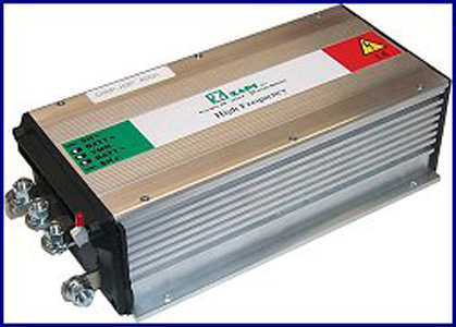

Може ли някой да ми помогне или да подскаже от къде и как мога да се сдобия с програматор за следният вид контролер:
zapi H2
zapi H2

Доста отдавна е писано, но..
Приготви си една стабилна сума,... и става.
Ако е за един път да вземеш от някого е трудна работа.
Първо защото е скъп програматорът, второ за всеки модел АЦ1, АЦ2, АЦ3 примерно си има индивидуална конзола (това го четох доста повърхностно може и да не е така, но такива спомени имам).
Сега програмирам един АЦ-3 и това е голяма мъка..
Ако не си го взел, пиши ми да те посъветвам,... по-добре ще е един "Къртис" - имам програматор за него, и мога да ти го програмирам. Ще си го караш с кеф.
Ако вече си взел Н-2-ката вече, драсни ми - имам разни неща на ум и мога да помогна.

Здравей колега, факт е, че вече го имам и е монтиран на колата, единственото което ми е необходимо е промяна на един параметър и толкоз. За многото пари ми е ясна работата, но с пари и ... както се казва и баба знае. :D Ще се радвам и ще ти бъда много благодарен ако подложиш едно рамо!

yoho1 привет, човекът който е бил търговски представител на ZAPI се казва Пламен Димитров.
Това е било доста отдавна, ще да потърся телефона му някъде из архивите ми и ще ти го дам. П.Димитров има
програматор, с този програматор наистина се работи просто и лесно.
Контролерът ZAPI не е подходящ за електромобили. С него изминах около 4 000 км., вградихме го във FIAT PUNTO.
Контролерът прегрява бързо, а ако настройката е за мах. ток има опасност да изгорят крайните стъпала, вероятно
токът им идва много. ZAPI е проектиран за електрокари, не за електромобили, не може да понася продължително
натоварване. Освен това не е влагоустойчив, при дъжд водата прониква в него и той блокира, трябва да се разглобява и подсушава. За експерименти става.

Ако се охлади добре с една турбинка би могъл и да изкрета повече.
И аз забелязвам, че работата не е съвсем читава, искам да си обогатя опита още малко за да кажа мое крайно мнение. Няма да е скоро обаче.

Здравей колега Elpunto, доколкото аз знам имало едно време .... на Изток в Стара Загора представител на Zapi, но не мога да открия никакви координати, явно е минало било. Ако успееш да намериш някакъв контакт, ще е много добре! А конкретно за моя случай - контролерът е за 300А, но аз го използвам за около 100 - 120 А. Наистина е свален от електрокар и там работеше около 8 години безотказно. Единственият проблем е, че беше от хидравличната помпа и сега когато се подаде захранване е програмиран първоначално да работи 20 секунди на 1/4 от мощността и след това вече мога да го ползвам за нормална работа. В крайна сметка може и така, но си е голям риск при включване първоначално особено някъде по улиците, пък и идеята е и да се опитам да мина и на Технотест или друга подобна институция, за да мога да го ползвам като градско возило.
Имам избор и да монтирам много хубав 3 фазен АЦ мотор в комплект с инвертор MONTINI, но за жалост не мога да подкарам инвертора!

cityel, охлаждах ZAPI не с турбинка, а с турбинище. :shock: Не помага :(
При включен охлаждащ вентилатор, въздушната струя повдигаше предницата на електричката :D
На този клип може да видиш как изглежда електричката FIAT PUNTO http://youtu.be/NqFk_l6nryw
yoho1, в ИНТЕРНЕТ има телефони на представителите от Ст. Загора, но тези телефони не са актуални.
С П.Димитров имах контакти в края на 2010-2011г. в София. Той ми даде програматора, за да настроя ZAPI в електричката ElPUNTO. След като му го върнах, не съм го виждал. Изчакай малко да намеря телефона му.
yoho1, какъв автомобил ще задвижваш с твоя ZAPI? Съветвам те да ограничиш тока до 200-250А, за да не повредиш контролера. Вземи мерки за принудително охлаждане на ZAPI, както и за защита от вода.
