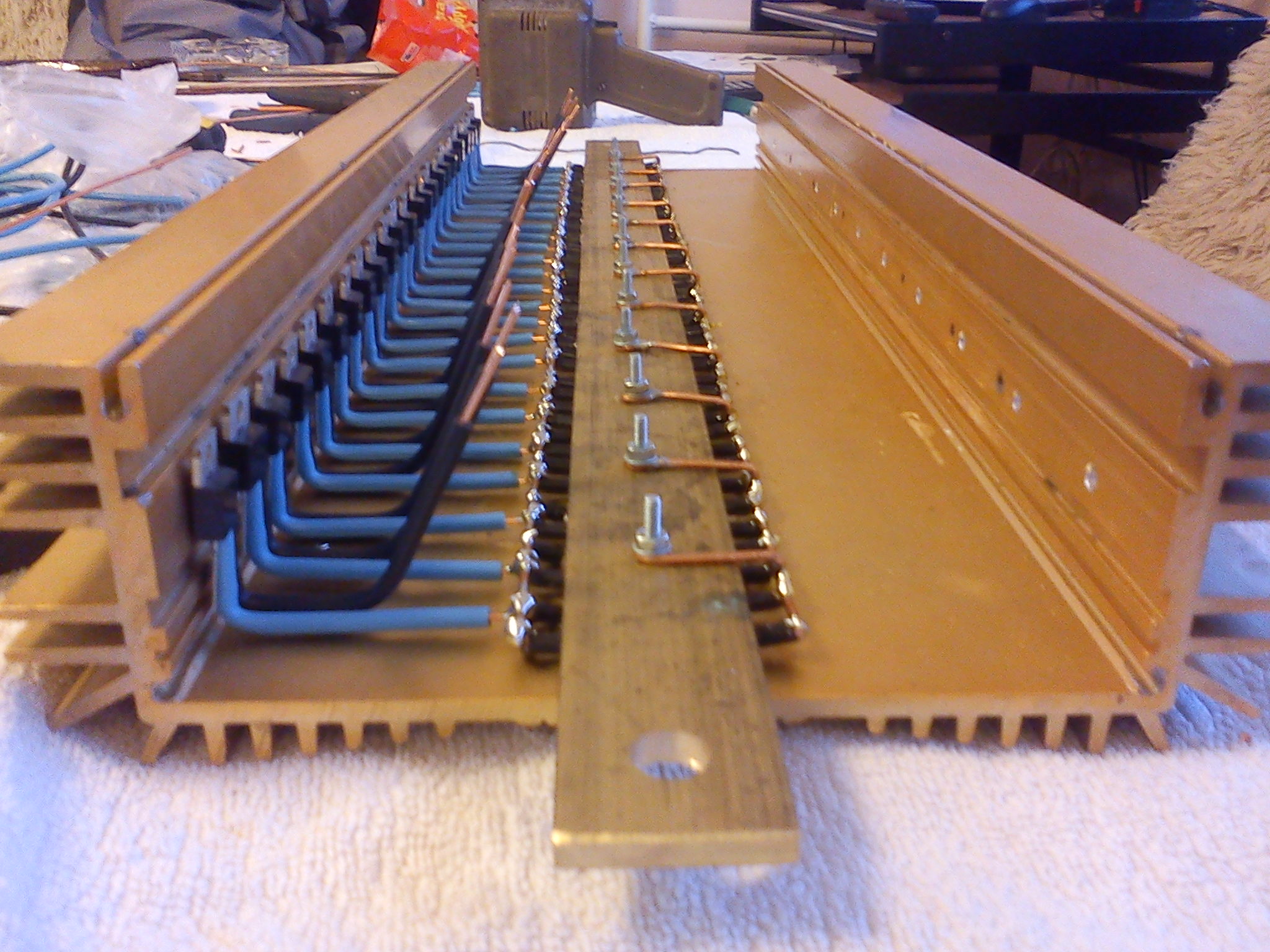

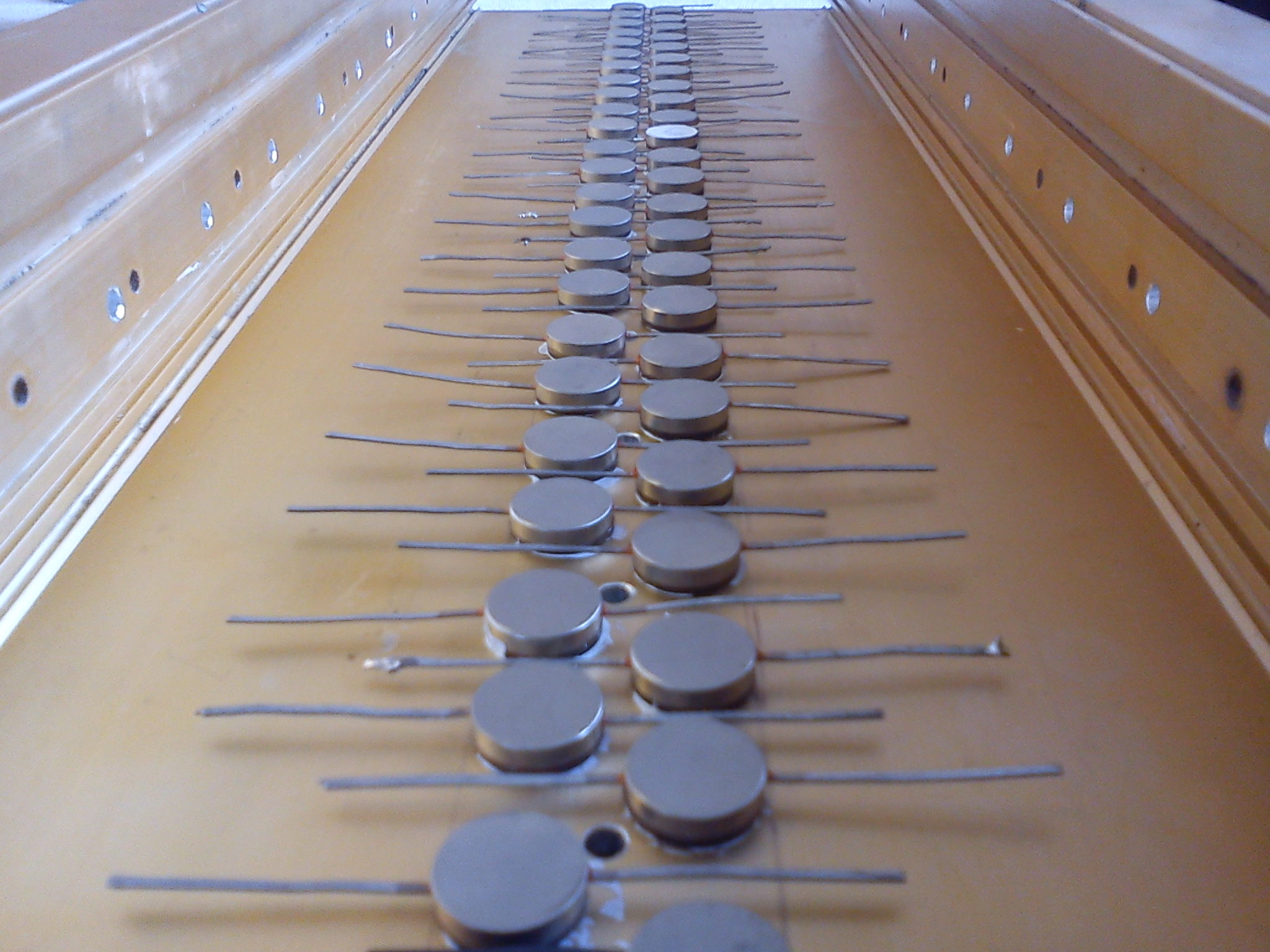

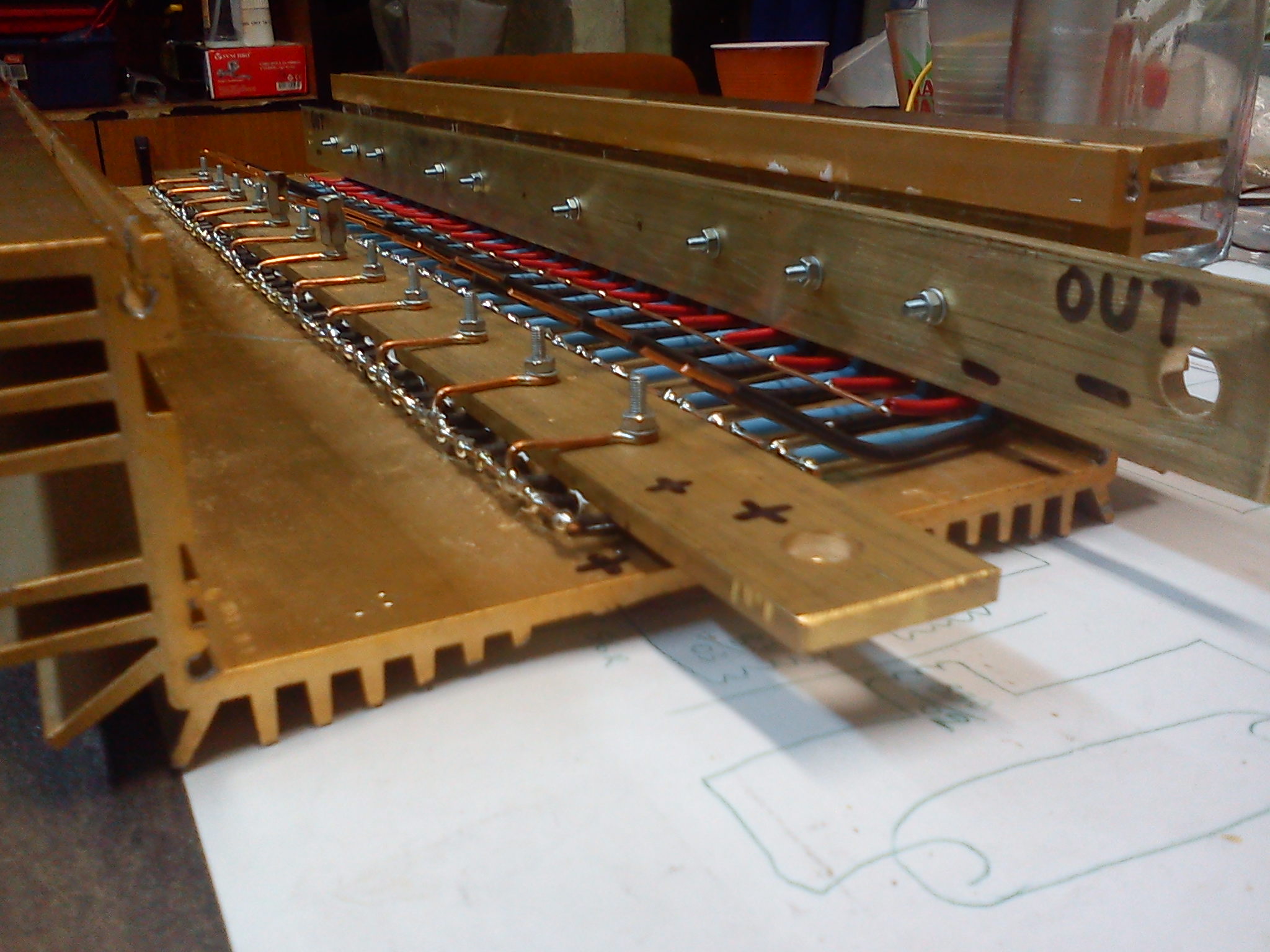

Ето малко снимки.
Става много бавно.
Пък да видим какво ще излезе.
Ето малко снимки.
Става много бавно.

Готин радиатор
И доста транзистори
Обаче ми се струва тънък като материал. Не знам колко вата си сметнал да отделя?
Ако не ти е проблем да споделиш какви транзистори слагаш и колко на брой?
Обаче този вакумен диод на схемата каква работа ще върши не мога да се сетя

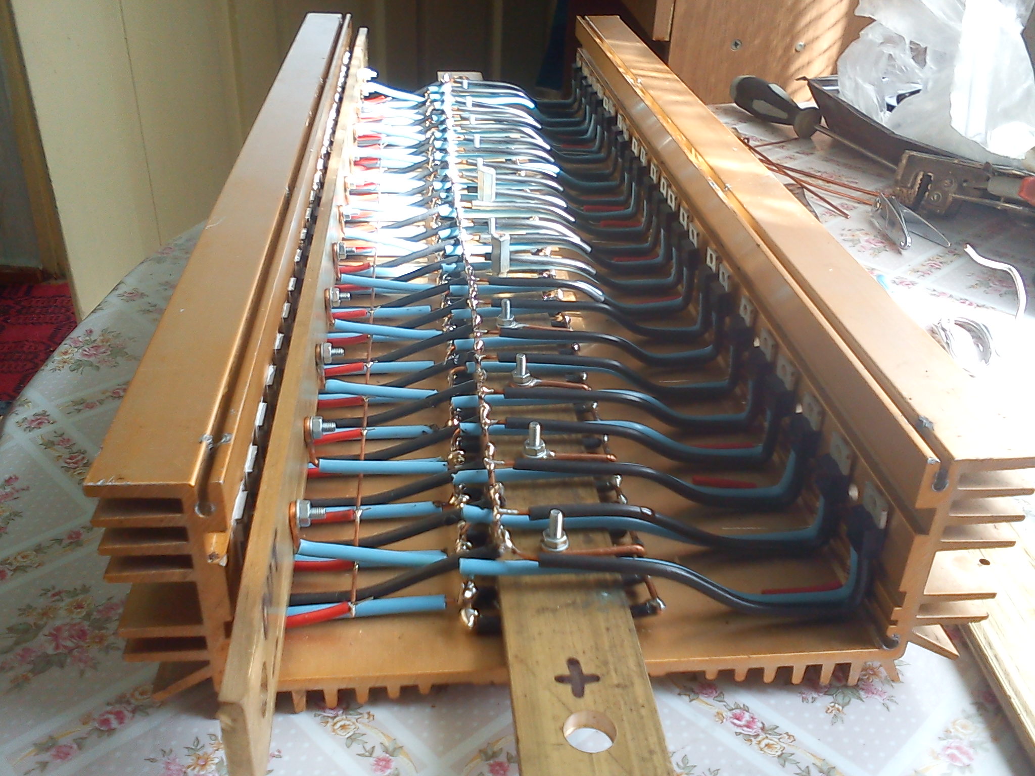

Ето, най-сетне го пуснах в действие.
Все пак това е крачка напред.
Петте минути, през които го засилвах и намалявах не се усети никаква топлина в транзисторите.
Напрежение на електродвигателя 22,6V, от акумулаторите 23,1V, пусков ток 160А (ограничен), празен ход 30А
Корпусът ти се струва тънък, но не, шината е дебела. 48 MOSFET-a и 48 Бързи диода.

Моторът не е ли от хидравлична помпа на електрокар (6,5kW 2800rpm 75V)?dj_marti79 написа:http://www.vbox7.com/play:b7eb0c041f
Ако е такъв ще ти кажа, че му липсва принудително охлаждане и в следствие на това не очаквай мощността написана на табелката за постоянна!
Иначе добра работа си свършил с контролера, върши перфектна работа, поздравления!
