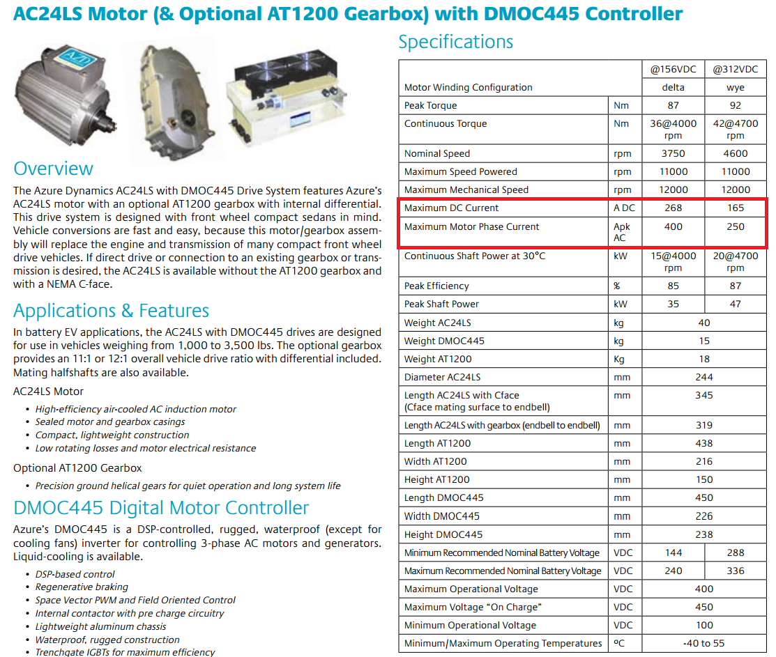

За справка: http://koorteh.com/var/AC24LS_DMOC445ProductSheet.pdfPif написа:http://www.youtube.com/watch?v=VthKYMEQPE0
Максимални 400А на делта или 250А на звезда, друг е въпросът че ще ги има до ниски обороти с този контролер (по мои сметки докъм 2000rpm на делта, и 1200rpm на звезда).

Четеш грешните редове. Това, че може да понесе такива токове не значи, че може да ги конвертира тия токове във въртящ момент.
Най-високата стойност е 146 ампера/фаза при голямо хлъзгане и ниско КПД. До 100-120 ампера/фаза моторът се държи адекватно. Това са реактивни токове, а не активни, така че сметките не са такива каквито си ги представяш. Чисто активно сумарен ток на мотора стига до към 90 ампера, а в режим на регенерация до към 50. Най-вероятно може да се изстиска още малко, ако се напаснат добре кривите. Не очаквай чудеса от тоя мотор.

От къде ти е информацията?Pif написа:Четеш грешните редове. Това, че може да понесе такива токове не значи, че може да ги конвертира тия токове във въртящ момент.
Според теб как от Azure Dynamics изкарват 70kw пикова мощност на контролера, дори да е с 0,5pf. Пак за 10сек ускорение е добре.

От къде ми е информацията - справка горния ми пост.
Изкарва е различно от поема. За да "изкара", това значи дадени нютонметри при дадени обороти. Има максимален магнитен поток, който може да поеме роторът. Хората са дали колко е въртящият момент при какви обороти. Сметни си го сам. Мен ме интересуваше - измерих си го. На мотора има етикетче, на което е описано какъв е моторът. С вдигане на оборотите може да се вдигне мощността. Някъде е записан и номиналният ток на мотора. С кривата за ток/въртящ момент си правиш сметките. Би трябвало Пламен да има и другия видеоклип, в който са всички стойности от измерването. Аз съм си ги извадил в екселски файл и изчислил.
Re: Инвертор за Azure Dynamics AC24LS от HEC/Inko systems
А ти откъде имаш тази информация, защото от спецификациите от предишния ти пост пише:stealthhack написа:... Azure Dynamics изкарват 70kw пикова мощност на вала с 312v...
Peak Shaft Power 47kW@312VDC

Щом си изчислил стойностите, би ли споделил каква е Amps/Nm стойността при свързване звезда (преди достигане на базовата скорост).Pif написа:От къде ми е информацията - справка горния ми пост.
