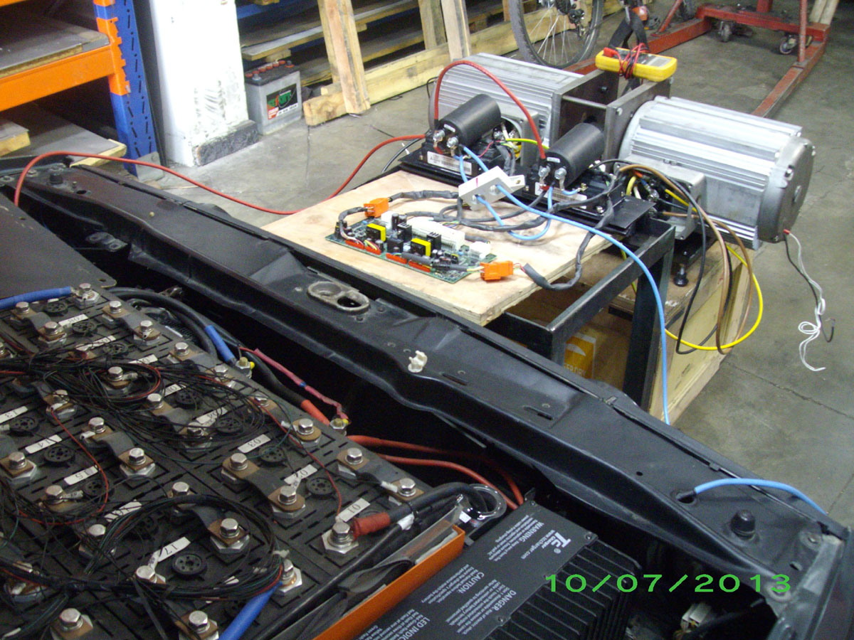

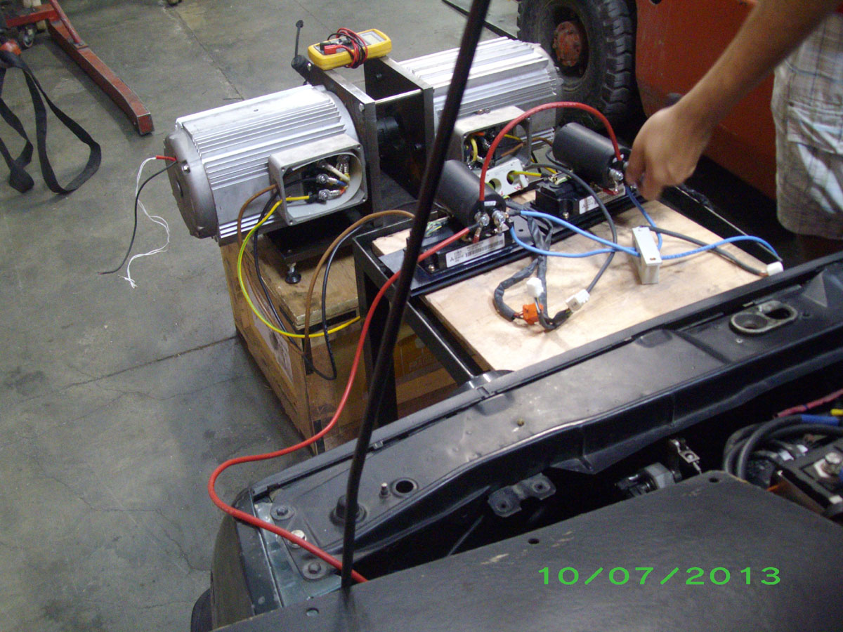

имаме голям напредък с азурските мотори.

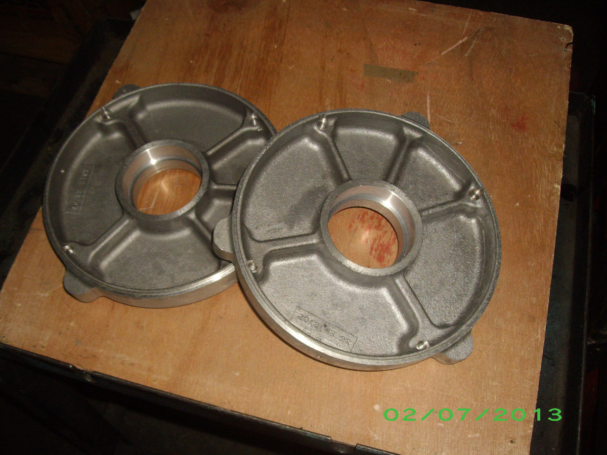

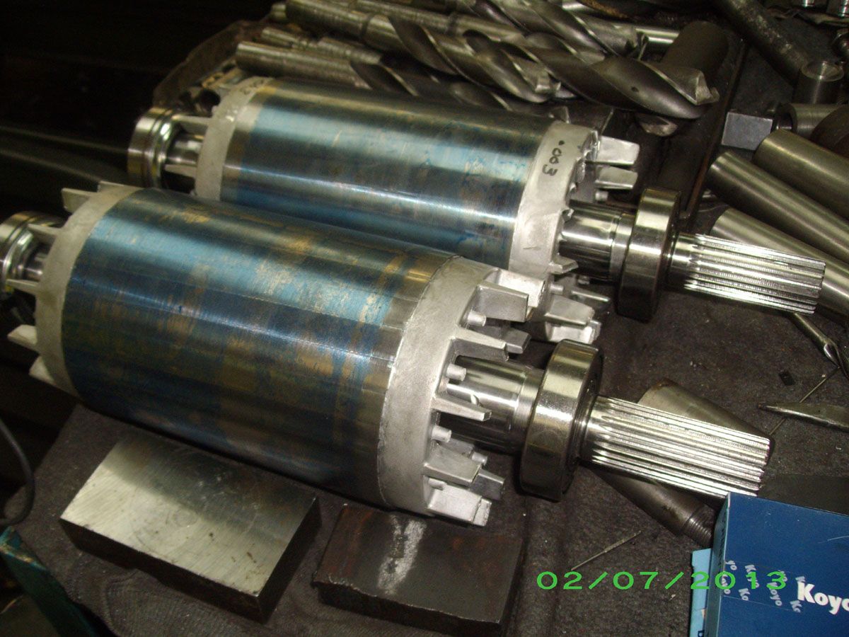

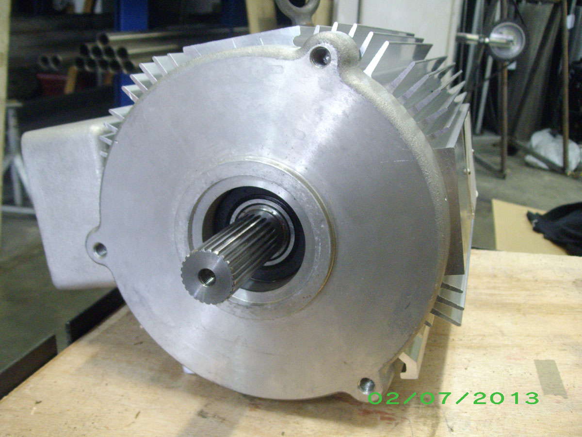

Първо както знаете от другата тема успяхме да доработим изпратения ни мотор който беше без преден опорен лагер.
За съжаление така са били произведени още - не е имало физическа намеса за отстраняването на лагера от трето лице, или изпращача в лицето на Адам.
За това не можем да го виним.
Ето и няколко снимки от целия процес по доработката, както и крайния резултат ;)
А защо направихме само два - вече сигурно се досещате - за да можем да свалим характеристиките на мотора.
Но, за какво са ни необходими?!?! Ами за да може да изработим по най-удачния алгоритъм и контролера за мотора.
Подкрепям снимковия материал и с едно кратко видео - надяваме се звука от мотора да ни ободри :)
