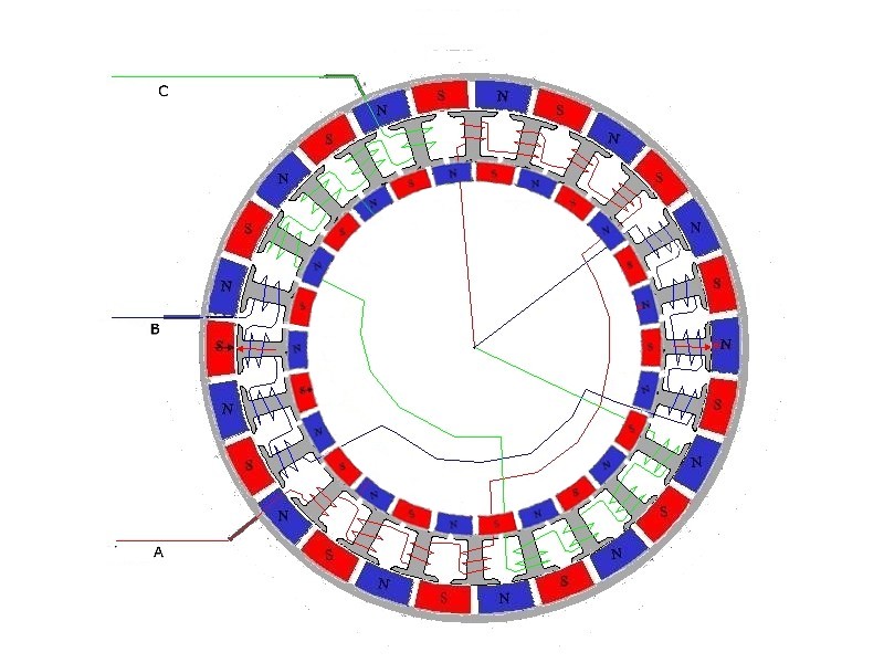

Това е технологична разработка под Свободен Технологичен Лиценз, целяща повишаването на коефициента на полезно действие с над 50% на безчетков правотоков двигател. Иновационният момент в разработката е поставянето на втори въртящ кръг от неодимови магнити от задната страна на статорните електромагнити. С увеличаване на диаметъра на плоския двигател може да бъде постигнато повишаване на коефициента на полезно действие до 80% при същото количество консумирана електроенергия, благодарение на оползотворяването на магнитните полета в задните краища на електромагнитните намотки от втория неодимов постоянномагнитен пръстен, прикачен към ротора.

Моля хората, желаещи да участват като съавтори в технологичния проект, да се идентифицират с трите си имена и да публикуват мнения само когато са убедени в полезноста им към развитието на проекта!
Крайната цел на проекта е коструирането на прототип, който да даде ясни параметри на ефективноста на иновацията. Всеки, който е заинтригуван от идеята, може да направи прототип, използвайки принципната схема, дадена по-горе или да се присъедини към екипа ми и с взаимни усилия да направим пробен двигател. Ако някой успее да го направи преди мен, би било добре да публикува резултатите от тестовете му на тази страница. Пожелавам успех на всеки, който вярва и знае, че в България могат да се създават по-добри и ефективни двигатели за електромобили! Аз вярвам и знам. :) (между другото, ако някой е виждал подобна реализирана схема на двигател, нека даде линк, за да не си губим времето в експерименти за установяване на параметрите му)

Тия цифри нещо не ги разбирам. Нормално едно БЛДЦ има 90% и повече кпд. Като го увеличиш с още 80% става ...... :!: :?: :!: (абе немоа го сметна).
Може ли да дадеш малко повече обяснение на идеята?

При стандартните BDLC двигатели се използва магнитното поле създавано от намотките в единия край на желязната сърцевина на електромагнита, при моя тип двигател се използва и магнитното поле на другия край на желязната сърцевина на електромагнита за отместване на втория пръстен от постоянни магнити на ротора. Енергията, консумирана от електромагнитните намотки е една и съща, но потенциалната сила на отблъскване и привличане се удвоява, заради наличието на два срещуположни постоянни магнита от двете страни на статорните електромагнитни намотки. Разбира се, поради окръжната си концентрична форма лостовата сила на вътрешния постоянномагнитен кръг ще бъде винаги по-малка от тази на външния, затова говоря за повишаване на мощността под сто процента. Колкото по-голям е диаметърът на двигателя, толкова по-голяма ще е мощността и използваната потенциална сила на вътрешния постоянномагнитен кръг. Принципът на действие е тестван от мен с помощта на маховик, в края на който има прикрепени в първия случай един, а във втория два магнита и електромагнитна намотка между тях. В случая с единия външен магнит при подаване на електричен импулс маховикът прави половин оборот, а в случая с двата срещуположни магнита от двете страни на намотката, маховикът прави почти един оборот, което според мен доказва твърдението ми.

BLDC моторите с постоянни магнити (в Българската литература СДПМ - мотори) имат и недостатъци. Основният е трудното пускане – необходимо е да се завърти роторът в посоката на въртене на магнитното поле на статора, но поради липсата на пускова кафезна намотка и невъзможността да се изключи магнитното поле, създавано от постоянните магнити, възниква асинхронен спирачен момент, създаден в резултат от взаимодействието между полетата на статора и постоянните магнити. Представеният тук електродвигател практически не може да тръгне сам – вторият ред магнити влошава още повече нещата. Мисля, че подобни моторчета се ползват в електрическите велосипеди, но там тръгването се подпомага с педалите. Повече инфо :arrow: Безколекторни постояннотокови двигатели. Разбира се,това не трябва да ни обезсърчава. Има много модерни разработки на безколекторни двигатели на постоянен ток (БДПТ), като най перспективен е Вентилният реактивен двигател – той има проста конструкция, поддържа се лесно, няма постоянни магнити, роторни намотки и не изисква използването на редки материали. Простата конструкция на ВРД му осигурява по-висока надеждност в сравнение с другите видове електромотори. Електрическите намотки на ВРД са независими една от друга, и дори в случай на напълно окъсила намотка двигателят продължава да функционира. Цената на ВРД е най-ниската от всички известни модели на електрически машини. Скъпа част в системата е само електронният инвертор!

Това което казваш, че стандартен BLDC (чиято принципна схема съм показал по-горе) не може да тръгне сам, е пълна глупост, как според теб тръгват всичките 5-6 BLDC-та в компютъра ти, да не би да ги завърташ ръчно или механично, а ако се поровя в интернет, със сигурност ще ти открия всякакви превозни средства, които тръгват от статично положение задвижвани от BLDC-та.

Стандартните PMSM (Permanent Magnet Synchronous Motors) могат да тръгват сами, но няма да тръгва предложеният от теб "BLDC мотор с двоен магнитен кръг (алфа разработка)" – прочети добре какво съм написал по-горе!
