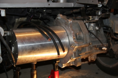

Аз не съм много съгласен, особено ако говорим за асинхронни системи. При нас водното охлаждане е нужно при мотори от над 30кв. 25иците се справят доста добре дори и в летните жеги.

по принцип не загрява, дори и с водно охлаждане.
Но самият факт че роторът, статорът, лагерите са открити за всичката мръсотия която може да се намери на улицата и са изложени на всички атмосферни условия през цялата година драстично увеличава вероятността от някой сакатлък, нали? :?

Е щом не загрява трябва да се гледа мотор с по висока степен на защита така нареченото IP** .

Мнение от teodor.ivanov » 15 дек 2011г. 02:47
При IP66 мисля, че няма какво да се притесняваме :D И двете коли ги търкалят такива мотори и ще видим. Все пак производителят им дава 500 000 часа работа :twisted: Има мотори и мотори... както при всяко нещо
