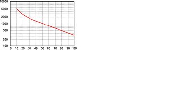

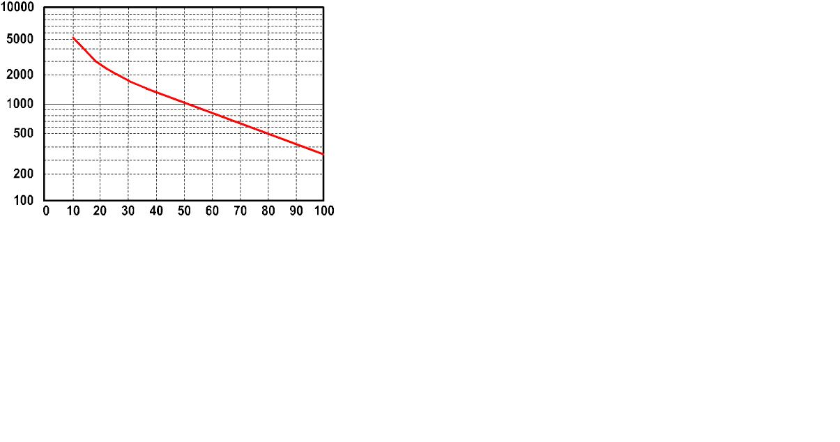

Не знам... По въпроса с батериите съм много резервиран. Мислех си дали да не ползвам стартерни батерии като най-евтини и леки, но пък с най-малък живот (който дори не мога да предположа колко е). Тези, които ми препоръчваш, предполагам са поне два пъти по-скъпи от стартерните (а и не мога да им намеря цена).
Виж какво намерих. На тази графика по абсцисата е разряд в %, а по ординатата – цикли заряд, което ме навежда на мисълта, че при правилна експлоатация и обикновените стартерни батерии ще ми свършат работа (с големи резерви да речем поне 2 години). Виждам, че си вещ в областта, надявам се на адекватен съвет.

6 броя 100Ач са около 240 кг само акумулаторите. Виж дали можеш да свалиш толкова килограми от колата. Ако двигателят ти е 30-40 кг, значи 270-280 кг трябва да свалиш минимум от колата, та като сложиш бат. + двигателя и още 20-на кг други, да можеш да запазиш почти същото тегло, иначе няма да минеш през технотеста. Ако смяташ да не минаваш там - твой въпрос. Батериите - с около 7 квтч вкарана енергия при 50 или даже 60% ефективност в този режим ще изминеш около 30-на км и то ако колата + 150 кг товар станат до 1200 кг, ако е под 1000кг може би 35-40 км. На 70% разряд имаш 700 цикъла по 35 км - след 24-25000 км (обикновено е 20-30% по малко) и сменяш батериите с нови... Всичко това важи, ако ги зареждаш с нормално зарядно и ги следиш на 100% - никога презаряд и т.н.

Колата тежи точно 795кг, неслучайно съм избрал такава. Мисля, че ще успея да вляза отново с тези килограми.
Въпросът е друг – от графиката виждаме следното: колкото по-дълбоко разреждаме батериите, толкова повече цикли заряд получаваме, което, ако ограничим разряда до 25%, разполагаме с 2000 цикъла – което значително увеличава пробега и времето за смяна на батерии.

Искал си да кажеш обратното, колкото по-малко разреждаме батериите. Има логика, но е трудно приложимо - тогава за същия пробег ще трябва да сложим 2-3 пъти по-голяма батерия и няма да имаме 240 кг, а около 600-700 кг. батерия!!!
Провери си все пак колко килограма ще свалиш - това ще ти даде колко кг можеш да сложиш. Даже и да не спазиш натоварването, няма да има голям успех. Това се ползва масово от китайците, но за литиеви батерии. Те слагат доста над нужното батерии, разреждат ги на 50-60 % и батериите може да изкарат милион км или пък да си ги зареждаш по пет пъти на ден, защото отиват над 8000 цикъла, даже и по 50 км да сложиш на цикъл, пак имаш 400 000 км.
