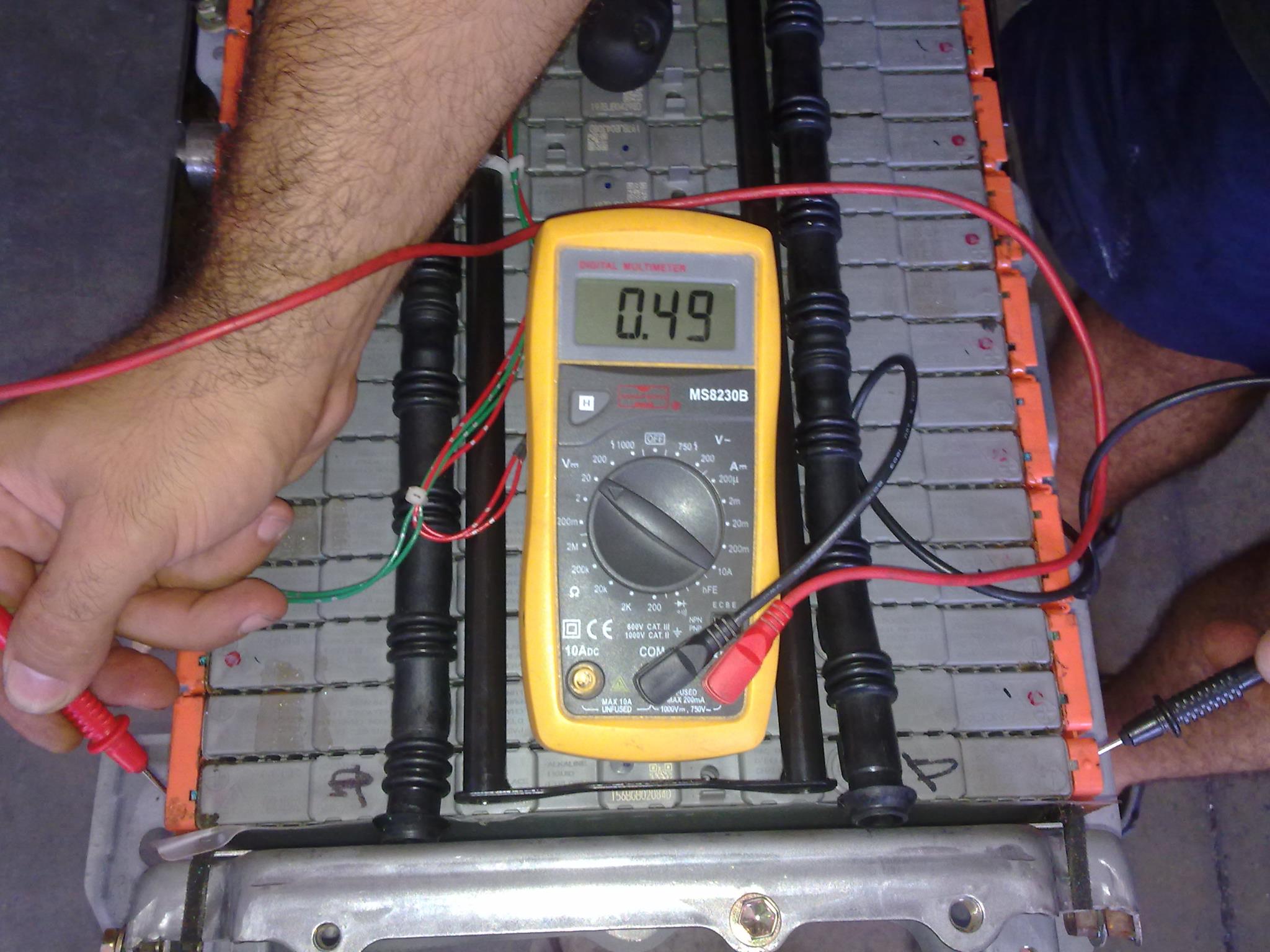

При теб освен Приус с така наречената модификация Plug-In и удължен пробег на ток за около 70км може би ще е добре една напълно електрическа кола – от сорта на VW Лупо или някоя друга малоритражка с оригинално тегло около 650-750кг.
Разходът за преправянето на Приус-а и конверсията на подобно купе ще е едно към едно, но при напълно електрическата кола няма да имаш предимствата на хибрида...
Всичко зависи от това за какво точно ще ползваш колата :)
Иначе ето малко снимки на клетките на батерията на Приус първо поколение, работили около 12 години и подменени с читави:
