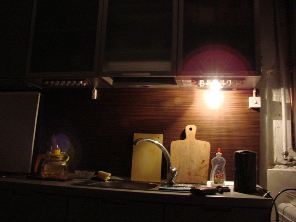

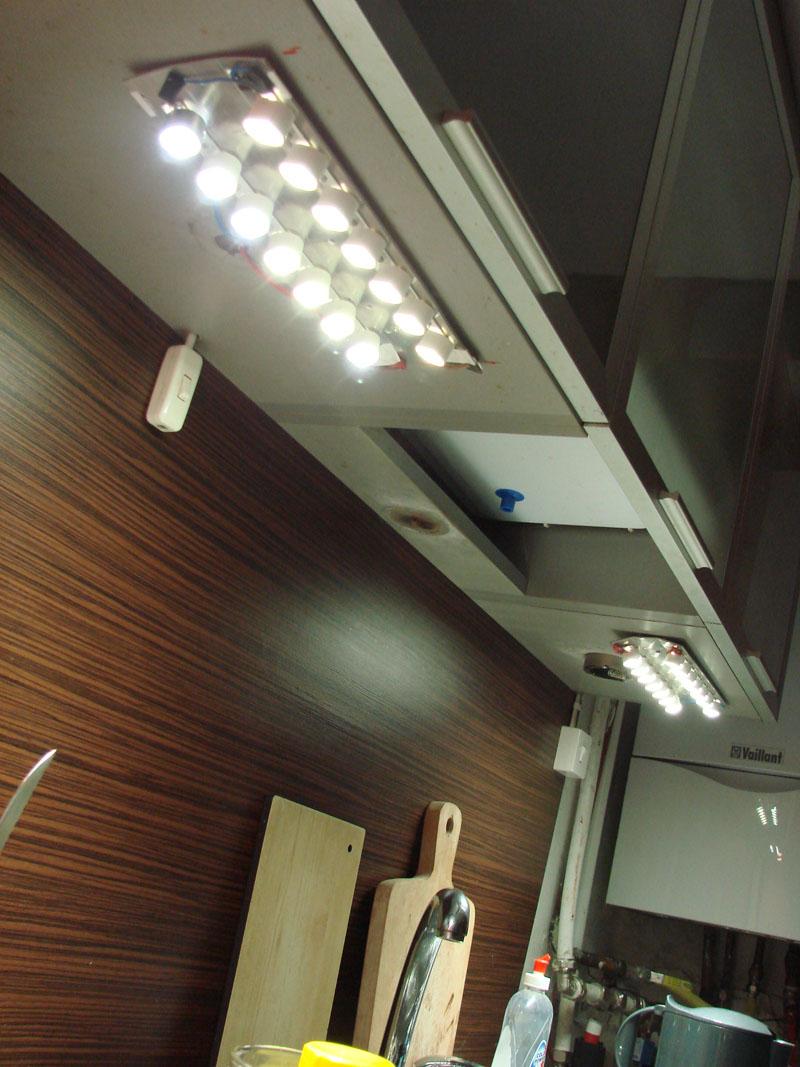

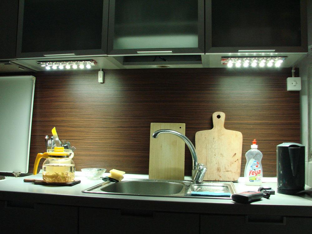

Ето още един пример за LED осветител, но този път моделът е "направи си сам".
Мястото на събитието е моята кухня, по-точно кухненският плот и мивката.
Първоначално плотът се осветяваше от 3 бр. "лунички" по 20 Вт всяка, или общо 60 Вт и 2 бр. миньонки по 40 Вт. Общо 140 Вт ел. мощност.
Луничките светиха добросъвестно 5 - 6 години. За това време подмених над 10 пъти халогенките, просто изгаряха през 6 месеца. Стъклата им се спукаха от високата температура, пластмасовите гривни се спекоха, цоклите нагоряха.
На снимката се вижда каква светлина излъчва една "луничка" с мощност 20 Вт.
Две "лунички" изгоряха и трябваше да ги сменя.
Тогава реших да изпробвам светодиодно осветление. Имах 30 бр. стари светодиоди, от 2007г., 60 см. алуминиева лента, дебела 1,5 мм. и 20 Вт захранване.
Направих два модула. Всеки модул има по 14 светодиода комплектовани с лещи.
Ел. мощност на всеки модул е 10 Вт, общо 20 Вт.
Монтирах модулите от двете страни на мивката, там където бяха "луничките".
Външният вид на модулите е доста неугледен :oops: , но светлината :?:
Но светлината която излъчват е ... всъщност всеки може да прецени сам от снимките, както и да направи сравнение с "луничката". Мощността на LED модулите и "луничката" е еднаква т.е. 20 Вт, но разликата в излъчваната светлина е очебодна.
