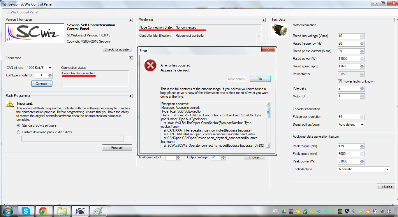

Здравейте, искам да питам ако има някой, който е настройвал Sevcon контролери, да ми помогне да настроя моя.
По принцип от тази програма контролерът самохарактеризира мотора на базата на параметрите на табелката, работата е там, че когато натисна Connect за връзка с контролера, ми излиза следното съобщение:
Ако някой е работил с тези контролери, нека ми пише на ЛС.

Имам някакви спомени, че ми се оплакаха за различни скорости на комуникацията при различни версии. Обаче не мога да ти цитирам точната скорост. Някои са на 1000 както си го пуснал ти, но има и на други... Твоят може и да не е на 1000.

Контролера го научих, но не мога да си направя self characterization, или иначе казано не мога да снема характеристиките на мотора! Ако познаваш фирма която да може да ми снеме характеристиките на мотора (магнитна индуктивност, съпротивления на ротора/статора, капацитивност, и тем подобно), би ми било страшно от полза.
2 години буквално моля фирмата от която купих контролера да изпратят инженера представител на Sevcon за балканите (1 човек :o ), но така и не благоволи.
Преобърнах интернета за информация, но никъде не е описано как да пусна self characterization, без да ми изписва грешка. :cry:

Самият фирмуер има безобразно много настройки за каквото се сетите и за каквото не се сетите :D , но се въвеждат ръчно. За да се направи обаче self characterization се качва друг фирмуер чрез програмата, показана в първия пост, след което вече CAN интерфейсът спира да работи с всичко освен с горепоказаната програма. Така по принцип трябва да се случи, лошото е че при мен не иска да се качи фирмуерът за self characterization, излиза грешка показана в първият пост.
